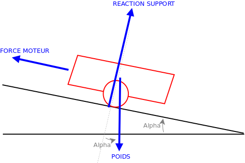

Quelles sont les forces qui travaillent ?
Faisons un schéma simple pour visualiser le problème :
On a donc :
- La force moteur qui fait avancer le robot (force vers l'avant et parallèle au sol : le robot monte la pente). Le travail est positif car le la force est dans le même sens que le mouvement du robot :
math_993_69285370643408deee82d4566922cee
- Le poids du robot qui a tendance à lui faire descendre la pente. L'angle entre la verticale et la force est égal à l'angle de la pente (c'est mathématique). Le travail est négatif car le mouvement est en sens inverse de la force :
math_990.5_07d3b1a1e1b6afb9b80864bdbcef3
D'après la formule, s'il n'y a pas de pente (angle nul) alors il n'y a pas de travail de la part de cette force ! Inversement, plus l'angle est grand, et plus le travail est important (et négatif) : il faudra donc un travail plus important de la part du moteur pour faire avancer le robot !
- Le robot roule sans glisser, donc la réaction du support est perpendiculaire au support, donc pas de travail.
Mais que voulons nous ? Nous voulons que, dans cette situation, le moteur donne au robot une vitesse v(t) alors qu'il a parcourue une distance d.

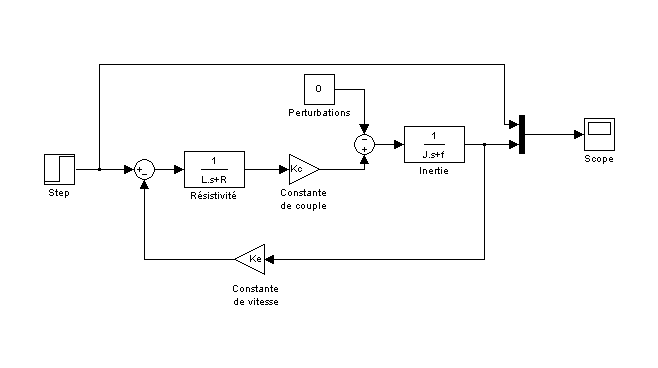

Ceci nous permet de modéliser notre moteur par la boucle d'asservissement ci-dessous. Regardez là, essayez de la comprendre... et ensuite on explique !
Alors ? Analyse ? Résultat ! :heu:
- Le Step tout à gauche sert à mettre la tension dans le système.
- Le cercle avec le + / - est normalement connu ! Qu'est ce qu'il fait ? Il régule le système : il va diminuer la tension relative aux bornes du moteur, ce qui aura pour effet de diminuer l'accélération et tendre vers une vitesse de rotation constante.
- Le bloc de résistivité traduit la résistance du moteur et convertit donc la tension en courant. On retrouvé la résistance normale ®, mais aussi la résistivité (L) avec le terme "s" qui est la variable dans le domaine fréquentiel (homogène à l'inverse d'un temps, c'est à dire une fréquence). On obtient donc une intensité en sortie de ce bloc.
- La constance de couple convertir l'intensité en couple.
- Au couple fournit par le moteur, on enlève les perturbations (frottements, pente, etc.) sous forme de couple.
- On obtient donc le couple total sur l'axe du moteur. Ce couple va permettre de mettre en mouvement le robot qui a une certaine inertie (J) et qui est soumis à certains frottements visqueux (f) au niveau de l'axe. Il nous ressort donc une vitesse de rotation que l'on peut afficher grâce au scope.
- Enfin, cette vitesse de rotation est multiplié par la constante de vitesse qui va réguler la tension dans le moteur. Physiquement parlant, il s'agit de la force électromotrice, générée par la rotation du rotor dans le stator, qui va créer une tension inverse à celle d'alimentation. :tare: Bref... c'est l'influence de la vitesse de rotation du moteur sur la tension relative de ce moteur.
Si vous regardez les unités de chaque valeur, vous retrouverez facilement les résultats que je vous ai dit !

Dans ma simulation, je rentre donc toutes les valeurs que j'ai listées ci-dessus ! Pour l'inertie, on mettra celle calculée juste à la ligne précédente.
Les résultats sont donnés sur les courbe suivante :
Légende : En jaune la tension, en violet la vitesse de rotation et en bleu la vitesse du robot.
On voit que, lorsqu'on met une tension au moteur (courbe jaune), celui-ci se met à accélérer jusqu'à une vitesse maximale d'à peu près 430 rad/s (lecture à l'oeil). On retrouve ce résultat en appliquant notre formule :

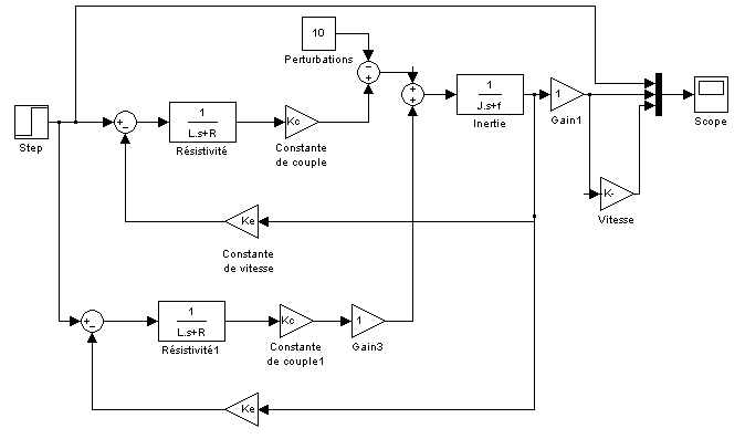

Ne manque-t-il pas quelque chose ? Eh si ! Le robot a deux moteurs ! Cela va surement avoir une influence, non ? wink.gif
Réfléchissons encore quelques minutes... que se passe-t-il si nous mettons un deuxième moteur ? Les deux sont alimentés (chacun de leurs cotés), la tension donne une intensité qui donne un couple... et leurs couples mécaniques vont s'ajouter ! Ce couple est plus important et, via l'inertie, va se transformer en vitesse de rotation beaucoup plus vite. Mais plus la rotation est rapide, et plus la rétroaction est importante...
Considérons nos deux moteurs pour l'inertie :
math_982_79a19500ea4bd667958085f0c211453
Voyons déjà le schéma pour la simulation :
Et observons la courbe obtenue :
Qu'observons nous ?
- Que la vitesse de rotation n'a quasiment pas augmentée (important ça ! :| ) Normal: puisqu'on a la même rétroaction sur chaque moteur. Si on met deux moteurs allant à 2000 tours par minute, ils ne tourneront pas à 4000 tours / minute ensuite !
- Que la vitesse maximale est atteinte plus rapidement avec les deux moteurs... à tel point qu'on a un petit dépassement de la vitesse au début ! Normal : les couples s'ajoutent et on a donc plus de force !

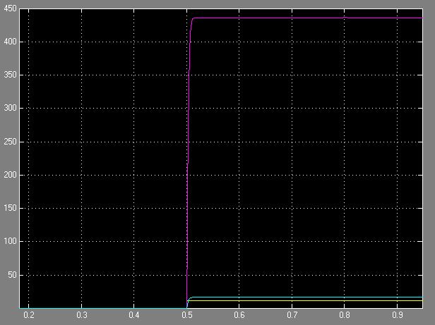

Maintenant... Je voudrais vous montrer quelque chose ! La tension ne se met en marche qu'à t=0,5 seconde. Mais si on mettait une perturbation qui agirait dès le début... que se passerait-il ? Mettons une perturbation constante qui représente, par exemple, une pente. Cette perturbation vaudrait donc :
math_982_4cb42bd3d82a21270b8bdbb4634bdd9
Pour cet exemple, j'ai repris les mêmes valeurs que précédemment, mais avec un seul moteur...
Voici le résultat
Que se passe-il ? A vous de trouver !
Secret (cliquez pour afficher)
Le robot part en arrière à cause de la perturbation (la pente). La vitesse de rotation des moteurs est donc négative et accélère ! Mais cette vitesse de rotation crée une tension qui va s'opposer au mouvement (pensez à la régulation !). On peut appeler ça le frein moteur d'ailleurs ! La vitesse devient donc négative et constante jusqu'à ce qu'on mette la tension à l'entrée du moteur ! On retrouve alors une phase d'accélération avec une vitesse maximale un peu moins élevée que s'il n'y avait pas les perturbations... !
