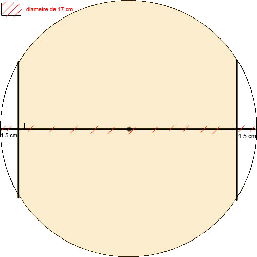

Tracez tout d'abord le châssis avec un crayon à papier sur la plaque en bois comme sur le schéma suivant :
Le robot sera - comme vous pouvez le voir - de forme ronde et de diamètre assez large, pour avoir la place de mettre tous les composants.
Découpez-le ensuite à l'aide d'une scie et d'une lime à bois - ou encore d'une scie sauteuse - et percez-le au centre à l'aide d'une perceuse et d'un forêt au diamètre assez important comme 10 min.

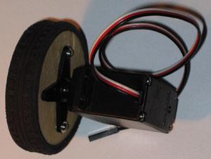

Nous fixerons ensuite les roues sur deux servomoteurs modifiés en moteur à courant continu.
Fabrication :
Découpez à l'aide de la scie cloche deux roues de 60 mm de diamètre dans la plaque de bois, puis recouvrez-les des petits pneus lego.
Voilà ce que cela donne chez moi :

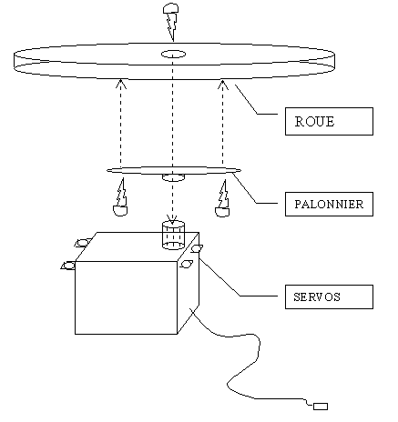

Fixez-les ensuite sur les servomoteurs comme sur ce schéma :
Et voilà le travail smile.gif :

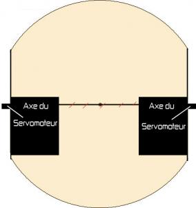

Fixez les servomoteurs, de façon que leurs axes soient au centre du robot :

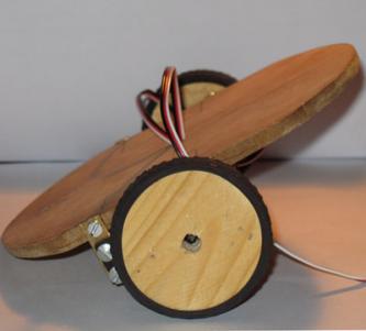

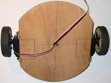

Voilà quelques photos du robot à ce stade :
Vous l'avez sûrement remarqué, le robot penche d'un côté, et pour arranger tout cela, nous allons installer une 3ème roue pour que le robot soit parfaitement plat.

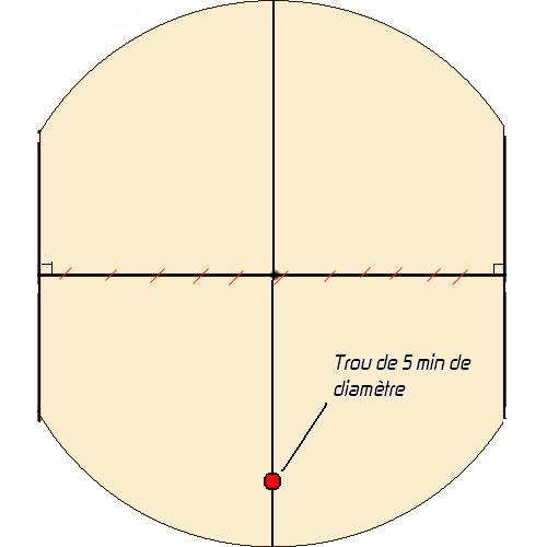

Percez le châssis à l'aide d'un forêt de 5 mm de diamètre comme sur le schéma suivant :
