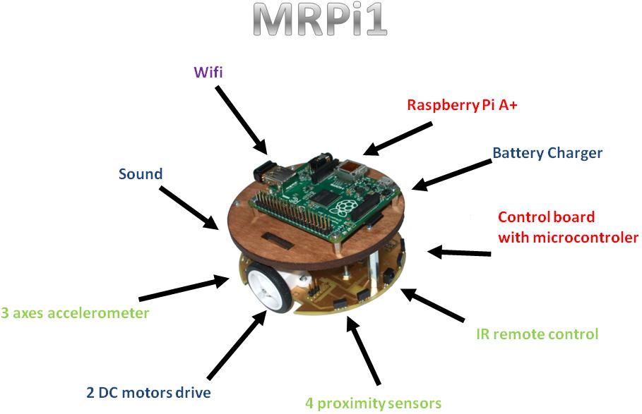

Je  vous présente le petit robot mobile MRPi1 qui est en cours de développement.  C’est un robot à entrainement différentiel avec un microcontrôleur pour la gestion du bas niveau et une carte Raspberry Pi  pour le haut niveau. Le robot est alimenté par une batterie Lipo rechargeable directement par un port USB.
Voici une photo du premier prototype :
Il est donc facilement programmable en langage python, C ou autres.
Si vous avez des questions n’hésitez pas.

#2 macerobotics
macerobotics
  • 164 messages
  • Location:Bretagne
Posté 27 décembre 2015 - 07:48
Petite précision, la raspberry pi n’est pas encore  branchée à la carte du bas. L’alimentation boost pour l’alimenter va être sur la prochaine version de la carte.

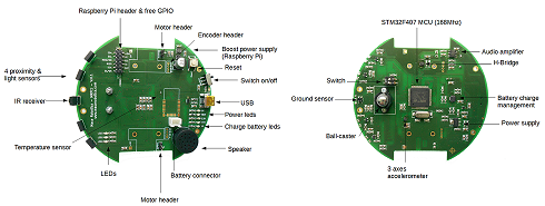

PCB châssis :
·         Connecteur USB pour la programmation du microcontrolleur et pour le rechargement de la batterie.
·         Microcontrôleur STM32F407
·         Pond en H
·         2 motoréducteur pololu
·         Une  batterie 3.7 Volt
·         Gestion de la recharge de la batterie
·         4 capteurs infrarouges de proximité
·         1 capteur infrarouge 38Khz (TV remote)
·         1 haut parleur
·         1 capteur de sol
·         1 accéléromètre 3 axe relié  en I2C
·         Alim boost pour la raspberry pi
Gestion haut niveau :
·         Raspberry pi A+ : relié avec la liaison série à la carte du bas.
Logiciels utilisée :
·         Kicad,
·         CooCox IDE pour le firmware du microcontrôleur,
·         Inkscape pour le design du support de la raspberry (découpe laser dans un fab lab)
Le connecteur du bas (non branché sur la photo précédente) permet de relier la liaison série (RX et TX) plus l’alimentation +5V pour la raspberry.
La prochaine étape est donc d’insérer l’alimentation boost sur le PCB de la carte châssis et d’améliorer la mécanique.

Voila un nouveau PCB pour le robot MRPi1, avec une alimentation boost afin d'avoir du +5V pour la Raspberry Pi. La carte ci-dessous a été soudé à la main.
