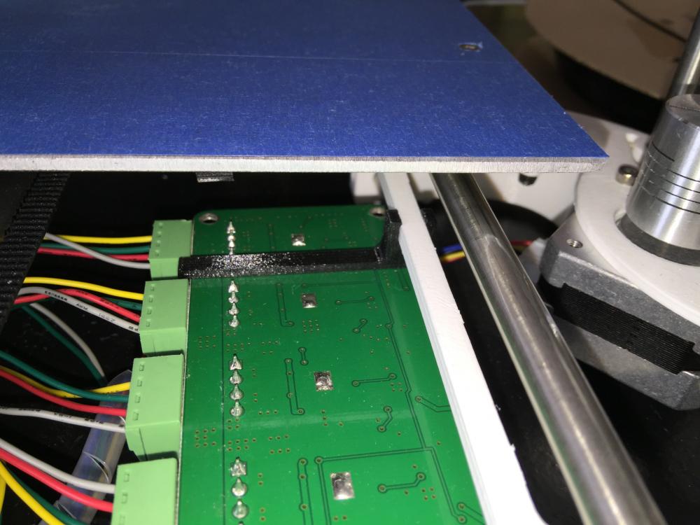

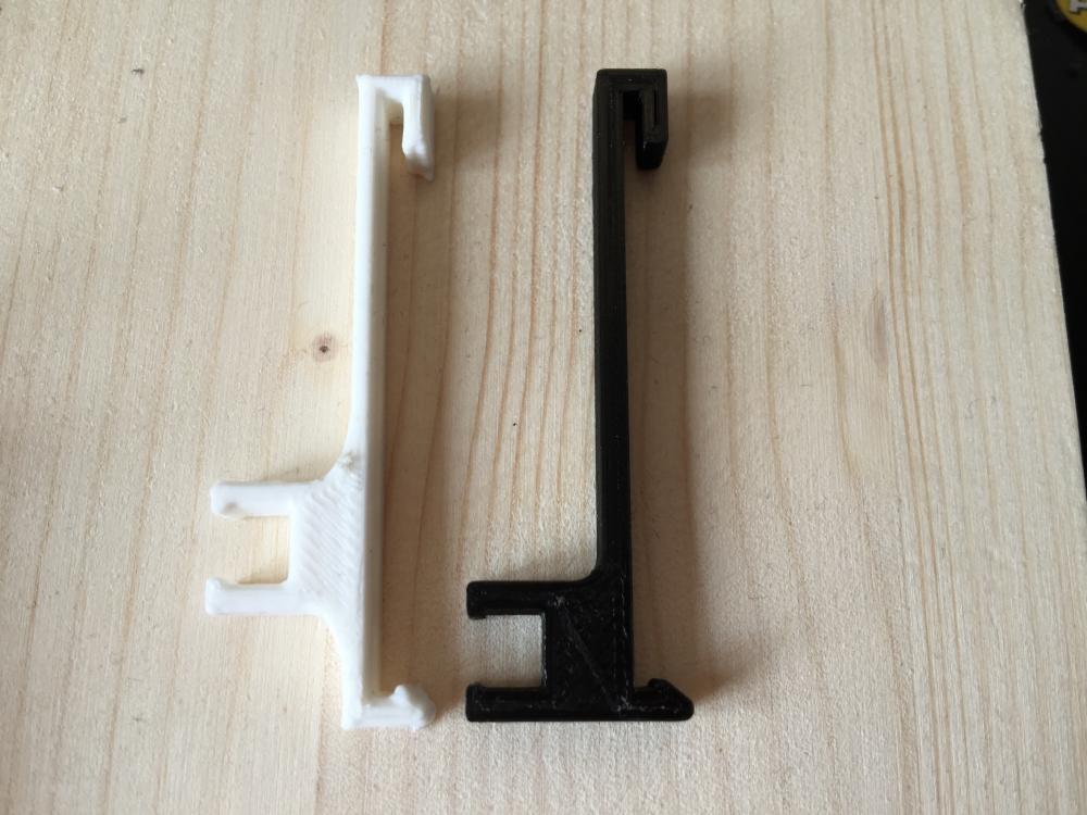

Il doit y avoir une combinaison de paramètres qu'elle ne doit pas aimer. Je n'ai pas encore dompté la bête mais je peux considérer que le montage est terminé avec l'impression d'une pièce manquante. Celle qui tiendra la carte Melzi de travers :)
En noir la nouvelle version, en blanc la pièce l'originale.
