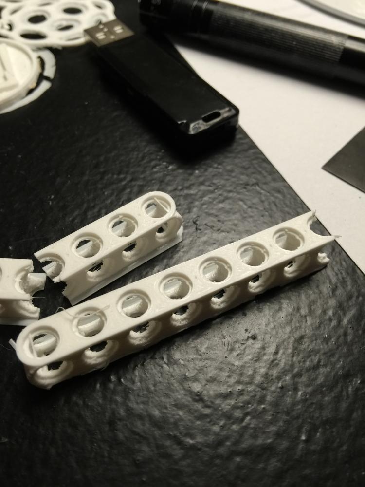

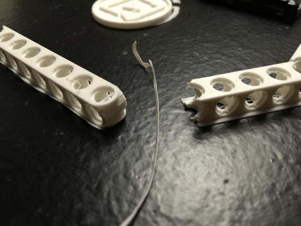

Sans le brim, la pièce est très fine, il faut la poncer un peu.
Petite video pour montrer la résistance toute relative.

Question bête mais est-ce que la résistance de la pièce n'est pas non plus influencée par la qualité du consommable ?
#43 Path
  • 2 504 messages
Posté 24 mai 2016 - 21:56
Je sais pas encore. Là, c'est le filament livré en "cadeau" dans la boite.
Mais c'est costaud qd même. J'ai bien forcé dans la vidéo. Et ça pli un peu avant de casser.
Pour l'exemple, le médaillon imprimé plus haut est bien plus dur à casser. Ça dépend aussi de la pièce : le lego imprimé est quand même très fin.

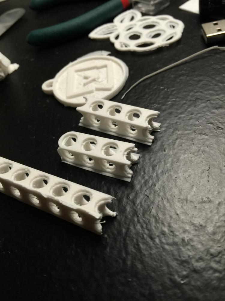

On voit mieux la finesse là :

Arrèteuuuu, tu vas faire mal au cœur à Oracid à mettre en morceaux ses jolies poutres Lego :D

La solidité n'a aucune importance dans ce genre de pièce. L'intérêt, c'est sa fonctionnalité d'assemblage.
Là, où, je demanderais une grande résistance, c'est dans la fabrication de roues dentées, par exemple.
J'ai l'impression qu'elle est plus épaisse que celle de Sculpteo qui est faite à base de poudre, https://www.sculpteo...sls-definition/
As tu une idée du prix de revient de cette pièce (hors électricité) ? Chez Sculpteo, c'est 11€ avec les frais de port.
Comment se fait il qu'il y ait ce plat sous la pièce ?
C'est quoi un brim ?
#49 Path
  • 2 504 messages
Posté 25 mai 2016 - 07:50
Je ne veux pas vendre du rêve non plus.
Je crois que si tu imprime directement des assemblages de pièces de lego ou si tu laisse un des bords plein ou bien si le design le permet, si tu ajoute juste un peu plus de matière, c'est tout de suite plus résistant.
Les autres pièces que j'ai imprimé sont un peu plus épaisses et je te garanti que je ne peux pas les casser comme j'ai fait, avec un doigt.
Pour être complet, la pièces de lego, je l'ai imprimé avec une température plus basse que les autres. Je sais pas si ça joue sur la solidité.
Sky a peut-être la réponse. :D
Maintenant on passe à la facture, :) Sachant que j'ai payé la bobine de 300g 17€, que la pièce fait 4g, ça fait env. 22 centimes.
Je crois qu'il y a moyen de trouver des bobines moins cher.
Brim, ou bordure, c'est une option d'impression qui fait que ça colle mieux. Il y a le raft et le skirt aussi.

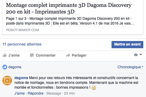

Rapide commentaire de DagomaFr sur le montage de Path sur Facebook :
https://www.facebook.../robotmakercom/
Pensez bien à partager vos retours produits, vos montages sur le forum nous essayerons de les valoriser au mieux...
