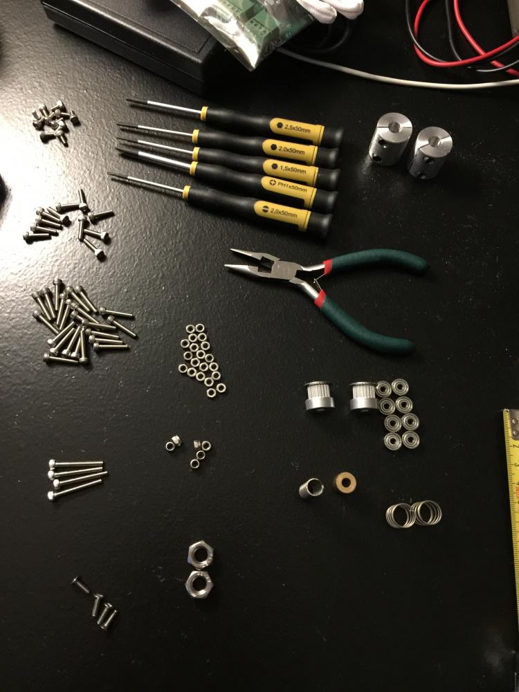

Le kit de montage est très bien emballé. Ça doit passer nickel par la poste.
Petit carton posé au dessus des composants dans la boite. On verra si le support est à la hauteur des intensions :)
Sérieusement, les pièces imprimées me rappellent les gadgets de Pif (pour les plus vieux d'entre nous). http://www.delcampe.net/page/item/id,323706483,var,Pif-Gadget-n-470--Ils-sont-fous-ces-gaulois-la-catapulte-avec-gadget,language,F.html
Je ne me rend pas encore compte de la qualité de cette impression. J'ai sorti la lime et le cutter, ils vont servir.
Les pièces en orange sont imprimées plus finement

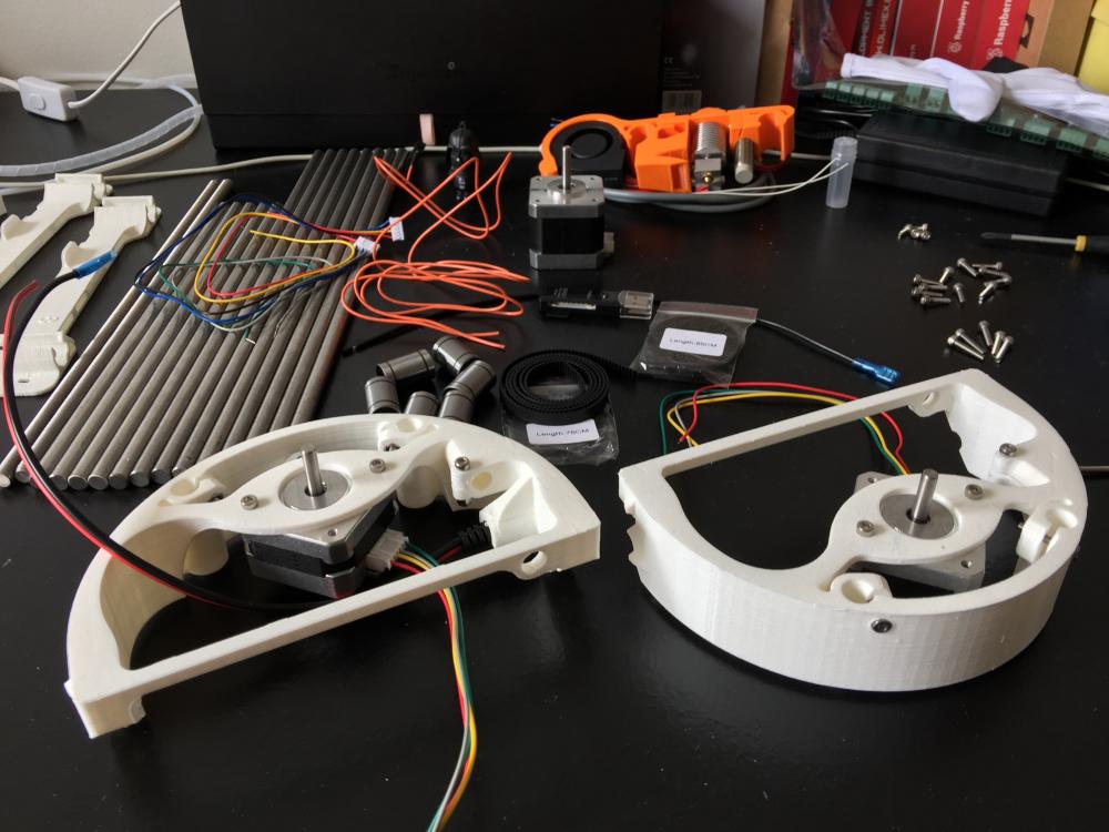

Comme je ne veux pas le faire à moitié, je me suis équipé pour découper le gadget de pif proprement  :)
Tout est bien là, pas de casse. C'est parti !!

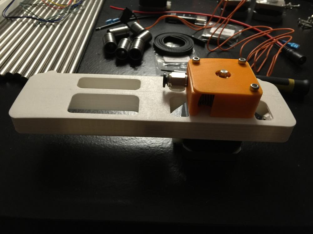

@microrupteurman2, je m'éclate, c'est certain mais je vais aller dodo après cette étape 2 du chapitre 1 (30 min).
Pb à signaler avec la vis de serrage de la roue d'entrainement du filament. Serrée à fond, elle tourne dans le vide ... Il ne m'a pas semblé serrer très fort. Ma clef Allen est intacte. J'incrimine cette petite vis donc.
Pour le moment, pas de pb avec les pièces imprimées.

Je continue ici donc chapitre 1 étape 3 :
L'observation des photos du manuel est aussi importante que le texte ... Pour savoir quel câble brancher sur les steppers côté, c'est sur les illustrations.
[Edit] Sur les photos, les câbles des steppers Z ne sont les bons. Il faut prendre le double câble. Mais on peut tout brancher à la fin du montage (sauf les interrupteurs de butée).

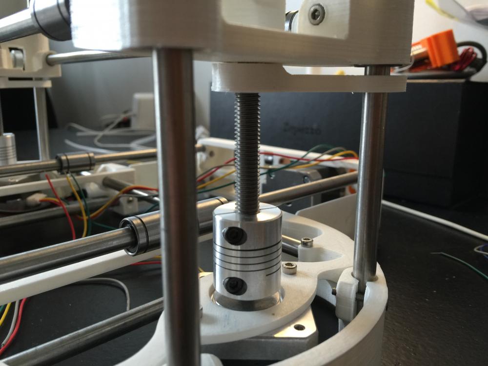

Chapitre 1, étape 5, premiers petit pb.
Il a fallu agrandir l'emplacement de la butée à la lime. Impossible de le faire entrer même en poussant sur la table comme préconisé.
Impossible de serrer complètement la 3eme vis du stepper ... même avec une clef Allen coudée. Il n'y a pas la place. Le moteur tient bien en place. Je range cet incident dans la catégorie mineure mais je leur ai fait un joli mail. La pièce est à revoir.
Pourtant, on voit que la pièce a été améliorée. Ils ont creusé pour faire passer le roue dentée après la fixation du moteur, ou cas où on aurait oublié.

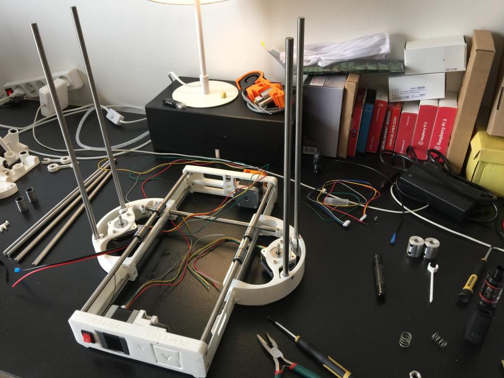

Chapitre 2, on assemble.
Etape 1, les 4 barres Y sont assez difficile à effiler jusqu'au bout. J'ai taper du poing pour y arriver. Une petite astuce perso. Pour vérifier que la barre est emmanchée jusqu'au bout, j'ai utilisé une petite lampe.
Petite frayeur sur la quincaillerie. Ils précisent 7 vis de 12. Or il ne m'en reste que 6 :)
Mais j'ai encore une de 16. Je regarde plus loin, à priori plus besoin de cette dernière. Je la place donc dans l'angle de serrage qui a déjà celle de 25 mm.
Je prie pour que cette vis de 16 ne me manque pas plutard.
Jusqu'ici tout va bien :) Même en vissant directement dans la matière, j'ai pu serrer fort. A aucun moment j'ai entendu la matière craquer.

Chapitre 2, étape 2,
Quasiment comme "papa dans maman". Jusque là, on a fait des choses plus difficiles.
#18 Path
  • 2 504 messages
Posté 21 mai 2016 - 06:11
Chapitre 2, étape 3,
Pas de problème non plus pour le haut. Même si c'est particulièrement embêtant chiant de régler le parallélisme des 2 montants.
