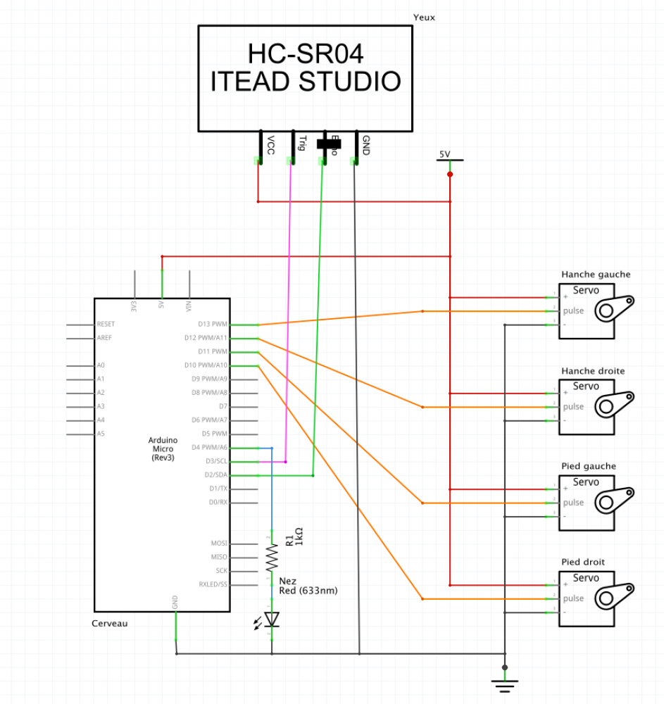

Alors on continue, voilà ce que j'ai en tête. Le Bob aura une position fonction de la distance qu'il lira via le capteur ultrason.
[Edit] Le schéma est modifié. Le arduino micro de fritzing est faux. le D12 n'est pas une sortie PWM. J'ai changé le pin. Et le nez (led rouge)n'est plus commandé par l'arduino mais c'est un témoin d'alimentation.

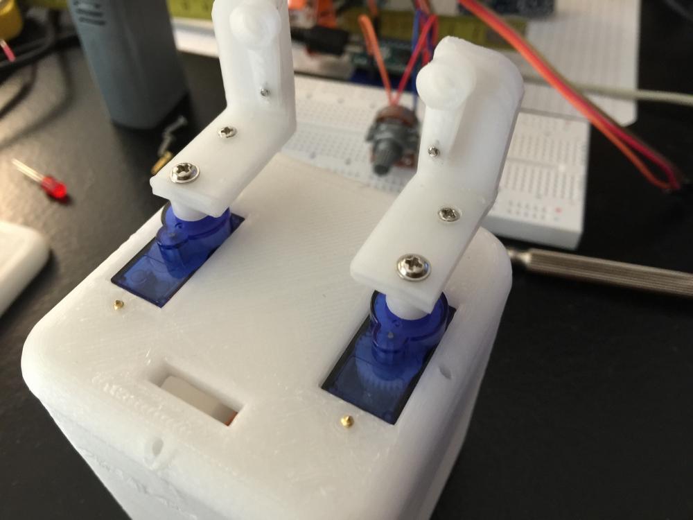

Parce que c'est les vacances, qu'on est en finale, et que je suis en un fou, j'ai refait le banc de test avec un potentiomètre. Le premier était nul. Disons qu'il m'a permit de re-tester le capteur ultrason.

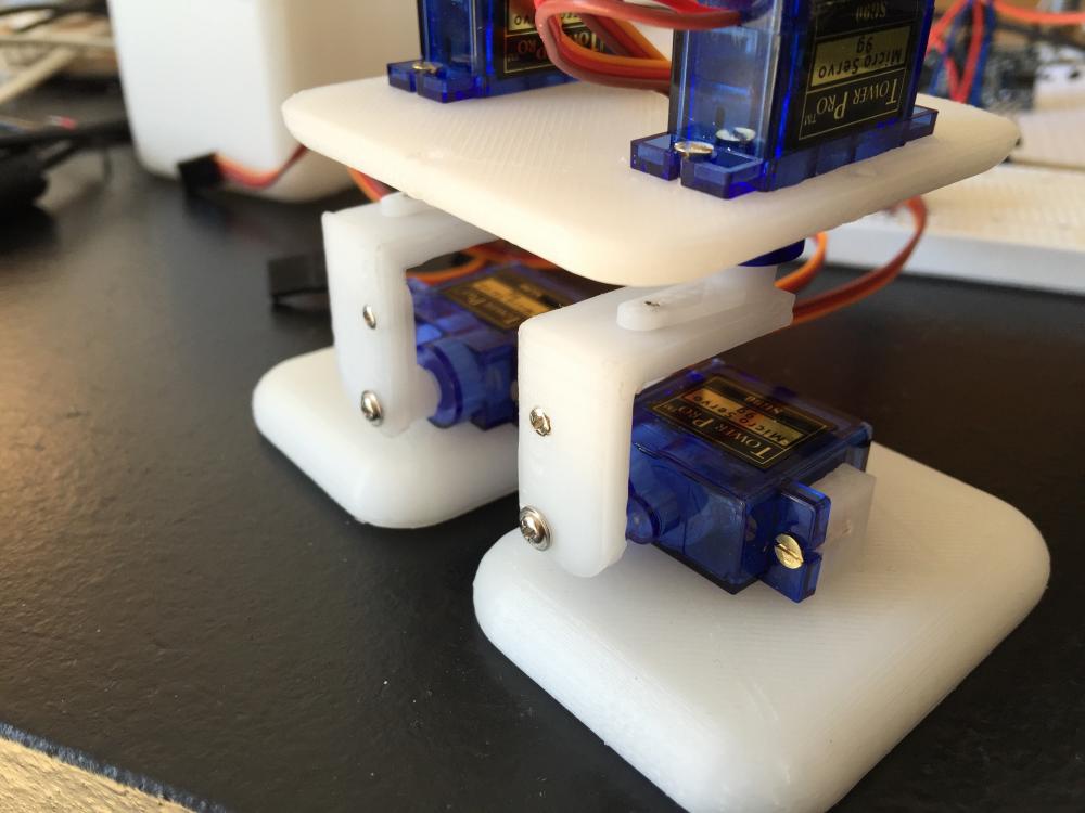

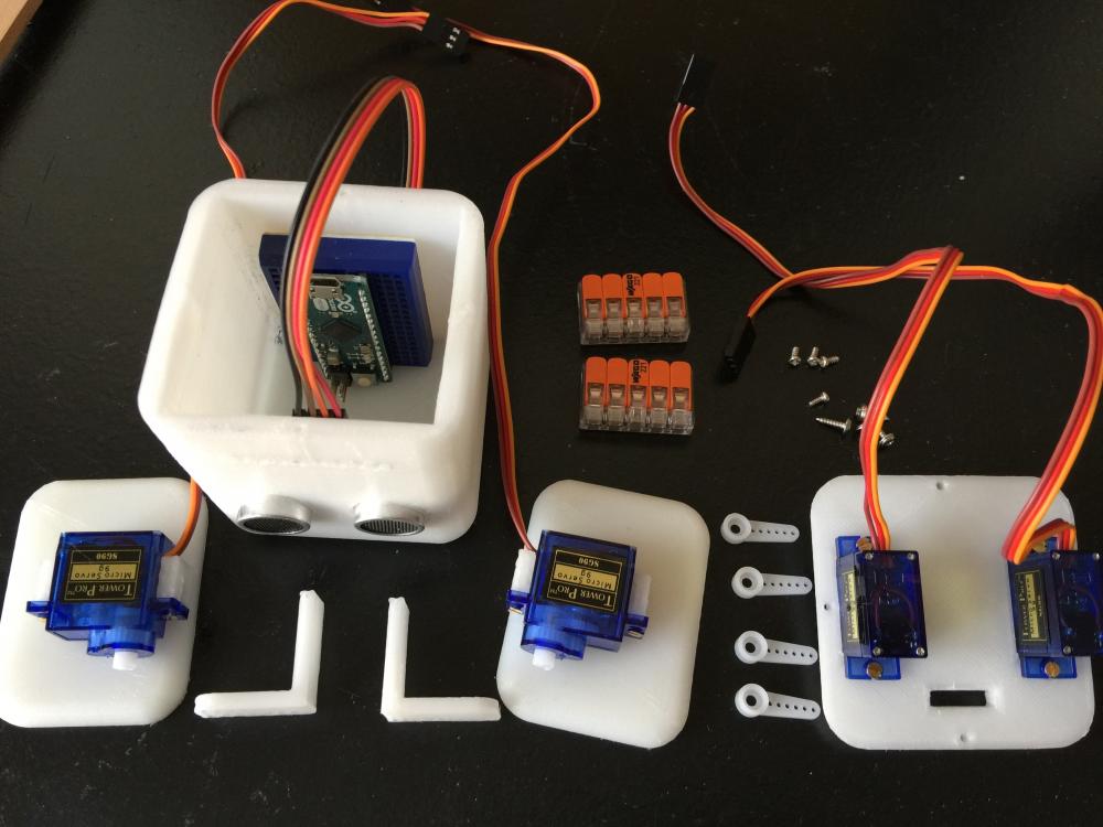

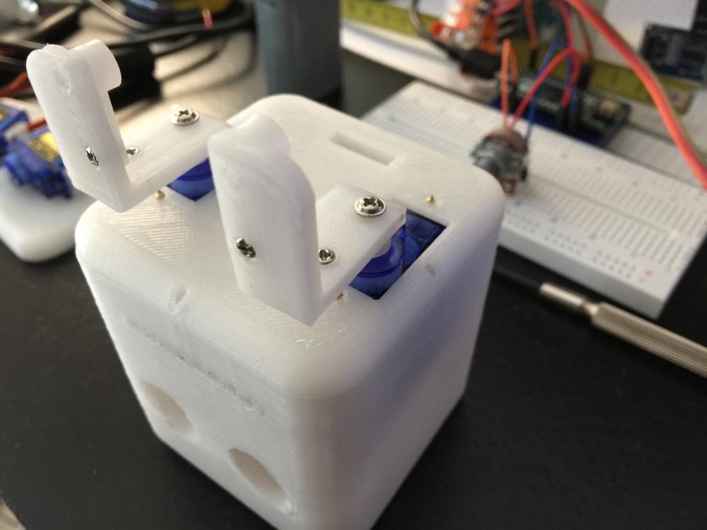

Pour la visserie, j'ai utilisé celle fournie avec les servo Tower Pro SG90. J'ai ajouté des M2 de 10 mm de long pour fixer les servo sur le chassis. mais c'est un peu trop long. 8 aurait été parfait.
Dans les jambes, j'ai fait les avant trous pour les vis et plus larges pour encaster les têtes autant que possible. (La longueur des vis fournies ne passaient pas à travers les jambes.) J'ai aussi dû agrandir les trous dans la palonniers pour que les vis fournies entrent.
Pour l'assemblage, c pas compliqué :
  • J'ai placé les servos à 90° avant de placer les jambes dans leur axe.
  • Ensuite fixer les palonniers sur les jambes avec la vis excentrée.
  • Fixer les jambes sur les hanches puis sur les pieds.
Maintenant, trouver les limites mécaniques.

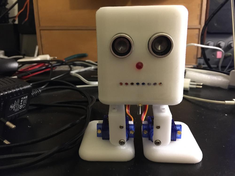

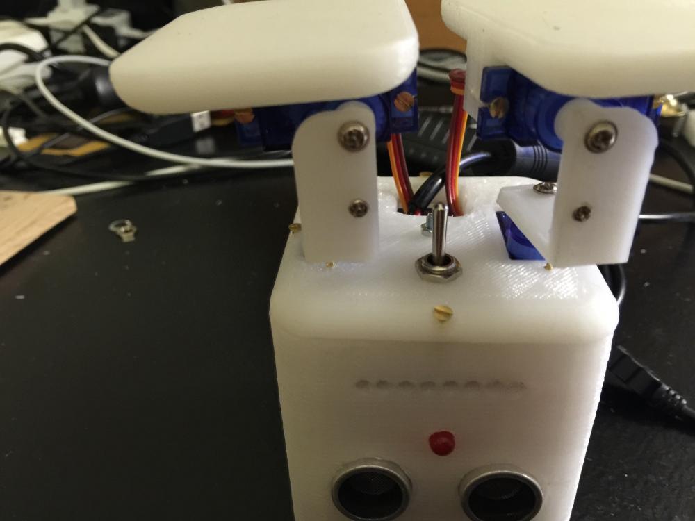

Bon voilà Bob !! Tadaa !!

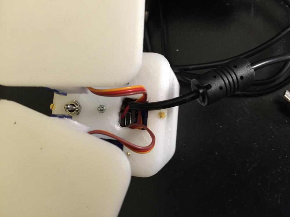

Je lui ai ajouté un nez rouge témoin d'alimentation. Il n'est pas sur batterie mais sur secteur.
Il a aussi un interrupteur placé devant entre les jambes. Ça lui fait une tite stouquette.
Je lui ai agrandi le derrière pour accéder à la micro usb pour uploader de nouvelles versions du programme.
Voici les premiers pas de danse.
Il effectue un pas de danse aléatoirement quand on passe la main entre 10 cm et 1m. Sinon, il se remet en position de repos.
On va améliorer les pas de danse et fluidifier les mouvements par la suite. Le code source pour les amateurs.
