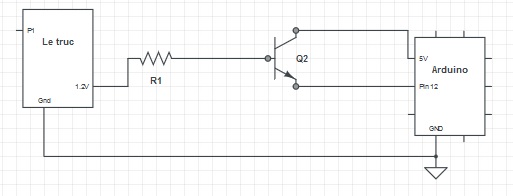

Alors voilà j'ai un "signal" de 1.2 v que je souhaite convertir en signal numérique 1 ou 0.
1 Quand le courant passe et 0 lors qu'il ne passe pas.
J'ai donc un truc nommé "le truc" qui va envoyé un signal toutes les heures (oui c'est pour mon délire de coucou suisse) et je souhaite trapper ce signal avec mon Arduino.
En l'état j'utilise une entrée analogique avec 1.5v comme tension de référence et cela fonctionne bien.
Mais un amis m'a conseillé d'utiliser un transistor pour créer un signal numérique.
J'imagine que le schéma ne doit pas tellement changer de ça.
Cependant je ne sais pas quel composant utiliser (voir le titre).
Qqun peut-il m'aider ?
Un peu de théorie serait bienvenue aussi :)
A+

Ton schémas n'est pas correcte.
Pour la théorie je te recommande de chercher montage à émetteur commun ou transistor en commutation.
( Ou de lire ces pages
Bonne continuation.

Oui, n'ayant pas de réponse, j'ai fais plusieurs essais et mon schéma finale, ne ressemble pas trop a ça...

J'aurais tendance à te conseiller un MOSFET, ça commute plus vite qu'un bipolaire et ça consomme moins.
#7 Donpi
Donpi
  • 154 messages
Posté 26 septembre 2016 - 06:25
Un modèle en particulier ?

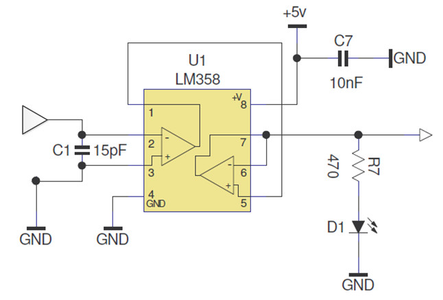

#8 Ulysse
Ulysse
  • 486 messages
Posté 26 septembre 2016 - 09:33
ou bien un comparateur qui basculera une sortie dès qu'un signal signal de faible amplitude est présent en entrée.
Comme par exemple ( testé et utilisé) :
