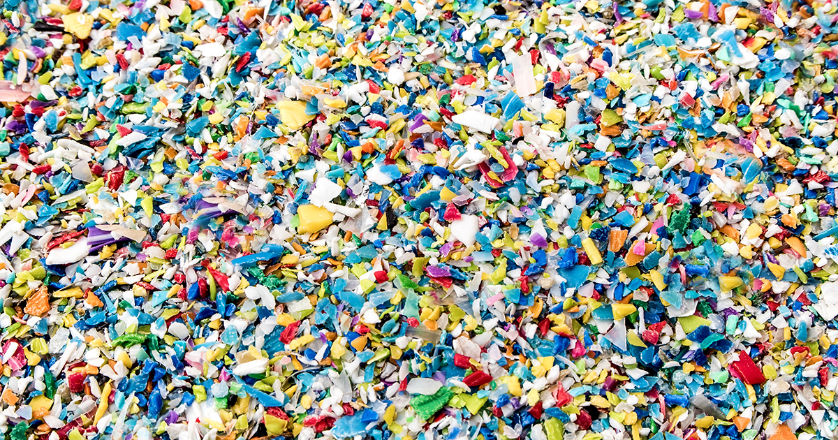

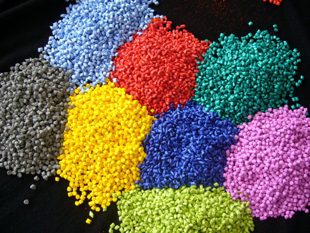

bien je veux dire que le plastique que l'on achète en pellets ça ressemble à ça :
Et que le résultat d'un broyage c'est ça :
Il y a quelques années une société qui fabriquait des sacs poubelles en Polyéthylène nous avait demandé de faire un broyeur pour pouvoir utiliser
du plastique recyclé plutôt que des granulés, mais au final, soit ça bloquait leur machine, soit les sacs étaient pleins de trous. :help:
Donc il y a de fortes chances pour qu'une étape supplémentaire soit nécessaire :  transformer le plastique broyé en pellets puis l'injecter dans l'extrudeur

C'est bien ce que je disais, les broyeurs que je voyais font plutôt ce que tu as sur ta seconde photo, mais en regardant la vidéo ont voit qu'avec le tamis sous le broyeur, on a un meilleur résultat, plus le tamis sera fin plus on se rapprochera de ce que je souhaiterais. Maintenant je ne dis pas que ça va être parfait mais je continue à faire des recherches...
Pour la fabrication des pellets de bois, déjà on prend de la sciure (poudre) que l'on presse pour obtenir les pellets que l'on connais, si pour le plastique on pouvait déjà arriver à le réduire en poudre ce serait top.
