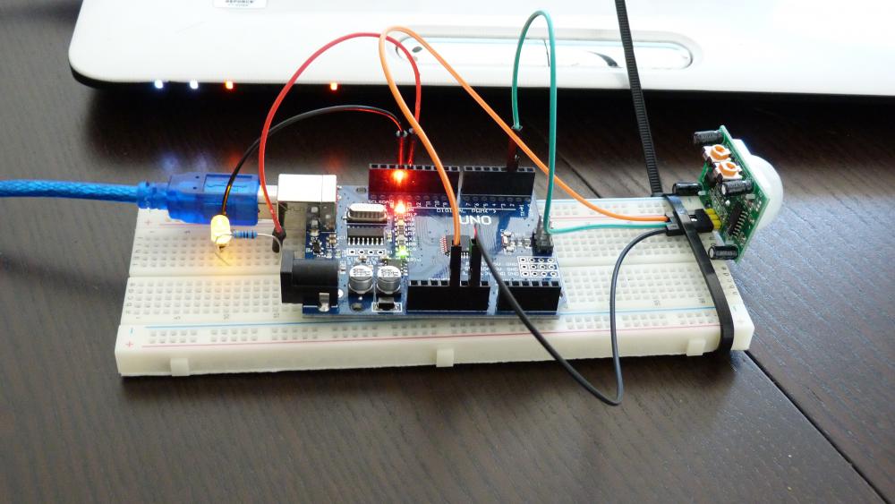

1ere partie : La détection
J'ai commencer par la détection, avec l'utilisation d'un capteur PIR avec un arduino et une Led pour visualiser l'état du capteur. Le bout de code vient de ce lien :
http://www.manuel-esteban.com/tuto-lire-un-capteur-infrarouge-avec-arduino/
Et voila pour le moment ou j'en suis, prochaine étape la communication avec le module bluetooth quand je l'aurais reçu.
Pendant ce temps je me forme à l'utilisation du site Android Mit App inventor 2.  :)

As-tu déjà testé la détection ? avec le chat ?

Alors pour le moment je n'ai pas essayé avec mon chat, mais avec un humain c'est impec, j'essaye avec mon chat des que je peux :)
Pour l'angle de détection tu peux utiliser plusieurs PIR mais voici ce que j'ai trouvé dans le datasheet :
Pour mon utilisation cela est largement suffisant :)

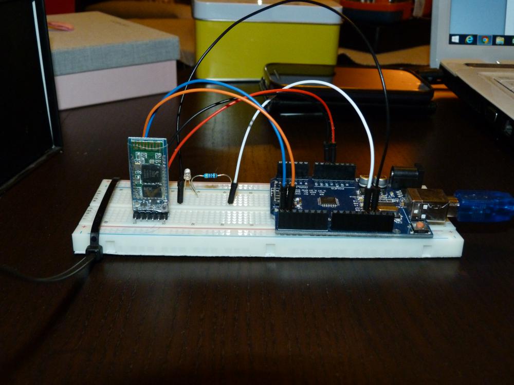

J'ai reçu mon module Bluetooth , du coups j'ai attaqué la partie communication avec mon téléphone.
Bon le câblage rien de compliqué :
De même pour le code trouvé sur internet :
void setup()
  pinMode(13, OUTPUT);
  Serial.begin(115200); //Initialize serial at 115200bps
void loop()
   while (Serial.available() == 0); // wait for character to arrive
   char c = Serial.read();
   if(c =='1') {
     digitalWrite(13, HIGH);   // set the LED on
   if(c == '0'){
     digitalWrite(13, LOW);  // set the LED off
   delay(500);
Et après c'est la que ça coince je devrais utiliser l'application amarino pour faire clignoter une led mais j'ai des déconnections intempestive du bluetooth entre le téléphone et le module. Je pense que c'est un problème venant de mon téléphone (j'ai le même soucis avec le bluetooth de la voiture). Bref j'attends d'essayer avec un autre téléphone pour savoir d'où vient le problème.

Avant de prendre en main MIT Inventor App j'utilisais l'application ArduinoBlueControl (avec des modules HC05 et HC06) peut-être qu'avec une autre appli ça pourrais fonctionner. Sinon tu peux essayer de rapparier le module dans les paramètres de ton téléphone ou encore essayer de connecter le module sur des pins différents dess pins TX et RX de l'arduino en utilisant la bibliothèque SoftwareSerial.

Merci Jekert, j'essayerais demain avec un nouveau câblage, se soir j'ai essayé la détection sur le chat, ça marche impec :) .
