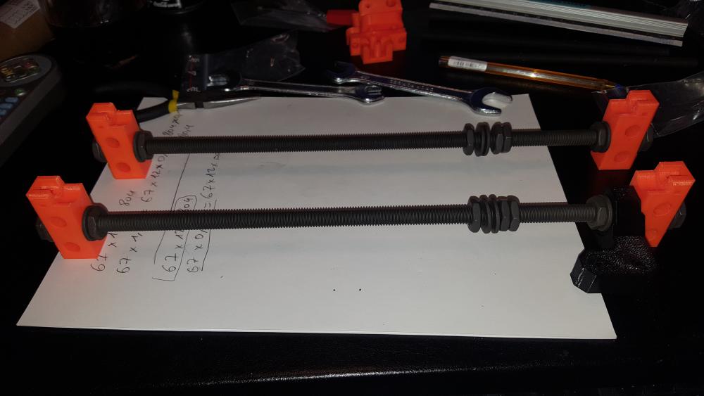

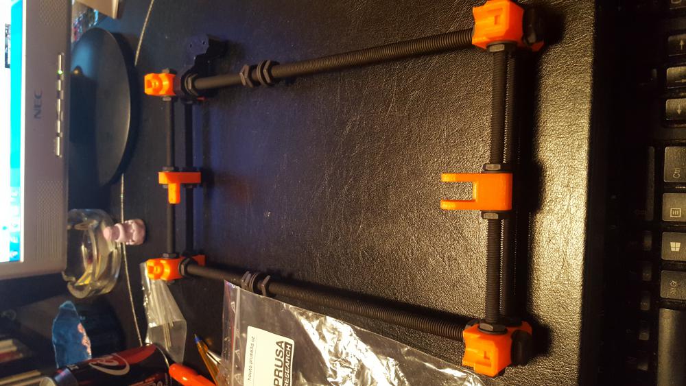

Ce soir j'ai commencé le montage. Les outils de montage (pince, clefs...) sont fournis ce qui est très appréciable. Le montage s'effectue en une dizaine d'étapes. Chaque étape possède ses propres sacs numérotés comprenant des vis,écrou, tige, pièces et autres ce qui est très pratique pour ne pas se perdre dans les éléments comme cela pourrait être la cas dans certains cartons ikea ;-). Donc pour le moment et même si je n'en suis qu'au tout début : aucun problème.
Une ou deux photos du montage de l'axe Y pour lequel je ne disposait qu'une d'une petite heure...

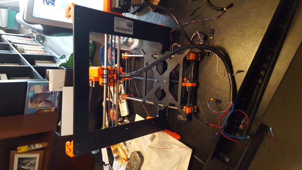

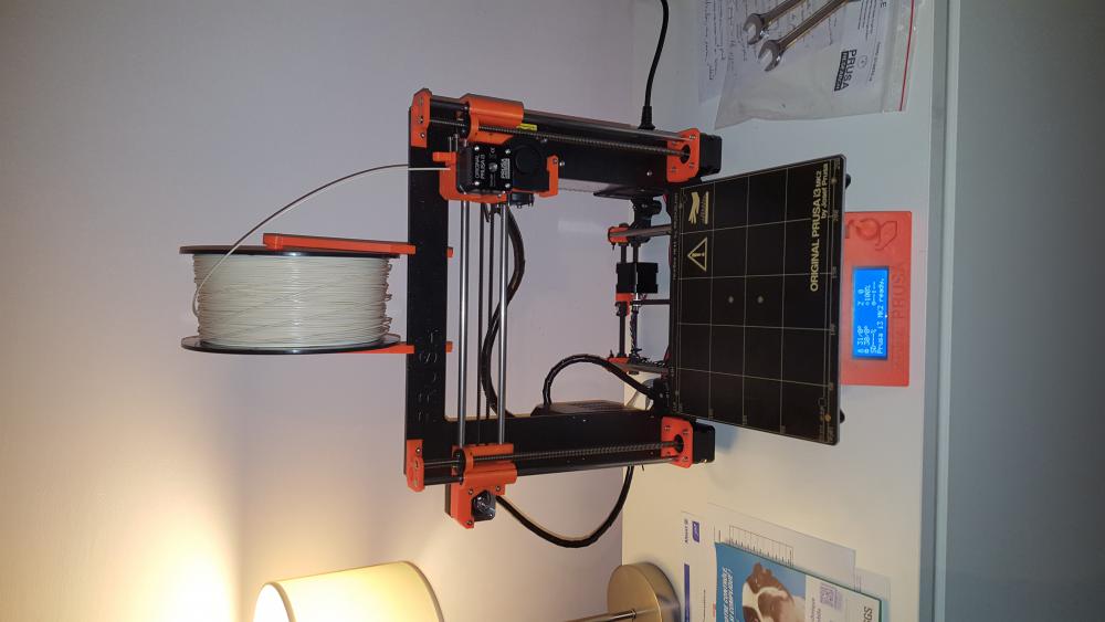

quelques nouvelles et photos. L'imprimante est montée. Tout est très clairement expliqué et aucun gros problème à résoudre. Juste une attention importante dans la réalisation. Le seul problème important a été la connexion entre la carte et l'écran LCd qui se fait par deux nappes. Il faut connecter les nappes à la carte avec la partie rouge vers le haut de la carte alors que les plans semblent montrer le contraire...
La calibration m'a posé quelques problèmes car bien que j'avais monté le probe comme indiqué lors du montage, celui-ci était trop haut et il était impossible de calibrer XY. petit réglage du probe et tout était ok...
Calibration XYZ ok. Imprime le premier test ok.
A tout suite pour le résultat du premier print..

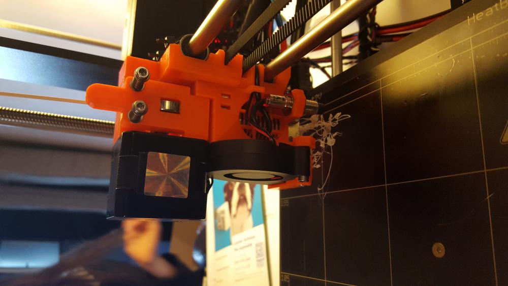

Moche... Je ne sais pas pourquoi, est ce que le nozzle est trop proche ? La première couche a vraiment mauvaise allure. Elle n'est pas nette est semble se décoller quand le nozzle bouge... J'ai arrété le printing est voila le résultat : Moche !

Salut! Est ce que le filament est bien écrasé contre le plateau à la première couche ? Ton plateau est chaud ? Car ça aide pour l'adhérence.
#15 napoalle
napoalle
  • 26 messages
Posté 16 octobre 2016 - 10:46
En fait ce problème arrive lors de la première couche....Le plateau est chaud.
#16 Oracid
Posté 16 octobre 2016 - 10:54
Avec Windows 2010,,lorsque tu ouvres l'image avec "Photos", dans le menu, à droite, tu peux faire pivoter l'image.
Peux-tu régler l'offset sur ton imprimante?
Parce que là, je pense que la buse est trop haute, mais c'est rien ça.
Bravo, tu as fait vite.
As tu trouvé les fichiers stl à imprimer pour ton BB8 ?
#17 Oliver17
  • 2 758 messages
Posté 16 octobre 2016 - 10:55
Comme dit Ashira, ça se trouve ta buse est trop loin du plateau à la première couche, ce qui fait que ça n'accroche pas.
Comment as tu réglé ta buse par rapport au plateau  ??
Perso j'ai fais ça avec la fameuse feuille papier :)
#18 napoalle
napoalle
  • 26 messages
Posté 16 octobre 2016 - 11:46
L'offset c'est un delta de Z ? Je suis pas encore trop familiarisé ? Si c'est un delta de Z oui j'ai tout réglé normalement lors de la calibration de Z. En réponse à Olivier 17 j'ai effectivement fait la calibration des points avec une feuille de papier entre le nozzle et le bed...
En fait en regardant bien le nozzle en bougeant emmené avec lui le filament.. CA semble être un problème d’adhérence. Est-ce qu'il faut mettre de la colle sur le plateau car je n'ai rien mis ?
#19 napoalle
napoalle
  • 26 messages
Posté 16 octobre 2016 - 11:49
sur le site de prusa (http://manual.prusa3d.com/Guide/Preparing+the+printbed/5)
ils parlent de vitre, mais je suis sensé avoir cette vitre vous croyez ?
