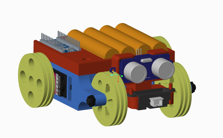

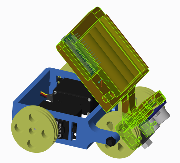

Je me lance dans la conception d'un petit robot entièrement autonome qui nettoiera les miettes sur la table de ma cuisine car je déteste le faire ;)
Il sera composé de deux servos en rotation continue, d'une arduino nano, d'un capteur ultrason et infrarouge. Pour l'alimentation, l'arduino sera alimenté par une pile 9V et les servos par 4 piles de 1,5V.
Le but du capteur infra rouge est de détecté le bord de la table enfin d'éviter au robot de tomber ! L'ultra son pour détecter les différents objets sur la table.
Le but du robot est de quadriller la table tout en éliminant les miettes, pour l'instant je n'ai pas modélisé la pièce qui permettra de nettoyer (plusieurs solutions sont possibles et je ne sais pas encore laquelle choisir !
Je vais d'abord travailler sur le déplacement du robot. J'aimerais mouler mes pneus par injection de silicone dans un moule que j'aurais conçu et je voulais savoir si quelqu'un avait déjà tenté cela ?
La plus part des pièces seront imprimé en 3D (Les impressions sont en cours).
Je vous tiens au courant !

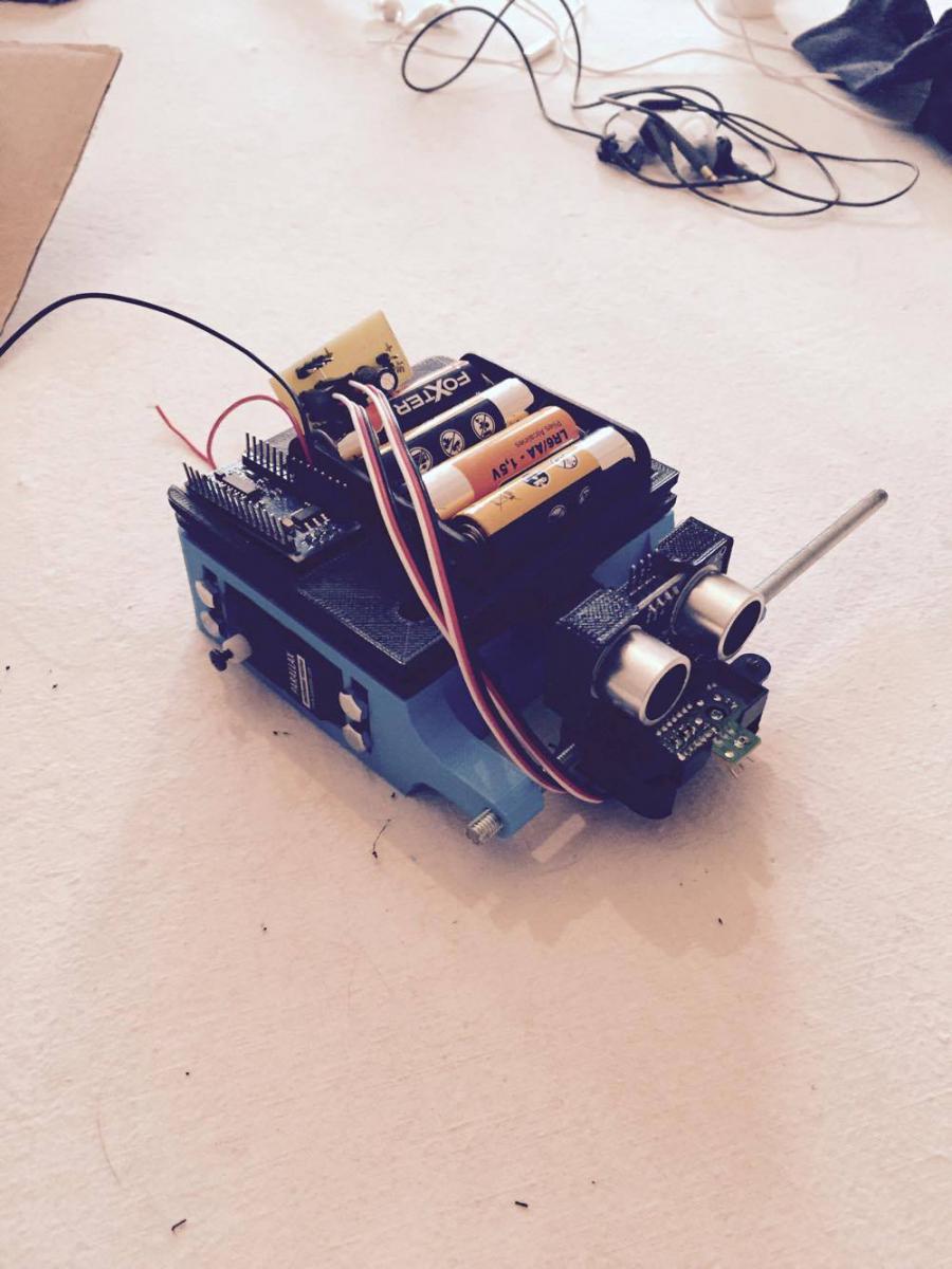

Bonjour à tous !
Le support pour moteur s'est très bien imprimé (pièce bleu) mais celui de l'electronique pas du tout (plusieurs couche sont raté et la pièce est fendu au milieu). J'admet que Dagoma m'a dit que ma bobine noire était défectueuse sauf que j'ai quand même voulu essayer ^^ Du coup j'attend la nouvelle qu'ils m'ont envoyé, je devrais l'avoir d'ici 1 ou 2 jours !
En tout cas ça m'a permet de tester les différentes dimensions et elles sont bonnes ! Je vais quand même essayer d'imprimer les roues avec, ça devrait passer :)
