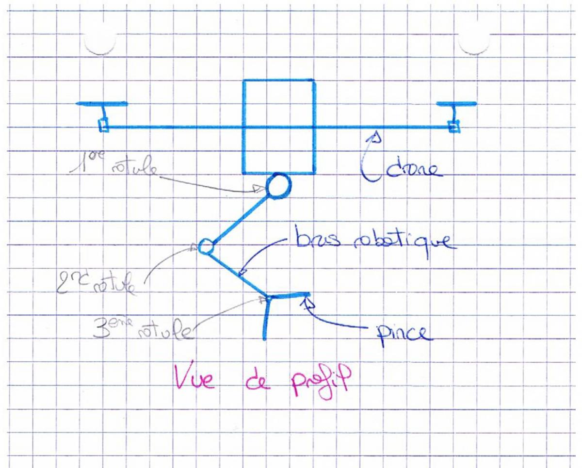

Pensez-vous que 3 rotules (dessin ci-dessous) améliore la précision de préhension? Quid de la différence de poids dans ce cas là?
@ Donovandu88,
Je crois que tu as saisis mon problème ^_^
N'ayant pas de connaissances en électronique et programmation, quelles sont les bases que je dois acquérir avant de me lancer dans la réalisation d'un BR* avec la méthode de cinématique inversée?
- connaitre le fonctionnement d'Arduino?
- le fonctionnement d'un servomoteur?
- la trigonométrie 3D?

Tu te lances dans un sacré projet si tu dis ne pas avoir beaucoup de connaissances en électronique et programmation.
J'ai acquis la cinématique inverse grâce à :
Bras robotisé 5 servomoteurs avec pince
Le cours de math qui permet de comprendre la chose
J'ai imprimé le PDF et refais tous les calculs pour comprendre. J'ai ensuite appliqué tous ça sur un petit bras :
Donc, oui, maîtriser les bases en Arduino (si tu en utilises un)

Perso, ce qui m’inquiète sur ce projet, ça n'est pas le poids du bras, ni sa cinématique inverse. Ce sont des sujets assez simple...
Non, ce qui m'inquiète, c'est la précision de positionnement du drone dans l'espace. Si on veut un bras à plein de degrés de liberté, c'est qu'on veut faire des mouvements précis, faire des manipulations minutieuses.
Et localiser/positionner/asservir un drone dans l'espace, c'est tout sauf simple. Si tu as comme dans les vidéo ci dessus un système de motion capture à infra rouge à plusieurs dizaines de milliers d'euros (c'est que tu es riche), le travail sera plus facile, mais ça ne sera pas trivial.
Si tu n'as pas ça, alors à mon avis, ton plus gros problème sera réellement le positionnement 3D de ton drone dans l'espace.
Si tu veux un drone comme le PixHawk avec uniquement des capteurs sur le drone, il faudra que ton drone puisse localiser en 3D les objets à saisir avec précision, et avec un temps de rafraichissement élevé. Tu comptes faire ça comment? Par caméra stéréoscopique + analyse d'image en temps réel?
Tes travaux actuels, tu les fais tout seul? Ou alors c'est un sous projet d'un projet plus grand?
Leon.

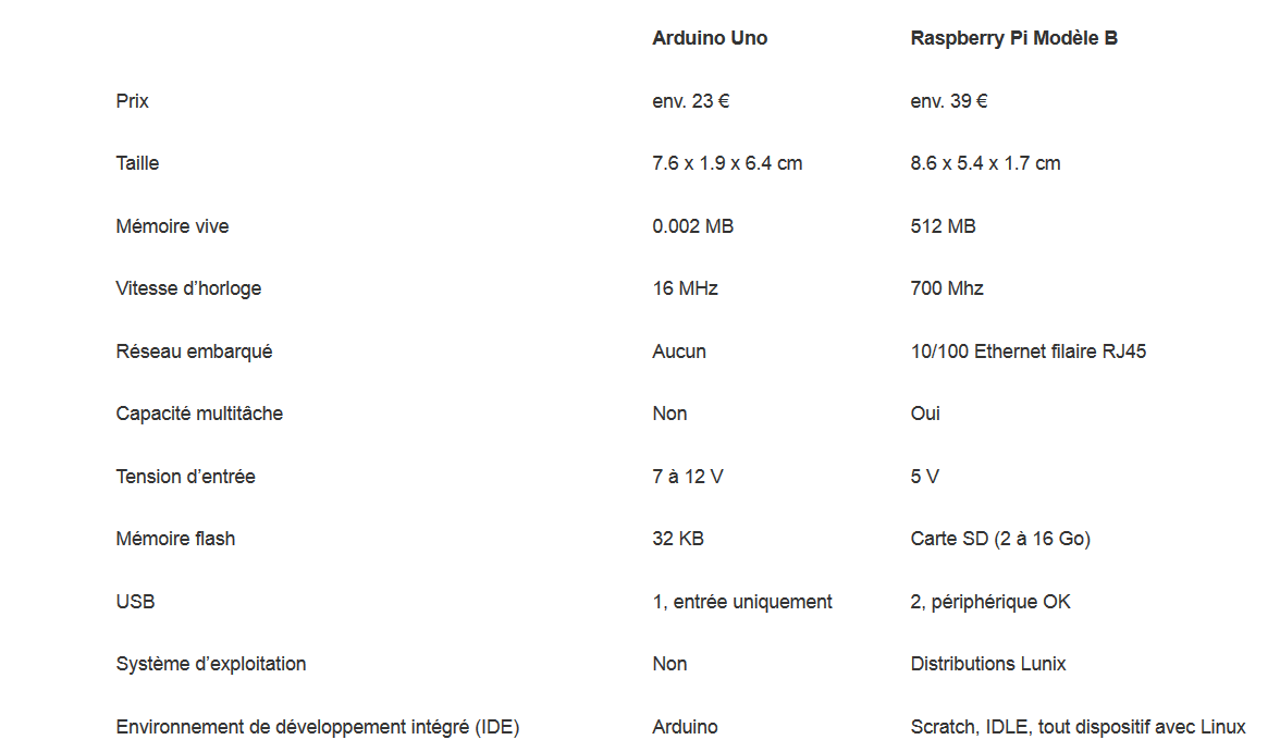

Concernant l'ajustement en temps réel, j'ai comparé les cartes Arduino et Raspberry Pi afin de connaitre leurs performances. Voici un petit tableau comparatif (image ci-dessous, je n'ai pas la date de ces informations...). N'est-il pas plus judicieux de se tourner vers Raspberry (notamment par rapport à la vitesse d'horloge?)
J'aimerai savoir si il est possible, quasi en "temps réel", de faire avancer le bras pendant que l'Arduino re-calcul et met à jour la nouvelle position de l'objet?
