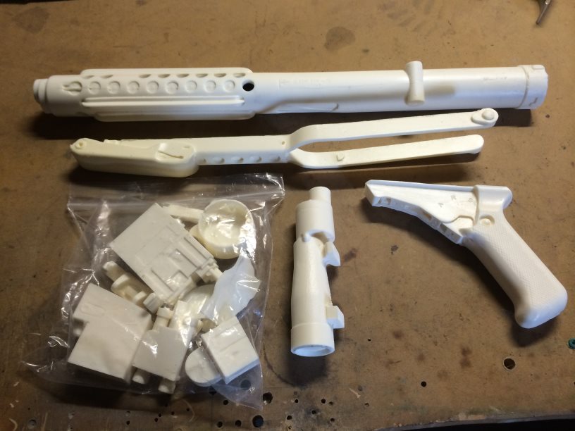

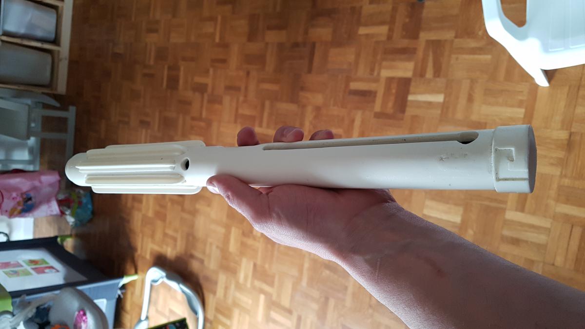

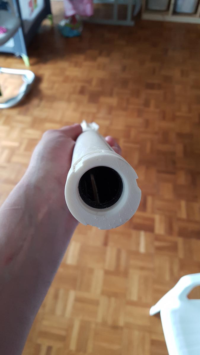

bonjour,
alors jai en premier projet pour me faire la main  car j'en ai d'autres qui suivront si je m'en sors avec le premier. Avec votre aide surtout.
Alors deja pour vous expliquer le projet, regardez ce lien youtube c'est le meme projet.
J'ai deja fini le blaster en resine, j'ai deja des composant arduino de débutant, j'ai une uno
Je suis en train de commander les divers accessoires mais je voudrai votre avis dessus.
Le blaster doit tirer en emetant un son et une led rouge devant.
je cherche aussi a avoir un bouton levier sur le cote pour le bruit de rechargement
un bouton marche arret
sur batterie ou pile rechargeable ca je sais pas??
une barre de led pour le niveau de chargement des tirs
et un selecteur de sons
voila en gros
vous joint des photo

1) Je n'ai pas vu le lien youtube
2) Après avoir bien étudié ta problématique ce que j'en retiens il te faut :
Un sélecteur de son => Par exemple celui ci  que nous n'avons pas en stock.
Pas forcément besoin d'une arduino pour l'utiliser .
Une led rouge, à toi de dire si tu veux une grosse led ultra puissante ou juste une led normal. D'ailleurs il est aussi possible de remplacer la led par un petit laser.
Le petit levier sur le côte je ne sais pas ce que tu veux ... Un microrupteur ? Un bouton poussoir ?  autre ?
Pour le bouton On off tu as ce genre de bouton On OFF ou cet interrupteur miniature
Pour la batterie il faut que tu sache en quelle tension tu vas pouvoir alimenter ton système en fonction du selecteur de son que tu souhaites utiliser par exemple.
Il existe par exemple des pile 9V rechargeable par USB, c'est plutôt pratique ... J'ai voulu en mettre sur la boutique mais celles que j'ai reçu et testé ne m'allaient pas. La capacité mesuré était largement en dessous de la capacité indiqué. Quand j'en aurais trouvé des bien on les mettra sur la boutique ;)
Tu as aussi des petites lipo  mais elles ne font que 150 mAh avec une tension entre 4.2V et 3V ... Ce qui est un peu faible pour ton besoin ... ( quoi que ça dépend ... )
Pour finir je n'ai pas compris ce que tu veux faire avec la barre de led... Le niveau de chargement des tirs ? C'est à dire ?
Pour ton projet tu n'as au final peut être même pas besoin de microcontrôleur ...  =) Sinon oui une arduino nano fera amplement l'affaire ;) Une nano c'est la même chose qu'une uno en plus petit =)
