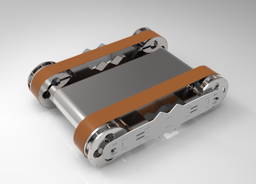

#11 levend
  • 5 718 messages
Posté 02 avril 2018 - 02:10
J'ai besoin de conseils, Budet (que je remercie) m'a fait un premier rendu photoréaliste de mon robot :
(c'est encore plus beau dans un décor :D )
Je suis content du rendu mais pas de la modélisation qui est incomplète, je suis en train de la compléter mais le rendu des chenilles ne me plait pas alors j'aimerais bien les modéliser pour qu'elles ressemble un peu plus aux vraies :
Si j'arrive à dessiner les crampons sur la partie droite des chenilles je n'y arrive pas sur les parties arrondies. Avez-vous une solution ?
Par rapport au premier rendu, je rajoute les galets absent au milieu des chenilles, une nacelle avec un pan&tilt et une caméra, les bras avec les chenillettes (je vais avoir le même problème de modélisation) et les renforts latéraux avec les tendeurs pour les chenilles. Je ne mets pas les plaques supportant la pub :D , quoique j'y réfléchis.
Il y a encore du boulot à faire puisque je me rend compte qu'il faut que je change les barbotins pour mettre les chenillettes à l'intérieur au lieu de l'extérieur comme je l'avais prévu et pour être réaliste les bras que j'avais déjà montré doivent être modifié... Beaucoup plus de boulot que prévu, je ne sais pas si ce sera finit ce soir.
#12 Budet
Budet
  • 366 messages
  • Location:69
Posté 02 avril 2018 - 05:55
Pour la chenille tu crés un plan au dessus sur lequel tu gais une esquisse du motif en le repetant pour que la longueur de l'esquisse soit egale a celle du developper de ta chenille. Ensuite tu utilises la fonction "enveloppé" qui va envelopper ton esquisse sur la surface de ta chenille et tadam ^^
En tout cas n'hesites pas a me renvoyer ton model finis, je te ferais un rendu plus poussé :)
Eddit : met la visserie aussi ca rendera mieux
#13 Budet
Budet
  • 366 messages
  • Location:69
Posté 02 avril 2018 - 06:04
Voila la fonction enveloppement, wrap

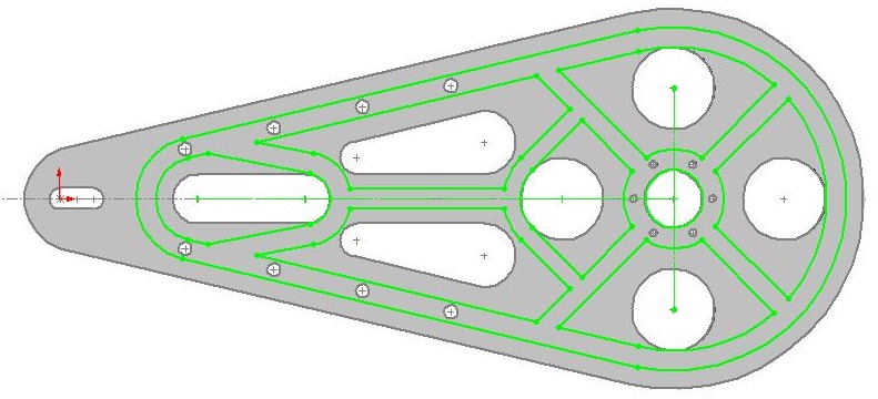

#17 levend
  • 5 718 messages
Posté 02 mai 2018 - 07:44
C'est con d'avoir un contour ouvert et de ne pas trouver l'ouverture :( .
Je ne peux pas faire l'extrusion sans résoudre se problème.
#18 Donovandu88
Donovandu88
  • 680 messages
Posté 03 mai 2018 - 07:12
Avec la loupe de l'outil pour réparer l'esquisse tu ne trouves pas ?
#19 levend
  • 5 718 messages
Posté 03 mai 2018 - 05:06
Non, même avec la loupe je n'ai pas trouvé :( .
#20 Donovandu88
Donovandu88
  • 680 messages
Posté 03 mai 2018 - 05:33
Et en faisant les extrusions manuellement?
