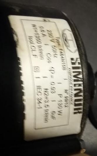

mais qui a dit que ça n'était pas un brushless ? Je l'ai ouvert involontairement il y a qqs jours et je ne faisais pas attention à ça mais je ne me souviens pas d'avoir vu de collecteur. Sans garantie...

hihi... maintenant que j'ai trouvé (presque) tout seul à coller une image !!
Vu t'a photo
Je pense qu'il s'agit effectivement d'un moteur a double bobinage
La question c'est comment le sens de rotation est géré?
Sur un moteur asynchrone monophasé il faut changer la position du condensateur

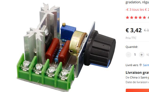

des modules variateurs on en trouve autant qu'on veut ! PVM ou à potar, au choix !
par exemple celui-ci... https://fr.aliexpres...5200026674163_1
"Appareil Applicable: four électrique, chauffe-eau, lampes, petit moteur, fer électrique. Etc"
(du moment qu'il y a une charge résistive ça marche)

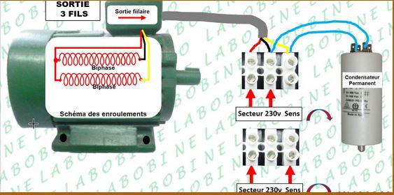

oui bien sûr c'est un moteur à double bobinage. Mais pas comme tu le dis pour avoir deux vitesses différentes mais pour l'inversion du sens.
Normalement ça se branche comme ça :
mais le schéma siminor est un peu différent puisqu'ils ont mis un "pont RC" entre les deux fils "phase". En tous cas ça marche pareil: avec deux contacts secs exactement comme sur le schéma que j'ai mis #32, le moteur tourne dans un ou l'autre sens (vitesse fixe pour l'instant hein !)

j'ai reçu mon variateur !
et vous voulez savoir ??
eh ben... ça marche pas ! et c'est vous qui aviez raison :bad:
(mais pourquoi ça ne marche pas ? L'explication m'intéresserait bien. Sur une lampe, ça marche! Sur mon couteau électrique 120W, ça marche ! mais sur le moteur de portail 130W... ça marche pas ! Moteur synchrone pour le couteau et asynchrone pour le portail peut-être ?????)
Pourtant le portail passait bien en vitesse lente en approche des butées et j'ai trouvé le truc : une puce "flip-flop mode D" (sic) pilotait en réduction de fréquence les triacs de commande des moteurs. (IC5 sur le schéma joint)
Reste plus qu'à faire pareil !
