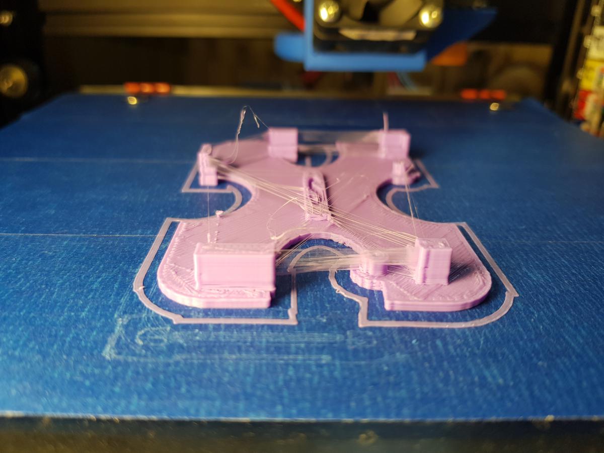

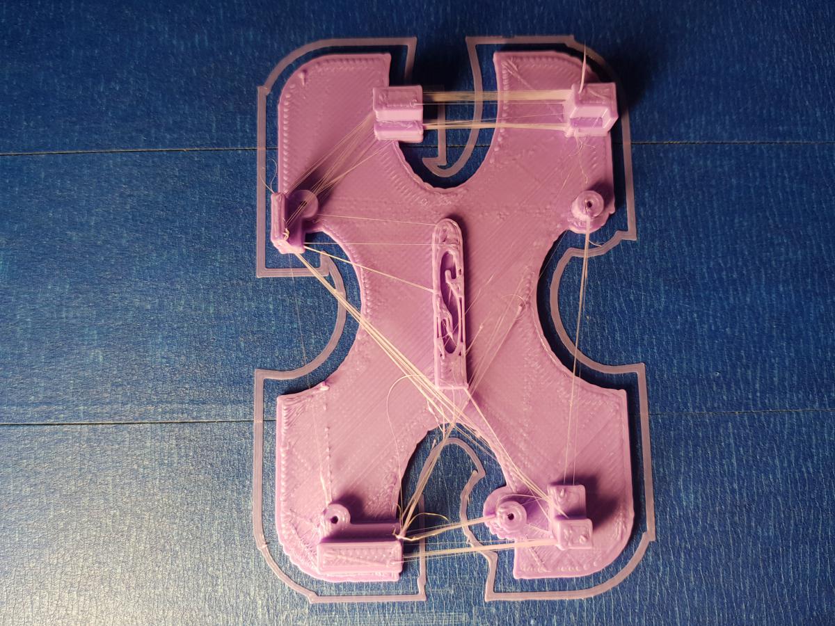

bon voila apres pas mal d essai je suis tombé sur un reglage pour le PLA qui me convient
certe c'est pas 100% nickel mais sa le fait tres bien pour moi
je je voulais aller plus loin dans la finition il me faudrait fixé l imprimante sur un support et la rigidifier
voila le resultat
vous en pensée quoi ?
et voila la tête d impression
pour le ventilo de refroidissement j ai mis un ventilo d'un ancien serveur HP que j ai sa souffle fort meme tres fort sa le fait nickel
mais le bruit  :dash2:
#24 Donovandu88
Donovandu88
  • 680 messages
Posté 19 novembre 2017 - 01:57
C'est pas mal. Par contre fait attention quand le ventilateur de pièce souffle trop fort, ça peut refroidir le plateau

oui j y pensée aussi surtout que je vais essayer avec l ABS .
mais pour l instant je fait que du PLA et le plateau chauffant je m en sert pas
mais on verra plus tard pour l ABS sa va etre encore une autre histoire  :crazy:

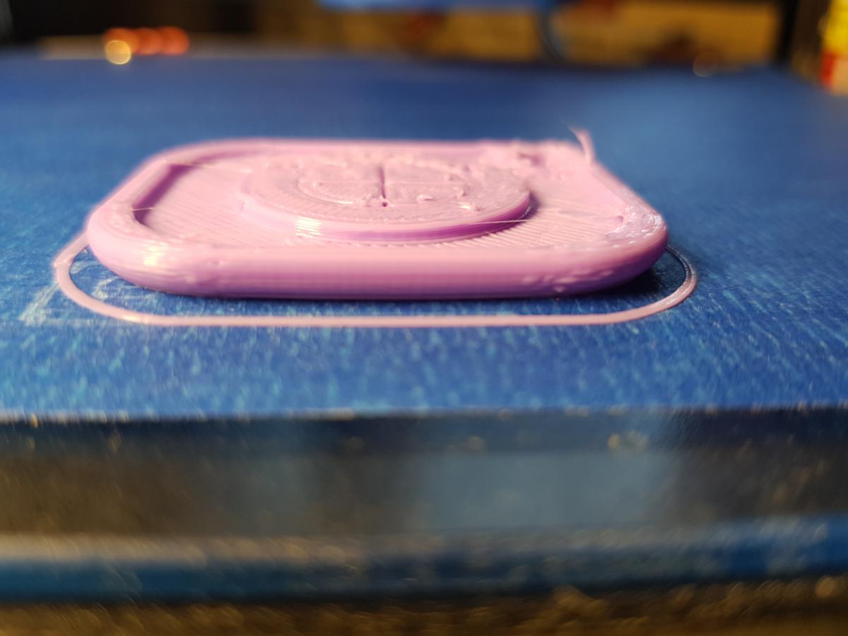

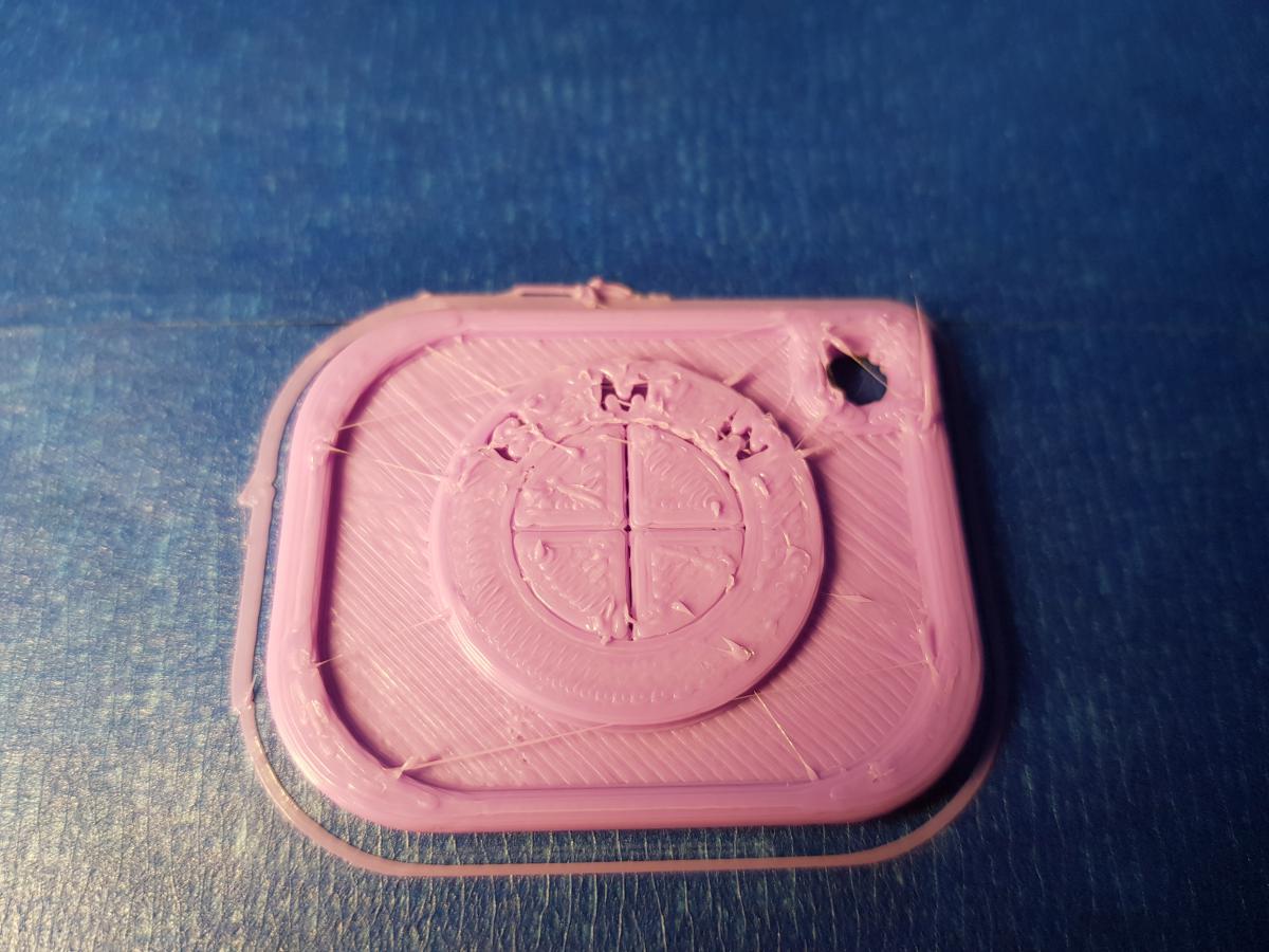

bon j ai essayer d imprimé un truc plus petit pour voir les details s il y avait un bon rendu
j ai changer aucun des parametres
mais sa le fait pas surtout au niveau des reste de filament au dirait que l extruder rentre pas le filament au je ne sais pas
temperature d impression avec du
PLA 195c°
vitesse d impression 36m/s
vitesse remplissage 68 m/s
je suis sous repetier host
voila le resultat
si vous avez des conseils
merci bien

Posté 20 novembre 2017 - 12:19
Il faut que tu augmente légèrement la rétractation

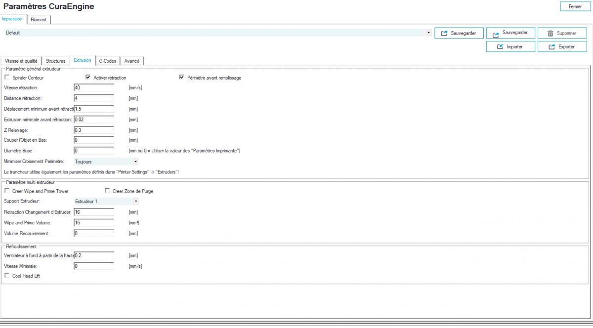

Posté 20 novembre 2017 - 07:28
voila mes parametre d extrusion il faudrait changer quoi
#31 Donovandu88
Donovandu88
  • 680 messages
Posté 20 novembre 2017 - 08:39
La Distance de rétractation, passes par exemple à 5mm
