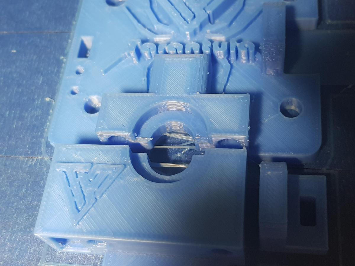

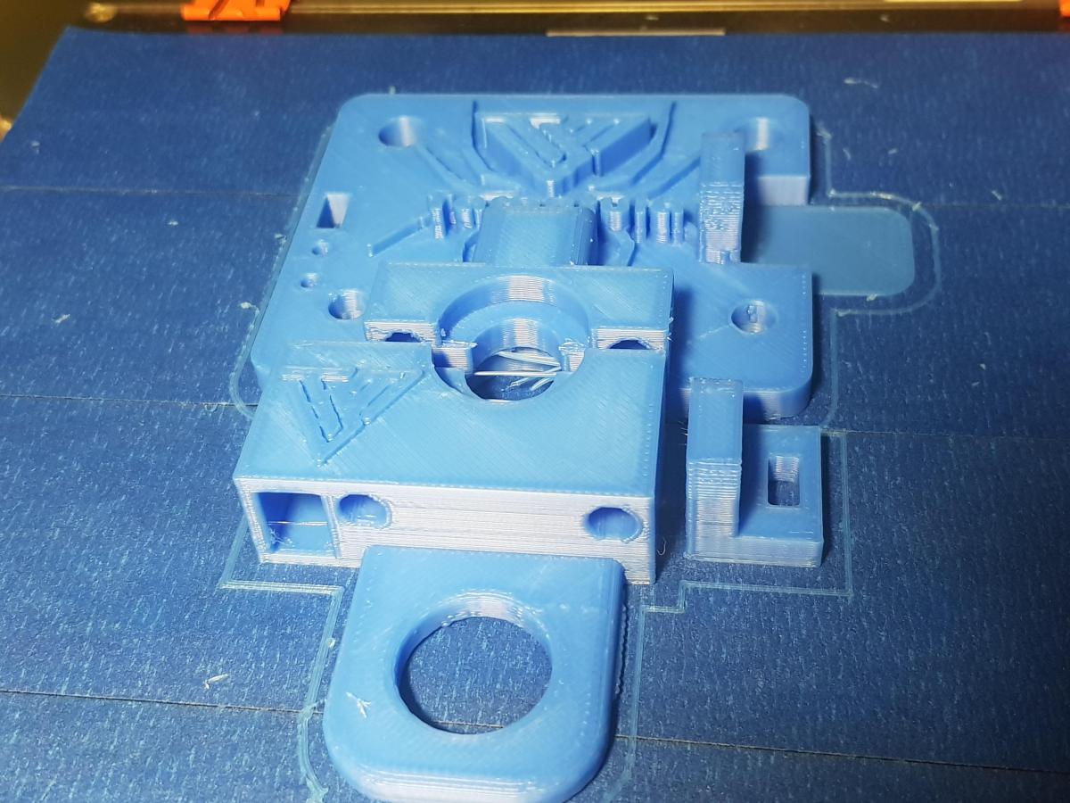

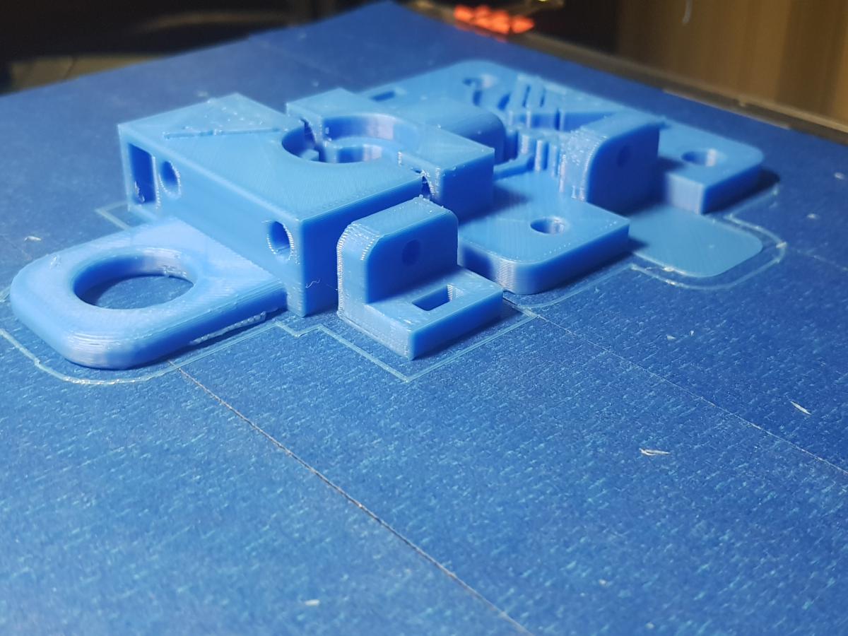

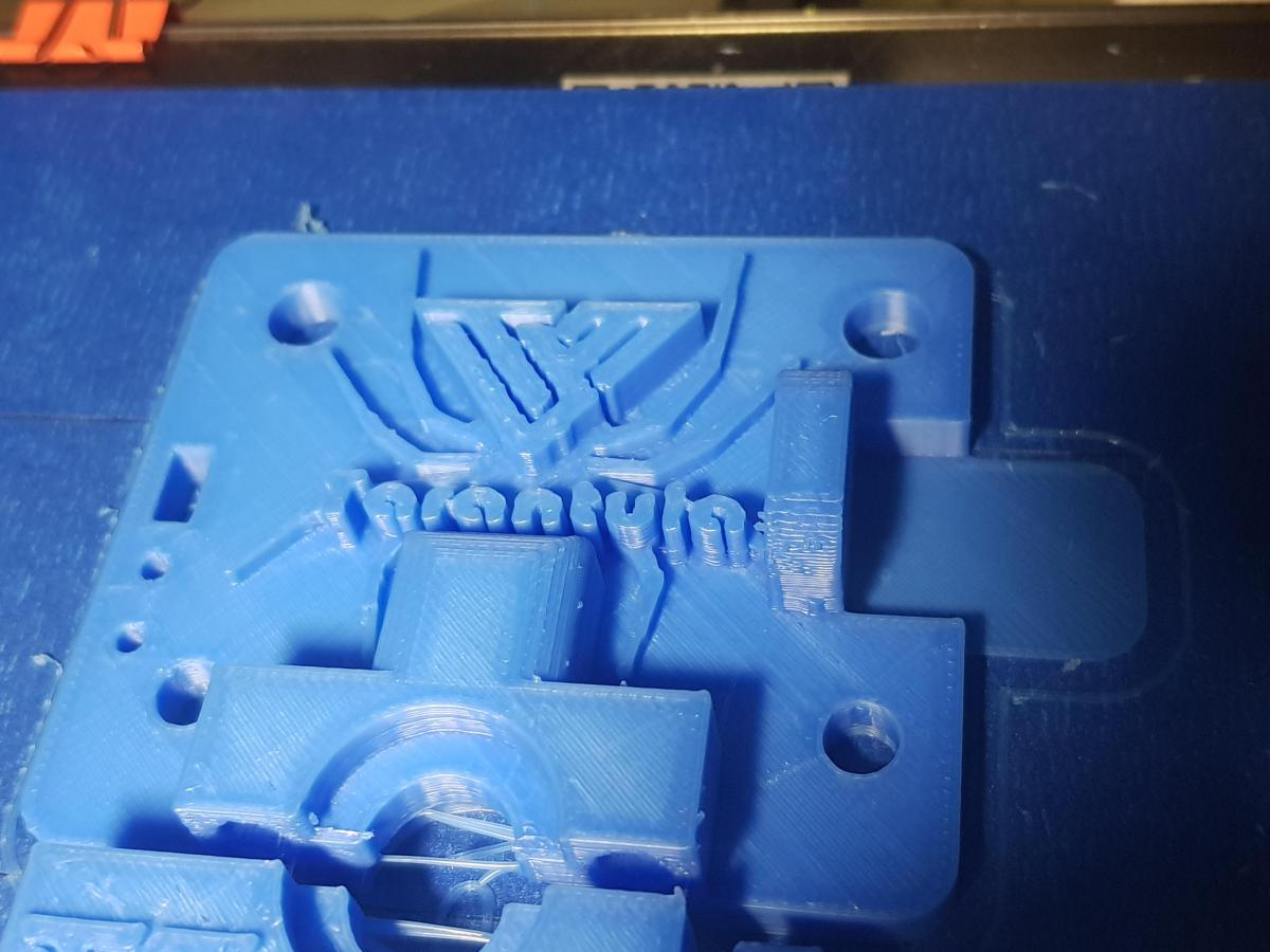

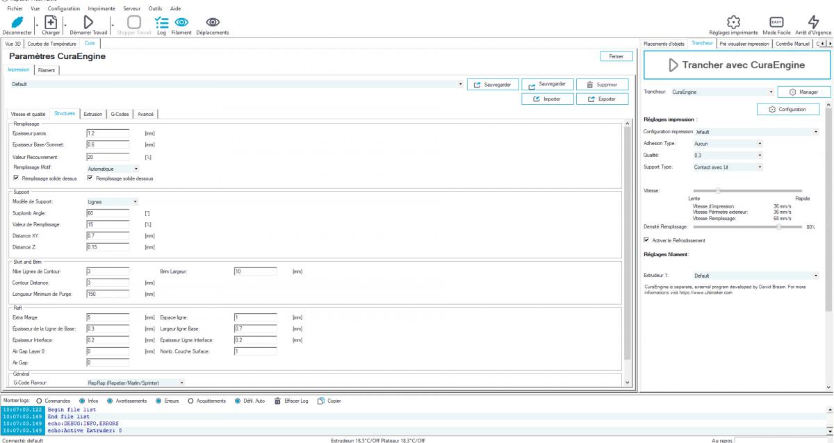

bon j ai resolu le coup de l extruder mais j ai encore pas mal de soucis
surtout au niveau des premiere couche de l impression
je regle bien le plateau avec une feuille au quatre coin mais 10 fois sur 9 je suis obligé de couper l impression

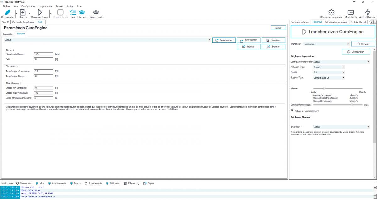

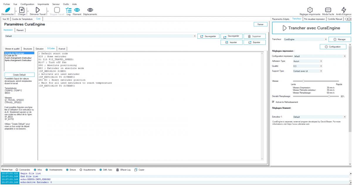

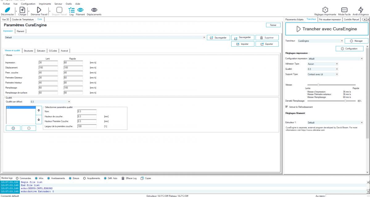

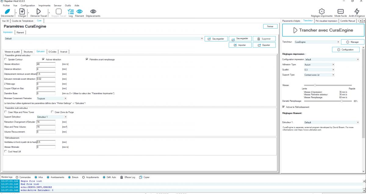

j ai repetier host comme logiciel mais j arrive pas a comprendre la config
c'est pas simple trop de parametre que je comprend pas encore
Ouvres peut être un autre sujet pour pouvoir exposer les problèmes sur ta machine pour éviter de trop polluer celui ci. Je viendrai t'aider. (vérifie si tu n'as pas un offset en z réglé par défaut)
oui j ai un offset par defaut il est a 1600
