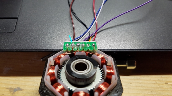

Voici un test d'un moteur pas à pas avec un axe creux de 6mm (diamètre intérieur). Bien pratique pour faire passer des câbles à l’intérieur !
C'est un moteur pas à pas unipolaire, qui peut aussi être câblé comme un bipolaire.
On voit sur la photo que le fil noir n'est pas utilisé (flèche orange), le commun est sur le fil marron (flèche bleu).

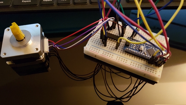

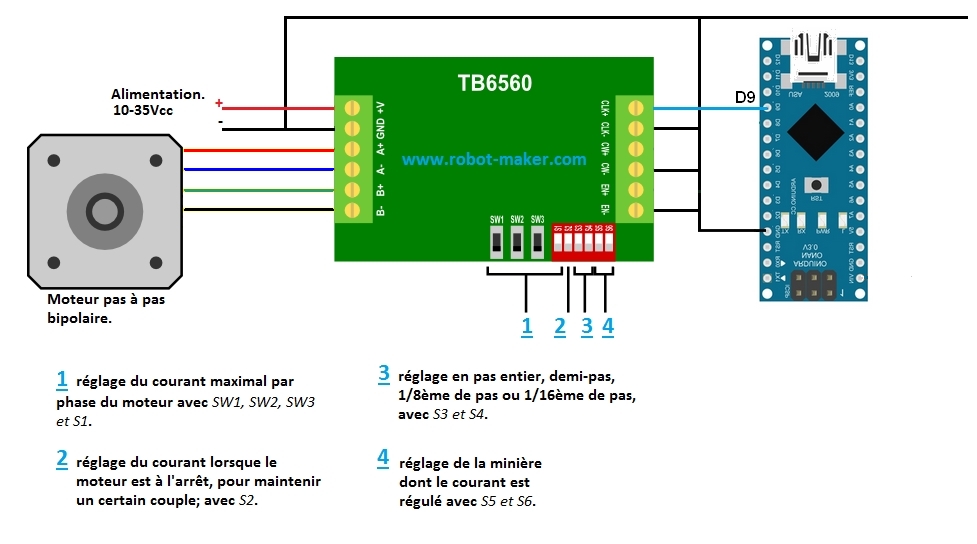

Pour l'utiliser comme un bipolaire il suffit de câbler chaque bobine sur un driver de moteur. Pour le teste j'utilise le TB6560 que je contrôle avec un microcontrôleur arduino.
J'utilise ce programme pour faire tourner le moteur en augmentant sa vitesse progressivement:

J'ai branché l'arduino comme indiqué dans le programme de test:
