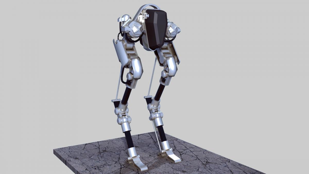

Et ici un projet en .zip Unity déjà tout fait contenant un petit bipède déjà tout fait spécialement pour vous qu'il ne vous reste qu'à faire courir partout :
Fichier joint  RobotMaker.zip   4,2 Mo   702 téléchargement(s)
Pour ouvrir: décompressez , ouvrez unity, cliquez sur 'open', sélectionnez le dossier.
Une fois ouvert cliquez dans assets sur la seule scene disponible.
En espérant que vous appréciez et que ca va vous servir  ;)

Je vois un petit bipède immobile...
C'est tout ?
#6 yougo
yougo
  • 235 messages
Posté 10 avril 2018 - 05:03
Non, tu as un GameObject qui flotte en forme de losange, tu cliques dessus et là tu peux modifier manuellement l'angle de chaque moteur !
Forcement le but n'est pas de faire ca manuellement mais avec du code c'est pourquoi dans le code il y a :
    public void setAngle(int pvanglerech)
        this.anglerech = pvanglerech;
//permet de changer l'angle visé
qui va te permettre d'agir sur le code a partir d'une autre classe ;)
j'ai aussi mis le GO 'head' en kinematic, ce qui explique pourquoi le robot flotte dans le vide.
