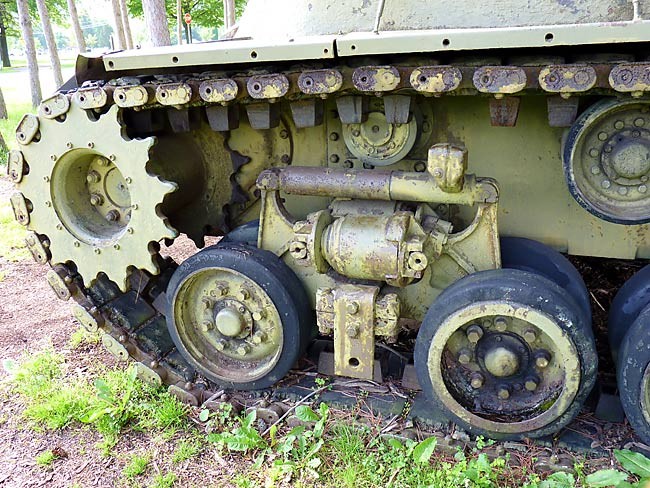

Le barbotin n'est pas adapté, à 14'00", mais je n'est pas compris pourquoi. L'angle d'attaque du char n'est pas suffisant pour franchir de gros dénivelé.
Au début, à 1'00", il montre un nouveau moteur Brushless avec une carte de contrôle, VESC, mais sans donner les références. James Bruton a fait un commentaire à ce sujet, "all the right items! ", sans plus de précisions.
Rien ne fonctionne, il va devoir revoir toute sa modélisation.
Je pense que le barbotin est trop à la vertical par rapport aux galets de roulement (comme tu l'a remarqué) et qu'en plus il est trop petit. Pour comparaison sur un véritable char utilisant une suspension à boggies :
Je ne crois pas. Sur mes chars les barbotins sont petits (des Lego) et pourtant cela fonctionne très bien, même sur un char de 85cm.
Je n'ai jamais trouvé d'étude sur la taille des barbotins. Je pense que sur un char de combat, la bonne taille, c'est qu'en il est capable de tirer 75 tonnes.
Non, je crois qu'il patine, qu'il n'accroche pas les chenilles.
<merci Mike>
Un plus grand barbotin doit te permettre, j'imagine, d'accrocher plus de maillons de la chaîne donc je pense qu'il y a moins de chance que les maillons sortent comme dans la vidéo (ça plus la taille des dents du barbotin qui me paraît petite dans la vidéo).
Dans la pratique, j'ai l'impression que la taille du barbotin est lié à la dimension des dents et au poids du char.
Plus le char sera lourd, et plus les dents seront grosses, et plus le diamètre du barbotin sera important.
Prenons ce Ripsaw, par exemple. Son barbotin, en proportion, n'est pas plus gros que les miens.
Il est plus gros, parce que le char est plus gros. Juste une question d'échelle.
