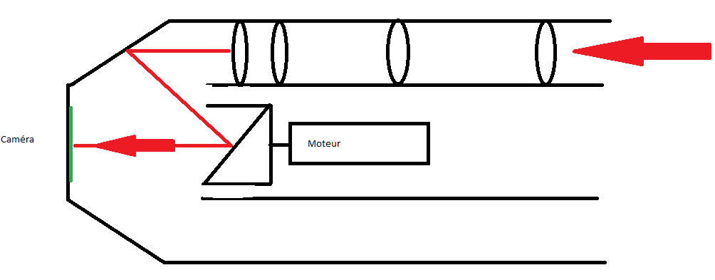

Bonjour à tous et à toutes,
Cet après-midi, alors que j'imprimais des pièces pour mon sous-marin (pour ceux qui ne sauraient pas j'en parle ici), je me suis dit que, étant donné la liberté de mouvement limitée par le câble et le fait que je risque de faire peur aux poissons si je m'approche trop, il pourrait être utile de doter ma RaspiCam d'un zoom. Sauf que je ne veux pas choisir entre la vue grand champ et la vue petit champ (je suis du genre fromage ET dessert si vous voyez ce que je veux dire). Donc j'ai commencé à plancher sur un système me permettant de passer de l'une à l'autre à volonté sans avoir à ouvrir le sous-marin (et je pourrai donc le faire en plongée). Voici le système auquel je pense :
La partie reliée à l'axe du moteur tourne et permet de renvoyer vers la caméra soit la lumière provenant de la voie sans grossissement, soit de la voie avec grossissement.
Plutôt que de réaliser moi même la partie optique je suis à la recherche d'un composant tout fait, pilotable par des servos/moteurs pas à pas (pour la MAP surtout). Est-ce que cela vous dit quelque chose ?
Par avance merci pour vos réponses.

Salut. Faudra être précis si tu ne veux pas avoir une image pourrie!
Sinon tu veux pas un zoom déjà motorisé ?

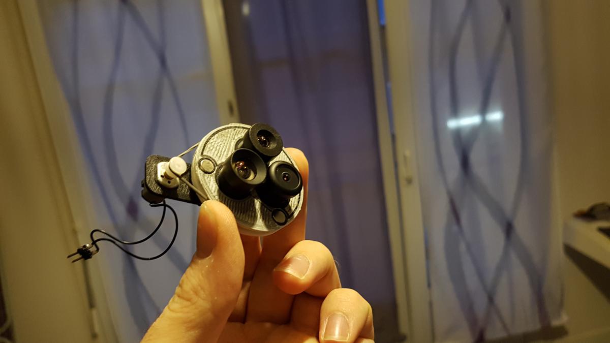

Ou tu peux tenter un truc du genre
Mais tu pourras pas changer la mise au point du téléobjectif.
Ou mettre 2 caméras ?

Perso je trouve les deux solutions proposées par ashira plus simple à mettre en oeuvre ... et pas forcément plus coûteuse que ce que tu souhaitais mettre en place ...

Pour les deux caméras ça va pas le faire. Le but est de rester dans une enveloppe budgétaire contrainte et je ne pense pas que cela soit compatible.
Le zoom motorisé pourquoi pas. Si je trouve un revendeur autre que alibaba & co et si cela reste abordable. Faut que je cherche.
La solution avec les trois lentilles sur le plateau tournant est pas mal : tu aurais un lien ?
Merci pour vos réponses.
#5 ashira
ashira
  • 1 333 messages
Posté 23 juillet 2018 - 12:13
Un lien pour l'acheter ? C'est un truc bricolé avec impression 3d. Avec des petits aiments qui servent à bien positionner les objectifs en face du capteur. Un petit moteur cc et un élastique.
Ça coûte pas très cher au final.
