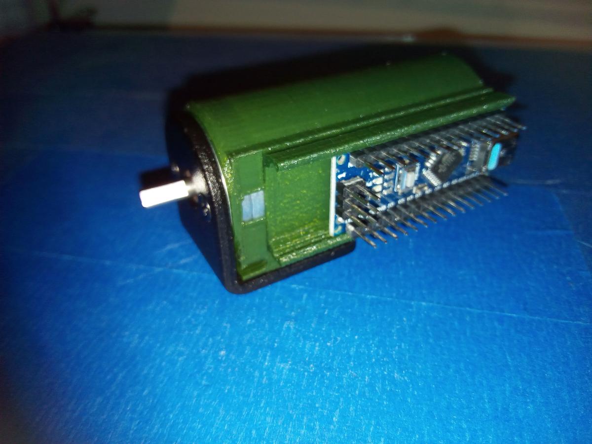

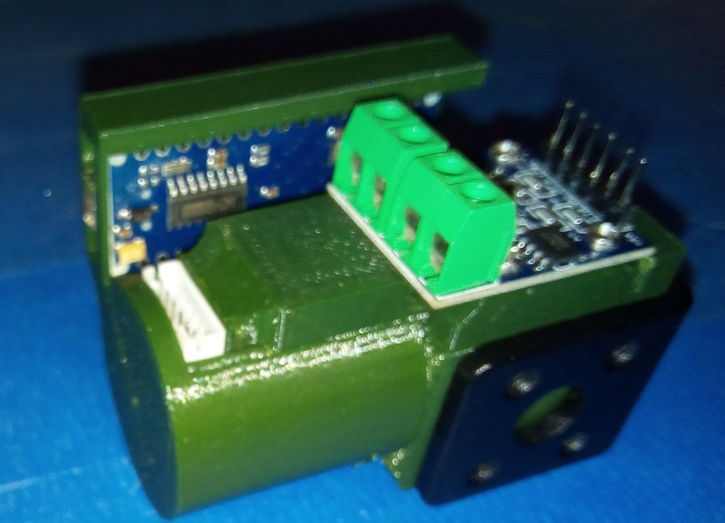

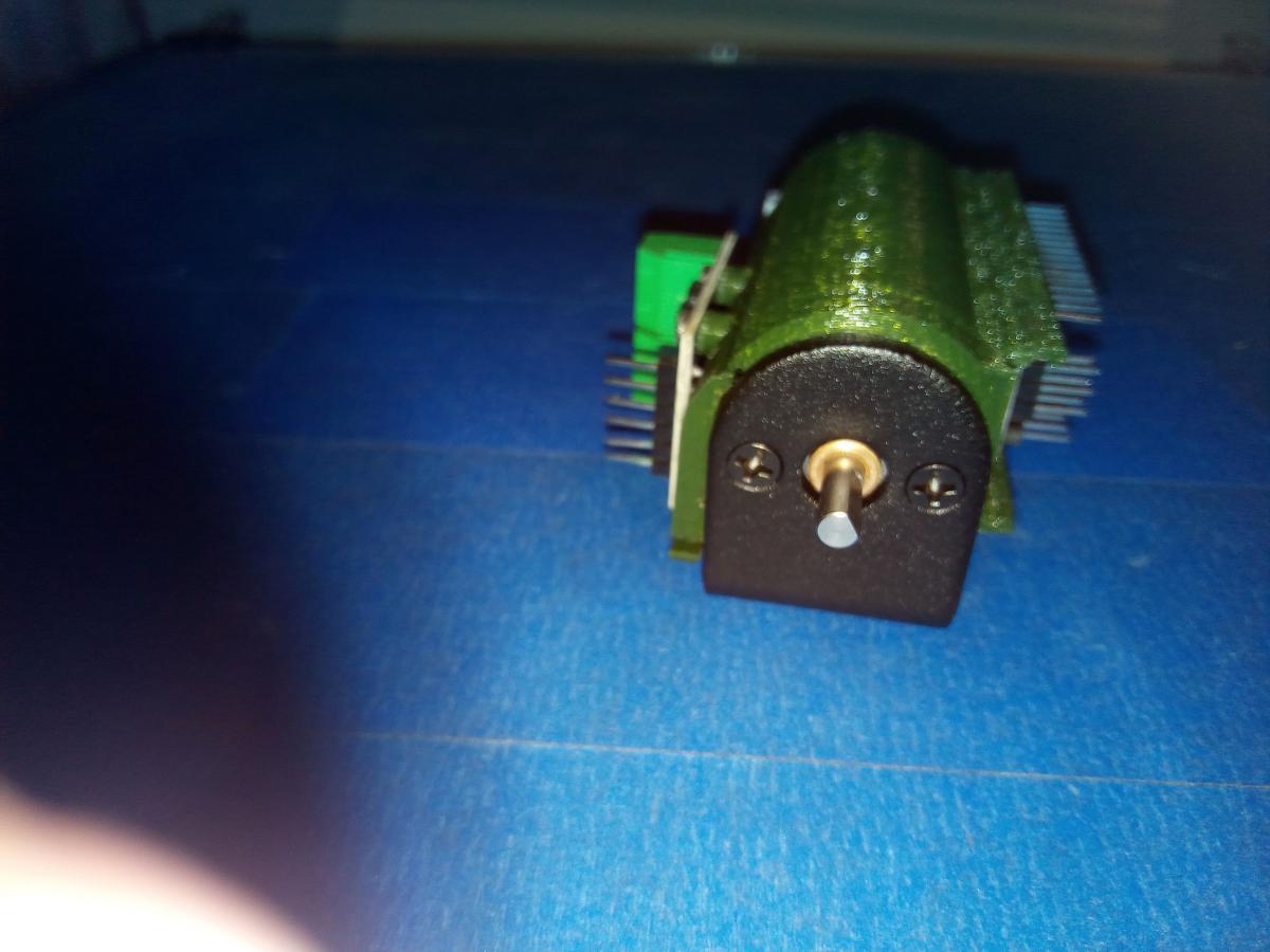

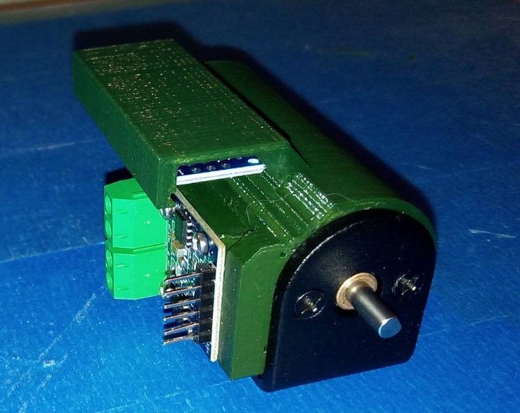

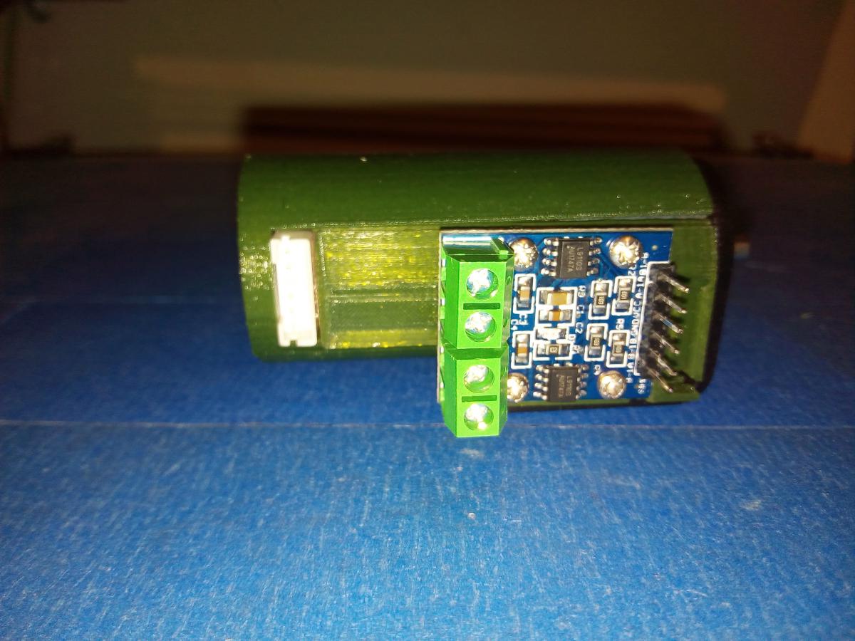

En fin de compte, une fois imprimé la version de boitier avec tout du même côté m'a l'air pas mal du tout.. il me restera à placer quelques connecteurs et faire un couvercle pour finir le boitier..

#4 Oracid
Posté 09 août 2018 - 06:22
Beau boulot !
Oui, en supprimant les pins du Nano, cela permet de tout mettre du même coté.
As tu pensé à inverser le Driver de manière à mettre le bornier devant ?
Ainsi le circuit du Nano pourrait être abaissé et ne pas dépasser le diamètre du moteur.
Par ailleurs, ce bornier, est il vraiment indispensable ?
#5 thermo_nono
thermo_nono
  • 825 messages
Posté 09 août 2018 - 09:47
Beau boulot !
Le bornier du driver est orienté vers le connecteur du moteur en prévision du cablage.
Et en effet, le PCB du driver sans bornier prendrait beaucoup moins d'épaisseur mais c'est vendu déjà soudé.
#6 Oracid
Posté 09 août 2018 - 01:17
Tu pourrais dessouder.
