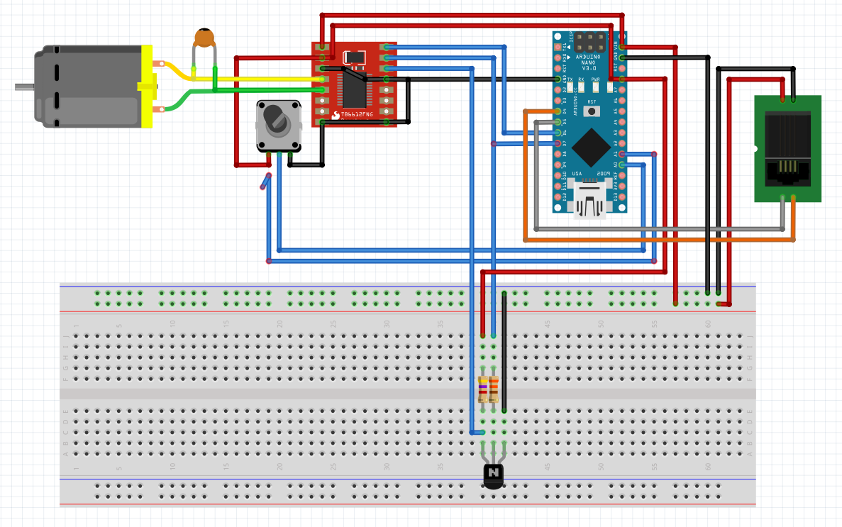

C'est ici que nous parlerons de tout ce qui touche au câblage et au choix des composants du servomoteur à rotation continue I²C.
choix des composants :
1 moteur DC avec réducteur et encodeur (les valeurs définitives restent à définir on devrait pouvoir utiliser des moteurs de 5V à 12V sans difficulté)
1 driver pour moteur DC L9110
1 clone arduino nano
schéma :
ce n'est encore qu'un premier jet juste pour pour présenter le principe.
Spoiler
#2 Path
Posté 05 août 2018 - 00:32
Tu es revenu au potentiomètre ? On n'avait pas parlé d'une roue codeuse ?
#3 thermo_nono
thermo_nono
  • 825 messages
Posté 05 août 2018 - 00:50
Non, on est bien d'accord sur une roue codeuse, malheusement je ne connais pas du tout Fritzing et je n'ai pas trouvé de moteur avec encodeur... et je ne sais pas comment créer ou trouver des nouveaux composants.
pour les prochains schémas je tenterai de faire plus propre (quitte à les reprendre sous un logiciel de retouche d'image)
désolé.
#4 Path
Posté 05 août 2018 - 02:18
Sois pas désolé :) Y a pas de mal. Perso, j'utilise pas non plus fritzing. Je fais ça avec un logiciel de présentation genre powerpoint. On a pas des schémas de fous :)

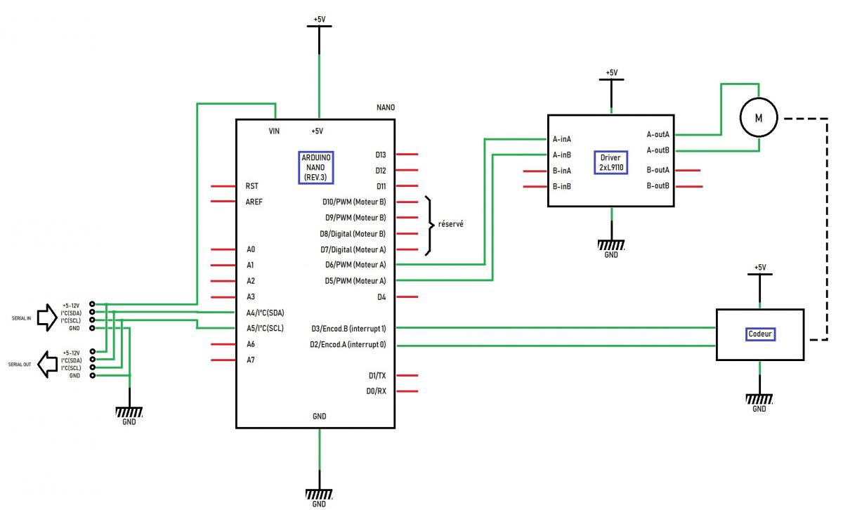

#5 Mike118
  • 12 868 messages
Posté 05 août 2018 - 03:45
Quand on parle de schémas de câblage sur un microcontrôleur une bonne habitude à prendre c'est de lister les ports et ce qu'on branche dessus, et on fait en sorte d'indiquer aussi les informations dans le code du coup ... et si nécessaire préciser pourquoi on fait ce genre de choix ! =)
D0 RX
D1 TX
D2 Encodeur A  ( interrupt 0 )
D3 Encodeur B  ( Interrupt 1 )
etc...  Je te laisse compléter la suite ;)
J'ai juste précisé D2 et D3 car ce sont les seuls permettant de gérer des interruption hardware ! =) Super utile pour gérer les codeurs ;)
Je suis pour qu'on laisse 3 pins pour le pilotage d'un moteur CC =) " Au cas où " mieux vaut avoir 1 de rab =) .
#6 thermo_nono
thermo_nono
  • 825 messages
Posté 05 août 2018 - 22:06
D0 RX
D1 TX
ok je m'y met dès que possible.
là je n'ai pas compris.. c'est une particularité des nanos ou c'est valable sur tous les arduinos ?..
Oui, je suis d'accord.
Par contre, je souhaitais mettre un connecteur RJ12 pour la connexion et c'est beaucoup trop gros.. je pense que des connecteurs type ZHR (comme le connecteur du moteur, mais à 4 brins) seraient plus faciles à caser et moins cher.
#7 Mike118
  • 12 868 messages
Posté 06 août 2018 - 02:52
C'est une particularité de l'atmega 328p et c'est celui qui équipe les nano , pro mini et uno ...

#11 thermo_nono
thermo_nono
  • 825 messages
Posté 08 août 2018 - 21:23
Finalement j'ai lâché Fritzing pour le moment et je me suis rabattu son un bon vieux schéma.. j'espère que c'est pas trop n'importe quoi.. schema_golgotha001.jpg
#12 thermo_nono
thermo_nono
  • 825 messages
Posté 12 août 2018 - 19:08

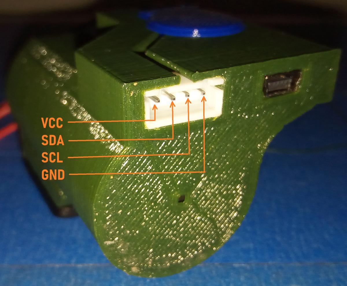

Salut les makers,
je vais pouvoir me lancer pour le câblage du prototype, je vais souder directement sur le PCB du nano avec mes gros doigts qui tremblent ; autant dire que si je foire un truc je ne dessouderai pas (je pourrai bien sûr essayer, mais il est évident que je n'y arriverai pas. ^^ )... du coup, si il y a un problème sur le schéma ci dessus, merci de me prévenir vite avant que je fasse n'importe quoi. ^^
J'ai aussi une question sur le connecteur I²C :
Y a t'il un ordre à respecter (une norme, une convention, une logique... ) pour le connecteur ; pour le moment je comptais juste mettre le VCC à un bout et le GND à l'autre bout du connecteur, ce qui pourrait donner : "VCC, SDA, SCL, GND".
voici une vue du cul du servomoteur, à gauche le connecteur I²C, à droite le miniUSB du nano (dernière version du boitier) :
merci pour votre attention. ;-)
#13 Oracid
Posté 12 août 2018 - 20:28
Sur ce lien, tu trouveras un capteur avec un connecteur 4 broches, mais il y en plein d'autres. https://fr.aliexpres...iceBeautifyAB=0
C'est cet ordre qui utilisé très souvent. Tu peux le constater en faisant une recherche "capteur I2C" sur Ali :
VIN
GND
SCL
SDA
#14 thermo_nono
thermo_nono
  • 825 messages
Posté 12 août 2018 - 20:46
VIN
GND
SCL
SDA
Aïe ! je viens de souder... XD
Bon c'est pas grave.. mon prototype aura les brins mélangés.. pour la vraie version je reprendrai le "VIN, GND, SCL, SDA" dans un souci de compatibilité.
Merci.

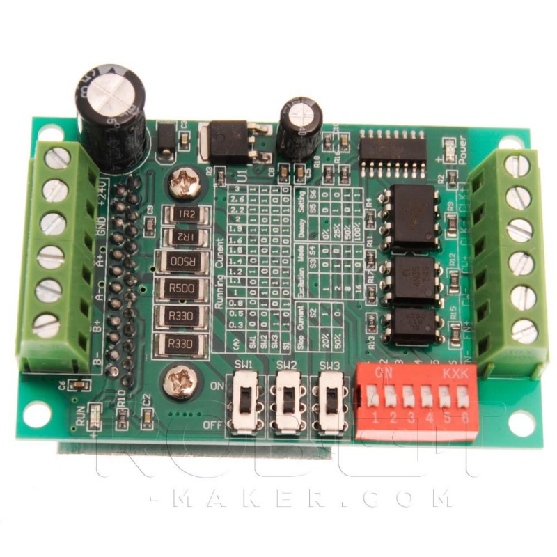

Voyant ce bout d'exemple, je me dis que chaque servo doit avoir sont adresse. Si elle n'est pas donnée via le hardware, il faut que chaque arduino du réseau ait son propre programme. Ce qui doit être super embêtant si tu en a qq uns. Si ce n'est pas trop tard, tu peux peut-être réserver quelque pins câblé en dur (pull up ou down). Ou via des micro switchs pour affecter une adresse comme ce qu'on trouve sur certains driver pas à pas. Désolé, si ça fait un composant de plus à intégrer. Voir le switch rouge sur cette photo :
