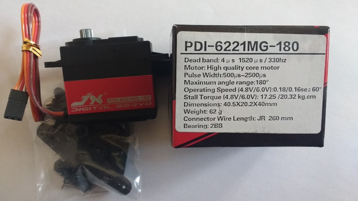

Comme le dit Oracid effectivement ce servomoteur fait partie des mots clé sur YouTube et est assez intriguant ;)
Son prix défiant toute concurrance pour 20kg.cm il ne coûte que 11 euros environ sur le site AliExpress, alors que l'on peux compter le double voir le triple pour le même couple dans d'autres marques plus ou moins connues et respecté.
Donc pour 11 euros nous avons cela:
Servomoteur digital de taille standard avec pignon métal à l'intérieur et double roulement à bille, coques en plastique moulé et aluminium, pour la partie mécanique on est rassuré.
Dans l'emballage carton on retrouve le servomoteur et un sachet avec différents palonniers et la visserie complète.
Quelques donné technique (donné technique réelle ne pas croire l'étiquette collé dessus)
Couple à 4,8 V : 17kg.cm
Couple à 6V : 20kg.cm
Vitesse à 4,8V : 0.18 sec / 85°
Vitesse à 6V : 0.16 sec / 85°
Poids : 62g
Longueur de fils 26,5 cm
Connecteur : Type JR
Connexion : Fils Rouge : +
                    Fils Marron : -
                    Fils Orange : Signal
Pour en revenir à l' essentiel je les utilise sur mon robot bipède pour les jambes (axe hanche, genoux et cheville) et je suis entièrement satisfait, ils font parfaitement leur travail sans peiner, sans bruit excessif. Ils sont très difficiles a bouger à la main sans alimentation, preuve qu'ils sont conforme. Je recommande ce type de servo même si on a pas l'utilité d'avoir autant de couple.
