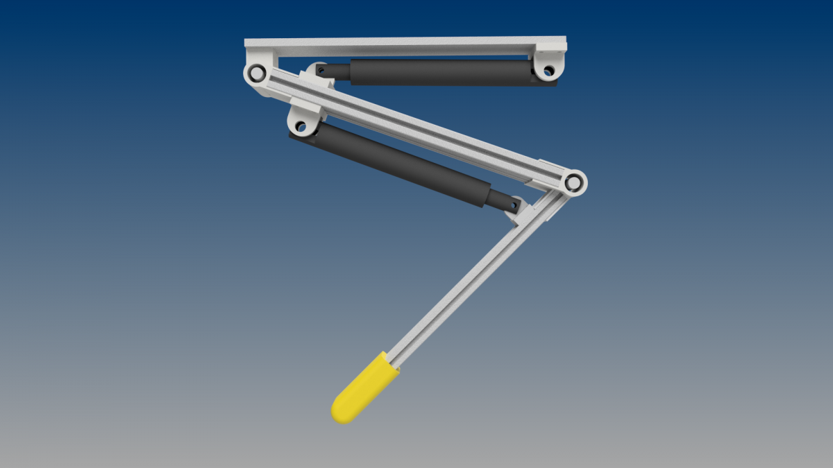

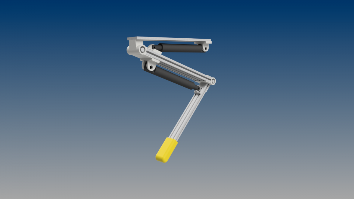

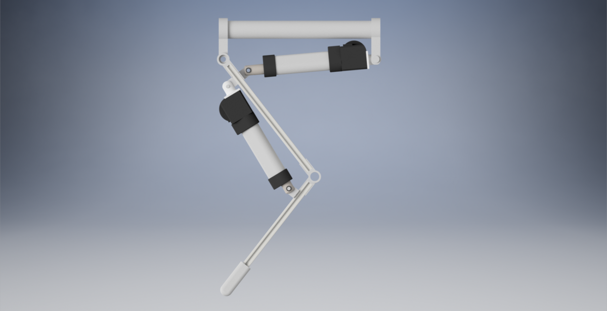

Nous avançons bien sur la modélisation 3D du robot :

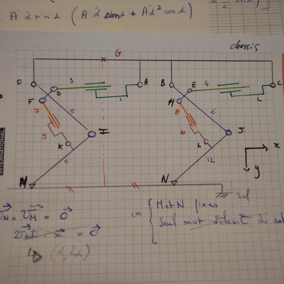

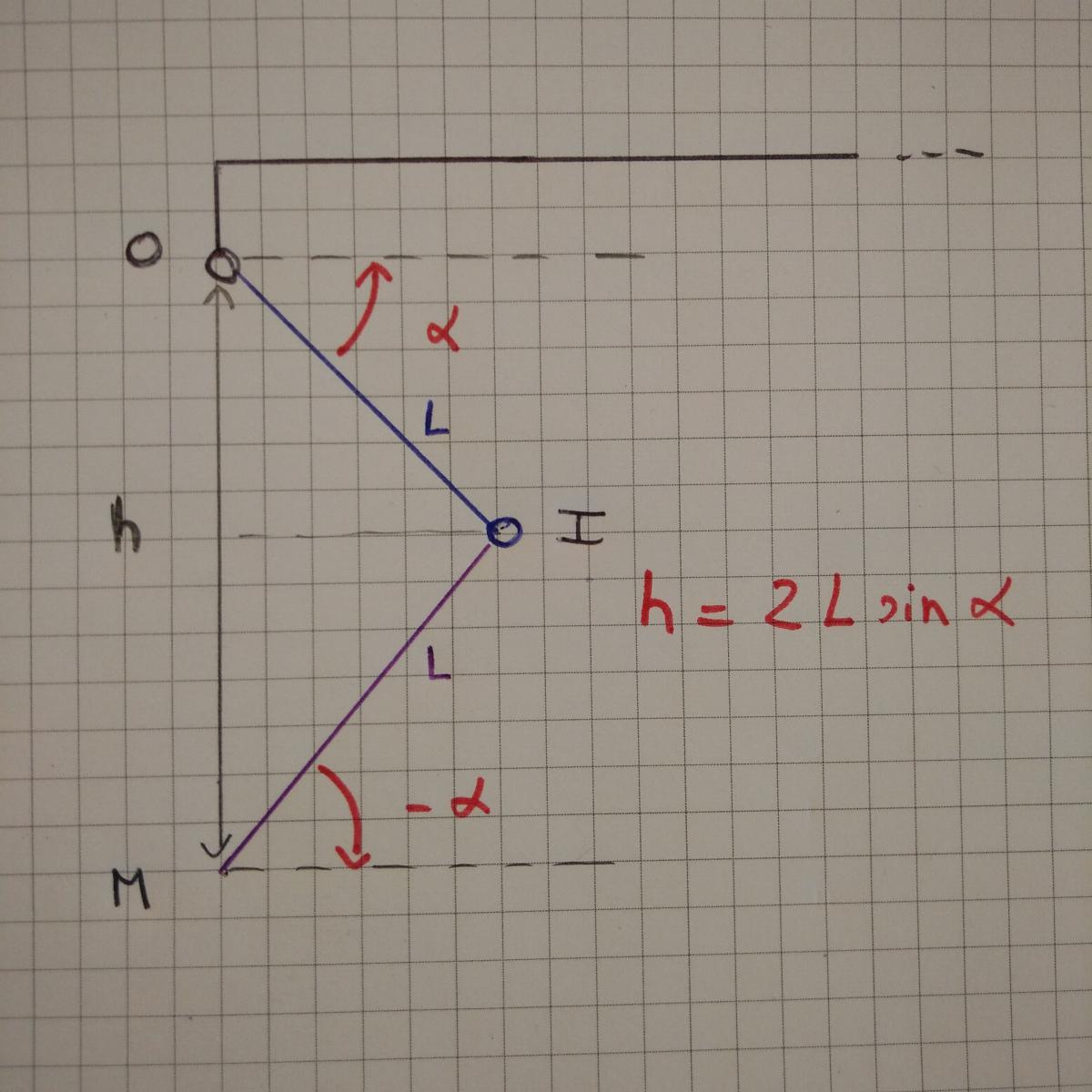

En parallèle nous essayons de réaliser une étude dynamique du robot afin de trouver le meilleur rapport vitesse d'élévation du robot / force excercée par le vérins, mais nous nous heurtons à certaines difficultées théoriques. Quelqu'un à t-il des bases solides dans ce genre d'études (PFD, théorème de l'énergie cinétique...) ?
#6 Budet
Budet
  • 366 messages
  • Location:69
Posté 03 avril 2019 - 07:31
Yes ! J'y réfélchis et je vous dit :)
Par contre la section de vos profilés mon semble pas suffisante (vous allez avoir de la flexion sur vos pièces)
et il vous manque un DDL par jambe (rotation suivant x)
#7 Romaric
Romaric
  • 141 messages
Posté 04 avril 2019 - 08:40
Bonjour Budet !
Nous avons repris le même type de profilé aluminium que ceux utilisé par James sur l'Opendog (20*40 et du 20*60) et notre robot sera certainement plus léger que celui de James. On a choisi le profilé pour faciliter le prototypage (=on peut facilement changer les points de fixations des différents composants), mais le choix des profilés n'est pas forcément celui qui sera réaliser sur le robot final.
En ce qui concerne le DDL manquant c'est la prochaine étape de notre projet, on veut d'abord valider la structure de la patte avec les deux vérins. La rotation suivant x ne se fera surement pas avec des vérins électriques on s'inspire de cette structure :

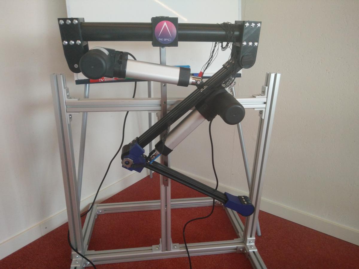

Bonjour à tous, il est grand temps de faire le point sur l'avancée de notre projet :

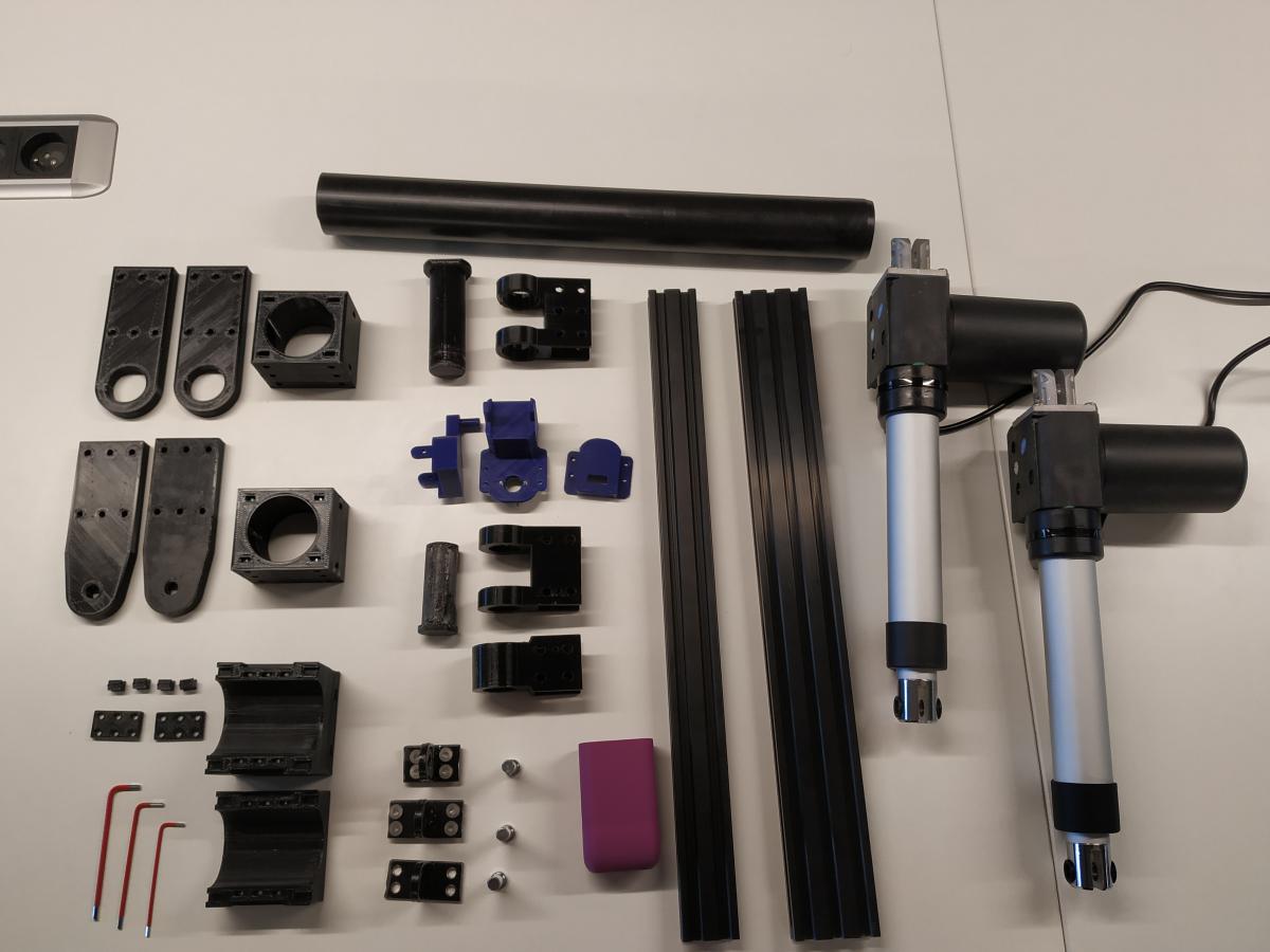

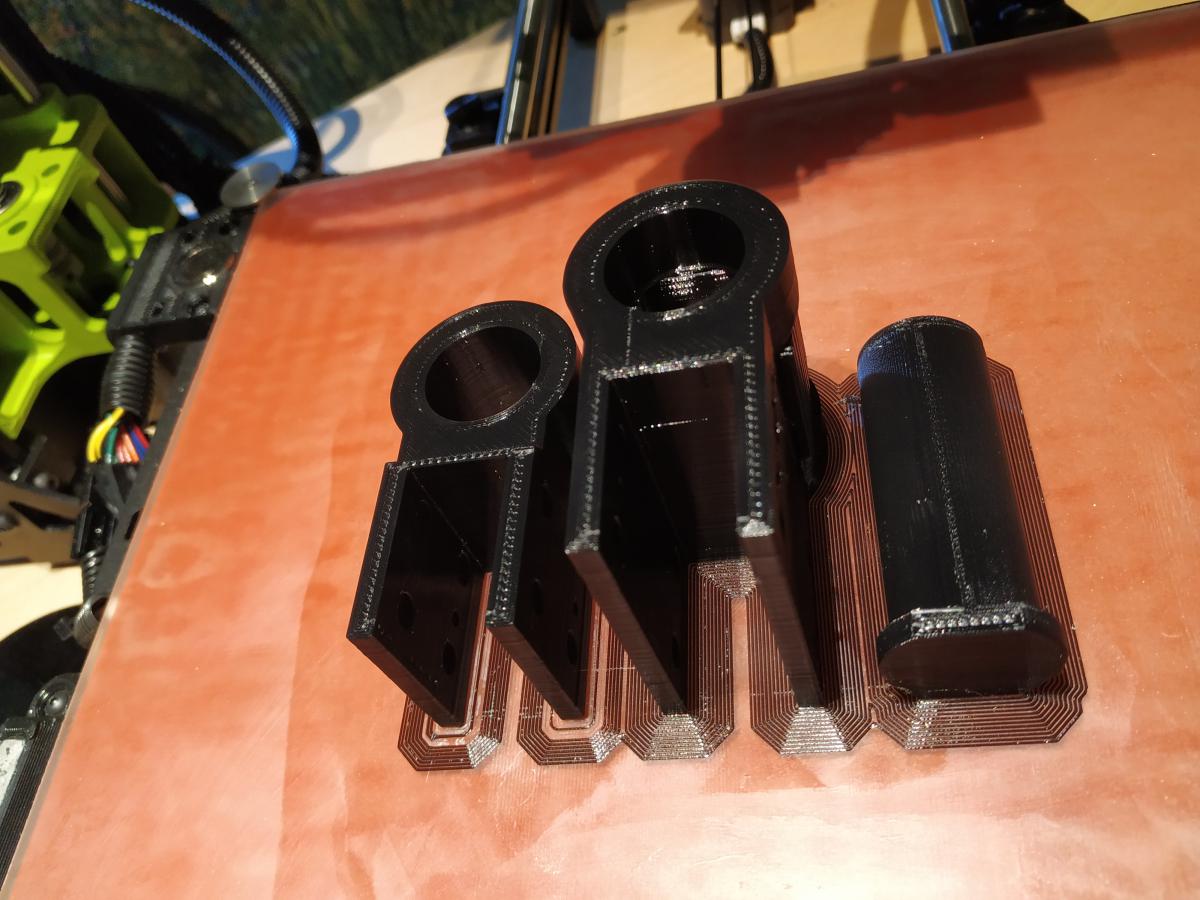

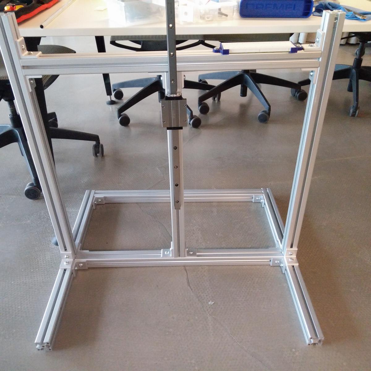

Tout d'abort nous avons réalisé un banc d'essai afin de tester le premier prototype de patte du robot, ce banc nous permettra d'effectuer différents tests sans endommager le prototype. Voici une photo de celui-ci :

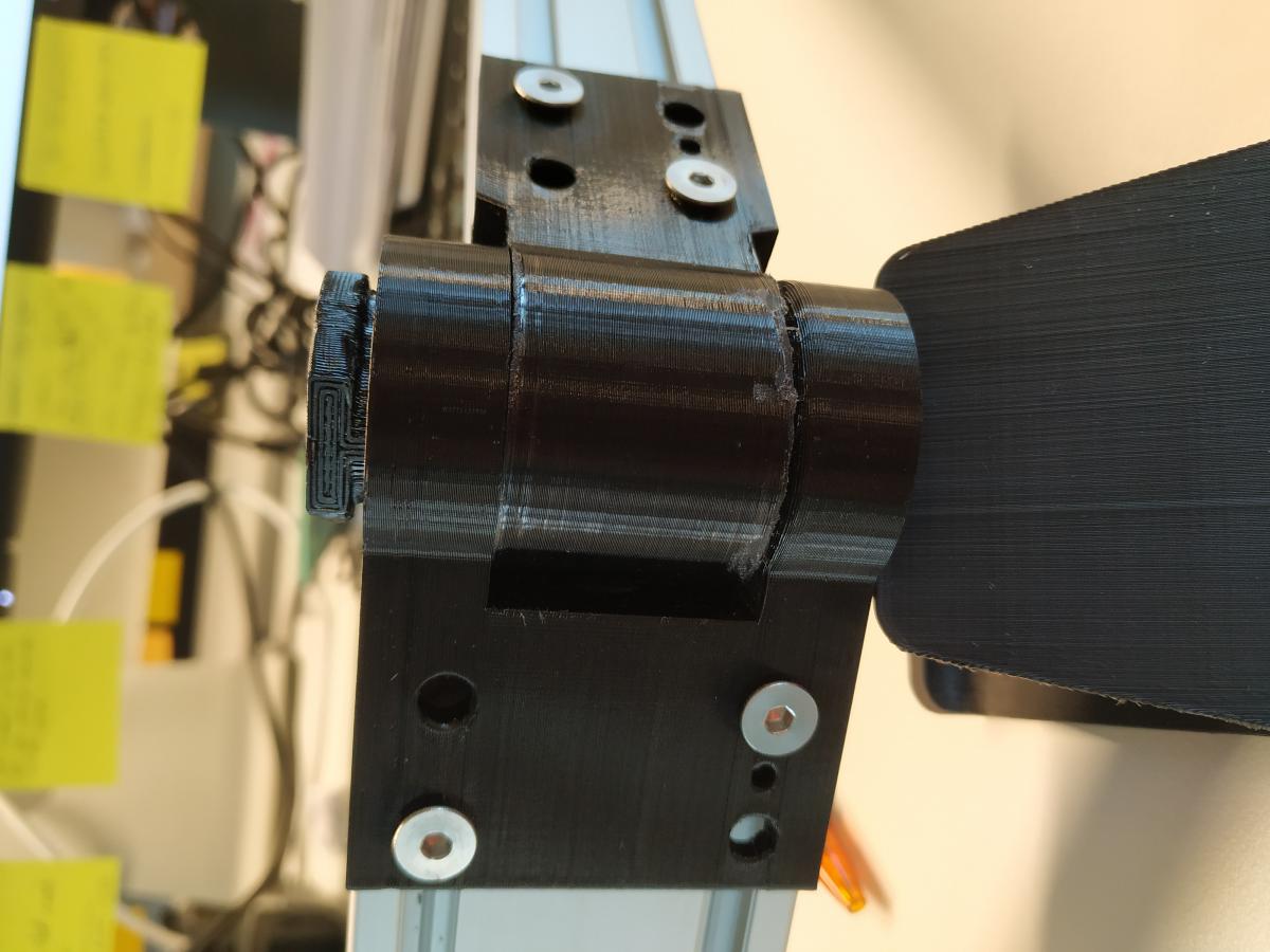

Pour le premier prototypage de notre patte nous avons fait le choix d'imprimer en 3D la majeure partie des éléments composant notre patte (hormis l'électronique et les profilés bien entendu). Voici quelques exemples d'impressions réalisées par nos soins :
- le pied (PLA bleu et flex pour améliorer l'accroche)
- les jonctions entre profilés et les axes en nylon

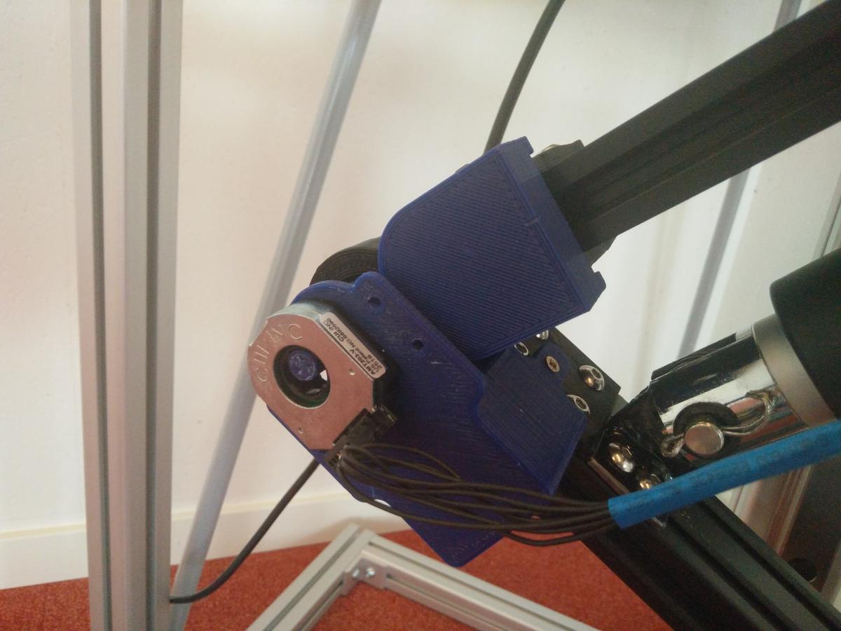

- des supports pour encodeur (je posterai un autre message présentant l'électronique de la patte dans un futur proche)
Voici un appercu de la composition d'une patte de robot
Il reste encore quelques détails à peaufiner mais le premier prototype de la patte est bien là :
.... et miracle elle bouge !!!
Fichier joint  File from iOS.MOV   6,89 Mo   310 téléchargement(s)
Nous revenons vers vous très bientôt, il y a encore pas mal d'informations qui vous attendent, et surtout n'hésiter pas à nous faire part de vos remarques !!
#9 Forthman
  • 1 493 messages
Posté 29 avril 2019 - 03:38
Niveau mécanique c'est un peu léger, mais votre approche très "pro" (banc d'essai + qualité de réalisation) devrait vous permettre de
vous améliorer rapidement.
C'est du très beau boulot bravo les gars :thank_you:
(oh! j'ai fait une critique positive sur un projet ! ça me fait tout bizarre :crazy: )

#11 Romaric
Romaric
  • 141 messages
Posté 30 avril 2019 - 08:56
Salut, merci pour vos remarques !  :thank_you:
Forthman si tu parles des jonctions entre profilés imprimées en nylon, rassure toi il est prévu de passer à des pièces en alu par la suite, les impressions sont là pour ne pas perdre trop de temps et aussi d'argent ^^
Budet avait émis des doutes sur la section des profilés je ne sais pas si tu les partages ?
#12 Forthman
  • 1 493 messages
Posté 30 avril 2019 - 09:50
Je parlais dans la globalité, les fixations des vérins, les sections des profils, le type même des profils...etc...
J'avais bien compris que les pièces imprimées étaient provisoires (et c'est une très bonne idée) ;)

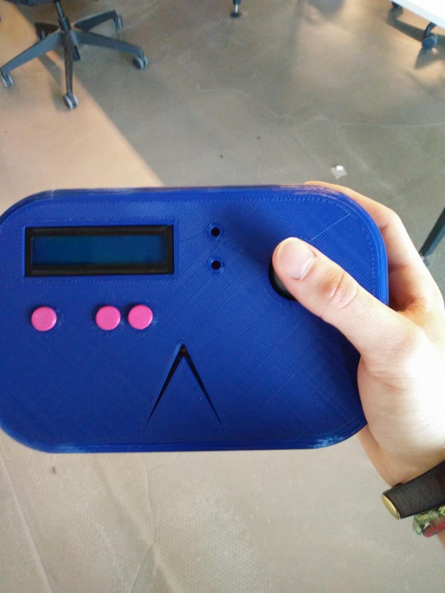

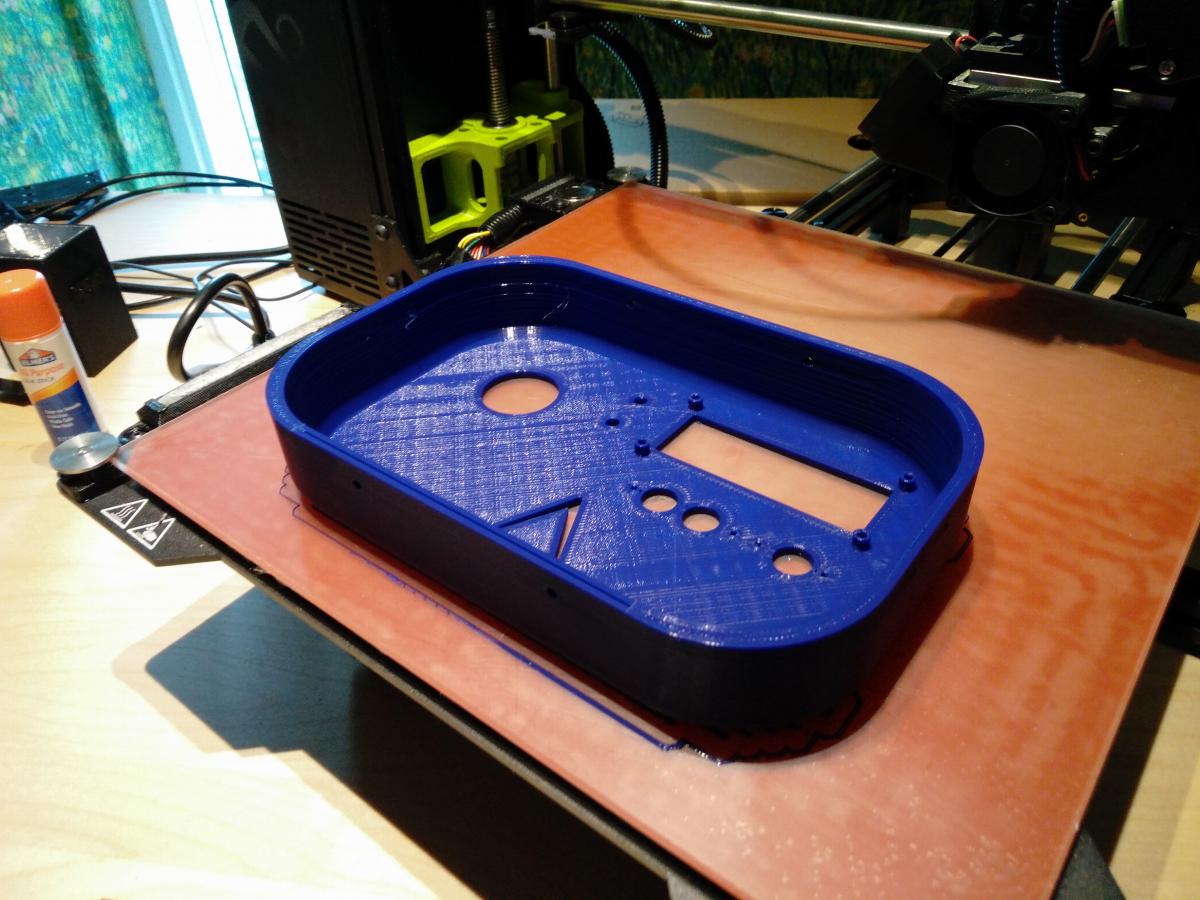

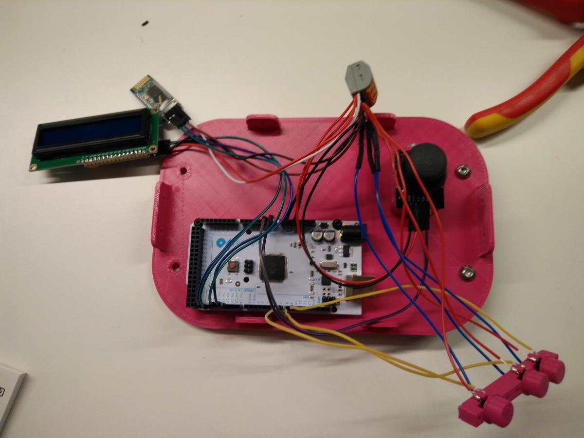

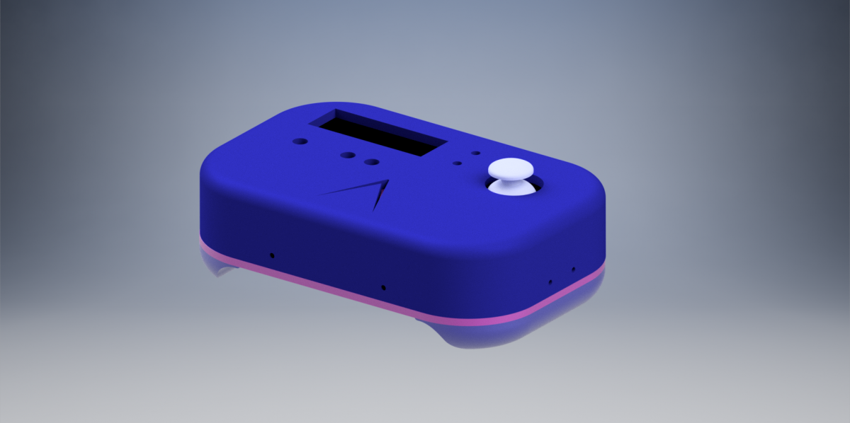

Pour vous remercier vous avez le droit d'avoir un apperçu de notre première manette de contrôle totalement imprimée par nos soins  :yahoo:

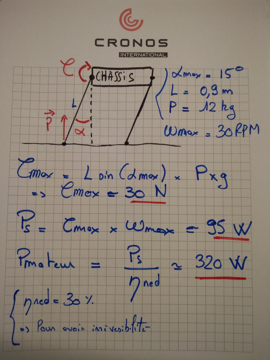

Posté 03 mai 2019 - 01:59
Voici les calculs approximatifs que nous avons réalisé pour l'étude du moteur brushless, corrigez nous si vous voyez des erreurs :
Même en ajoutant des pertes et une marge d'erreur encore plus importante on restera loin des plus de 2000W du moteur de James, des avis ?  :huh:

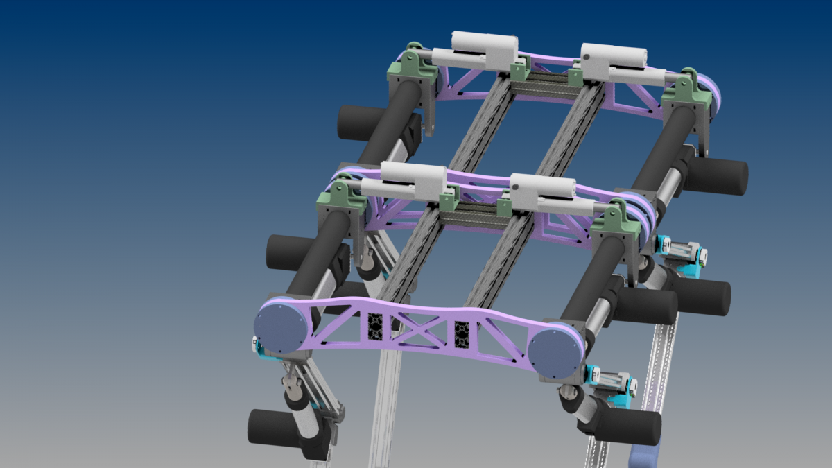

Nous avons abandonné l'idée du système roue et vis sans fin pour le troisième DDL, c'était un véritable casse tête à dimensionnner et à implanter proprement sur le prototype de châssis  :dash2: . De plus ce type de système est très lourd et notre robot aurait vite pris des kilos en trop.
Ok mais comment trouver une meilleure altenative ???

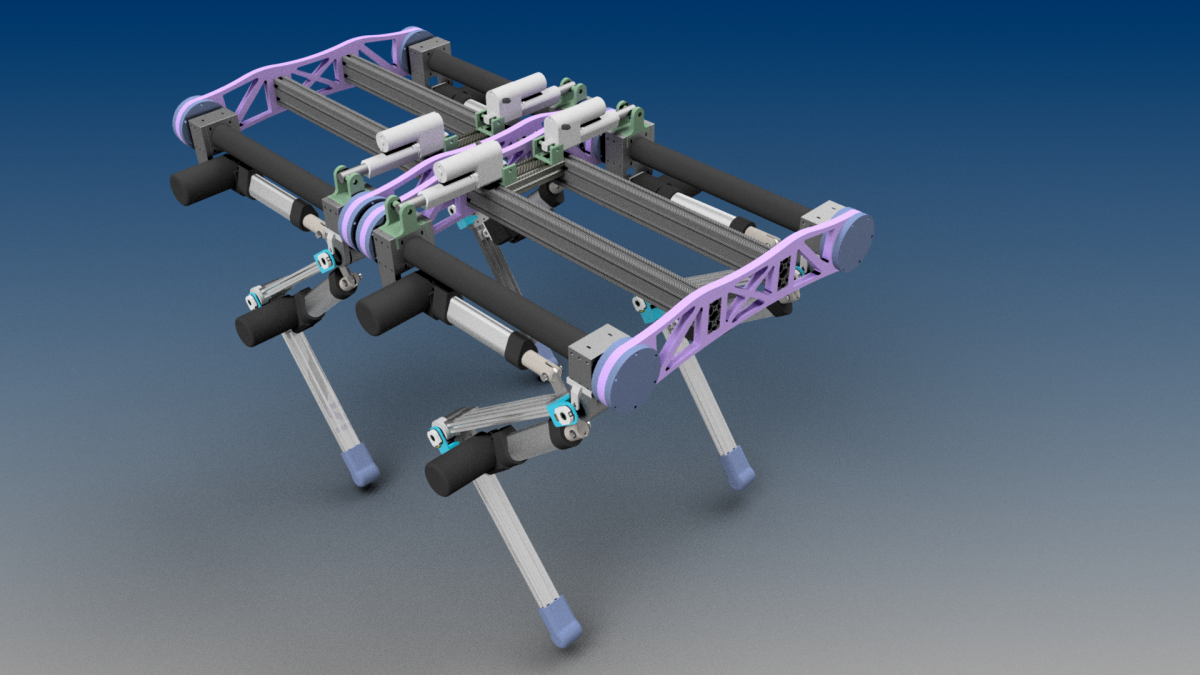

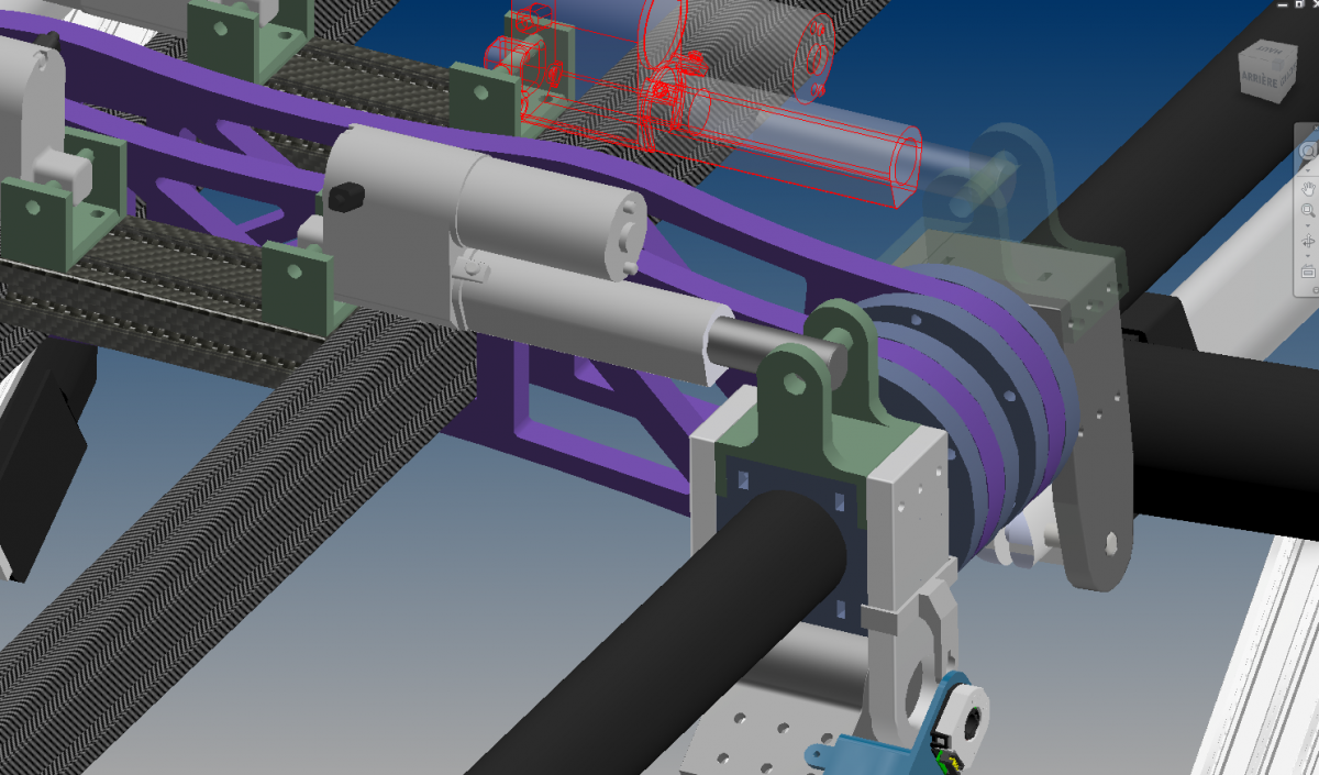

On est revenu sur la solution la plus simple : les vérins electriques ! Cela nous simplifie la vie d'un point de vue mécanique et comme on a pas besoin d'une longueur de course très importante le poids est très interressant.

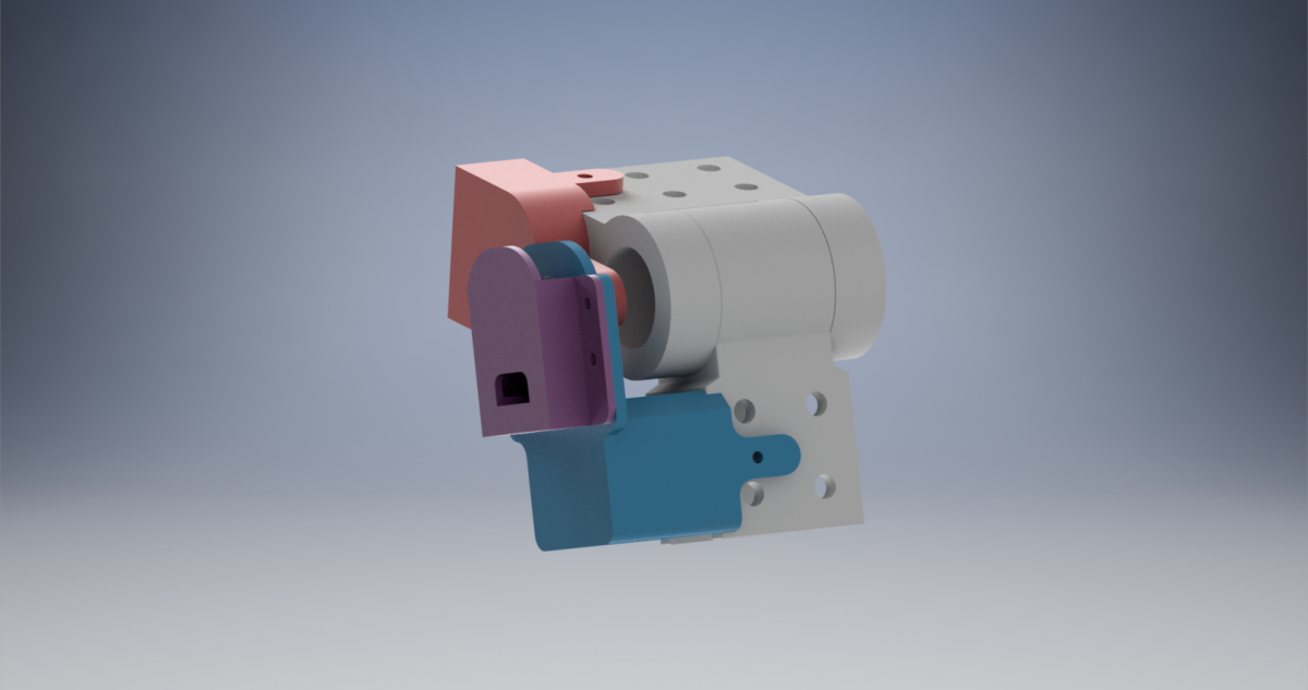

On a beaucoup travaillé sur l'optimisation du châssis dont voici un apperçu :

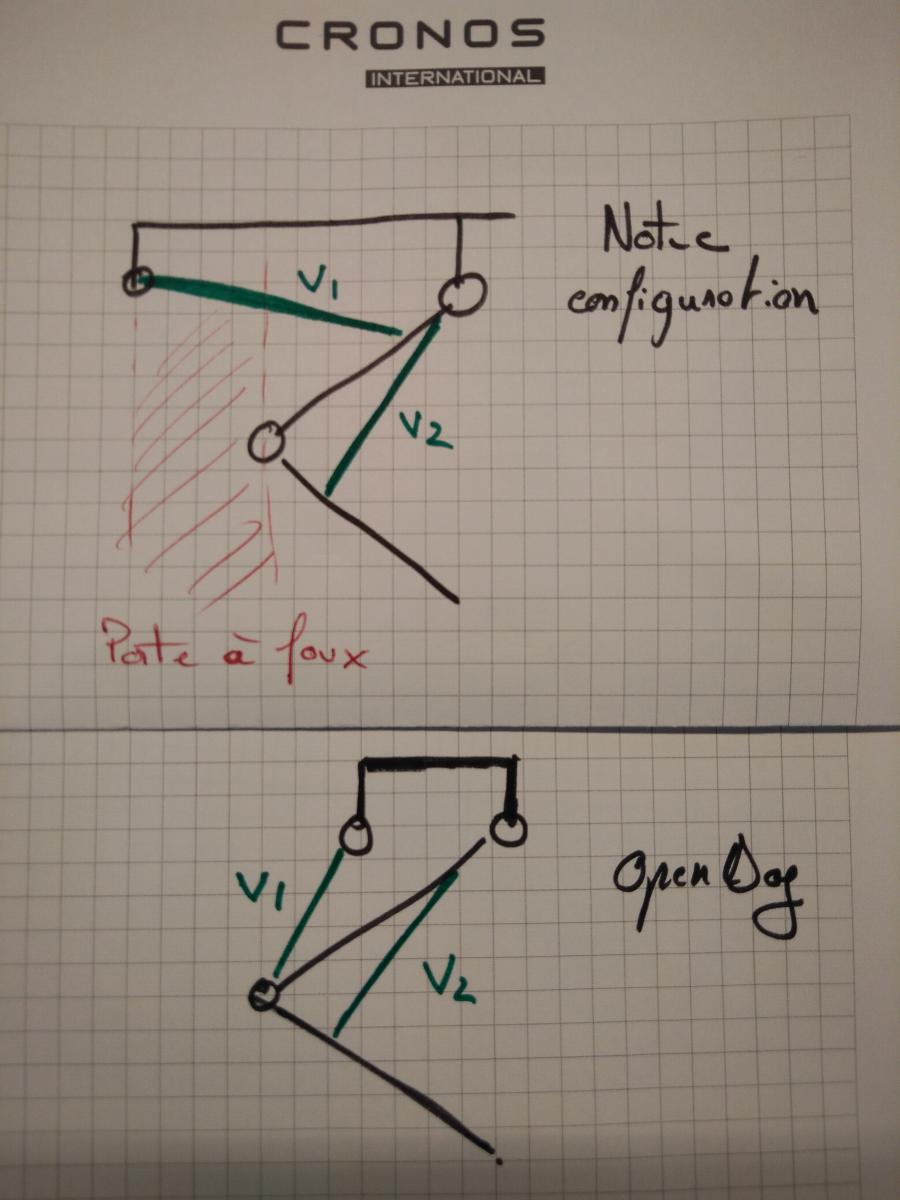

#16 Oracid
Posté 16 mai 2019 - 05:40
Pourquoi les pattes de derrière sont-elles fixées au centre du corps.
Le porte à faux en résultant me surprend beaucoup.
A mon avis, il suffirait d'inverser l'orientation des vérins.
C'est la première fois que je vois ce genre de structure.
As-tu un exemple en référence ?
#17 Romaric
Romaric
  • 141 messages
Posté 17 mai 2019 - 08:34

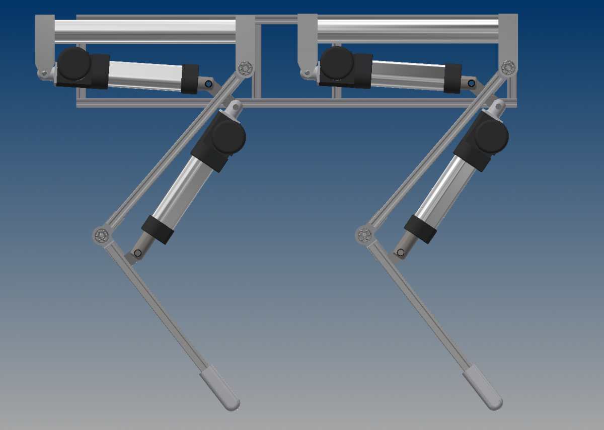

Bonjour Oracid, merci pour ta remarque perspicace  :thank_you: . On avait déjà remarqué que le porte à faux était très important mais théoriquement il nous est possible d'inverser le sens des pattes arrières afin d'avoir une structure en "X" qui serait beaucoup plus équilibrée (comme tu nous le suggères). L'équipe chargée du soft aura juste un peu plus de travail  :drag_07: .
#18 Oracid
Posté 17 mai 2019 - 02:48
Non, pas du tout ! Ce n'est pas ce que j'ai voulu dire.
J'imagine que si SpotMini ou OpenDog ont des pattes orientées dans le même sens, (en chevron >>), il doit y avoir une bonne raison.
Puisque OpenDog est votre inspiration, peut-être faudrait-il revoir la première vidéo.
Dans votre conception, le vérin du haut est fixe, alors que sur OpenDog, il est mobile. L'ensemble de la patte (vérins compris) tourne autour d'un axe, voir la vidéo à partir de 16'45".
En essayant de comprendre ce que dit James Bruton, j'ai l'intuition que ce point de "détail" est très important.
Néanmoins, la position en X n'est pas une hérésie, un grand nombre de réalisations en sont pourvues.

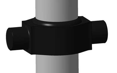

le problème de ces vérins électriques, c'est les axes de fixation qui sont éloignés (aux extrémités)
il faudrait voir si le tube de ces vérin accepterait une fixation tourillon (si le tube du vérin est assez épais, et si l’emmanchement avec la partie moteur est assez solide)
ça vous permettrait de rapprocher les axes de rotation et d'avoir plus de liberté dans la conception.
il est même possible que ce soit une option disponible chez le fabricant.
Pour ceux qui ne savent pas ce qu'est un tourillon :
On en trouve sur beaucoup de vérins pneumatiques et hydraulique

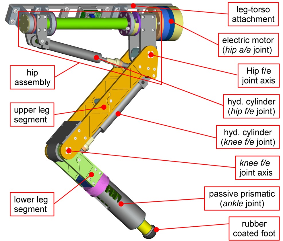

#20 Romaric
Romaric
  • 141 messages
Posté 17 mai 2019 - 04:38

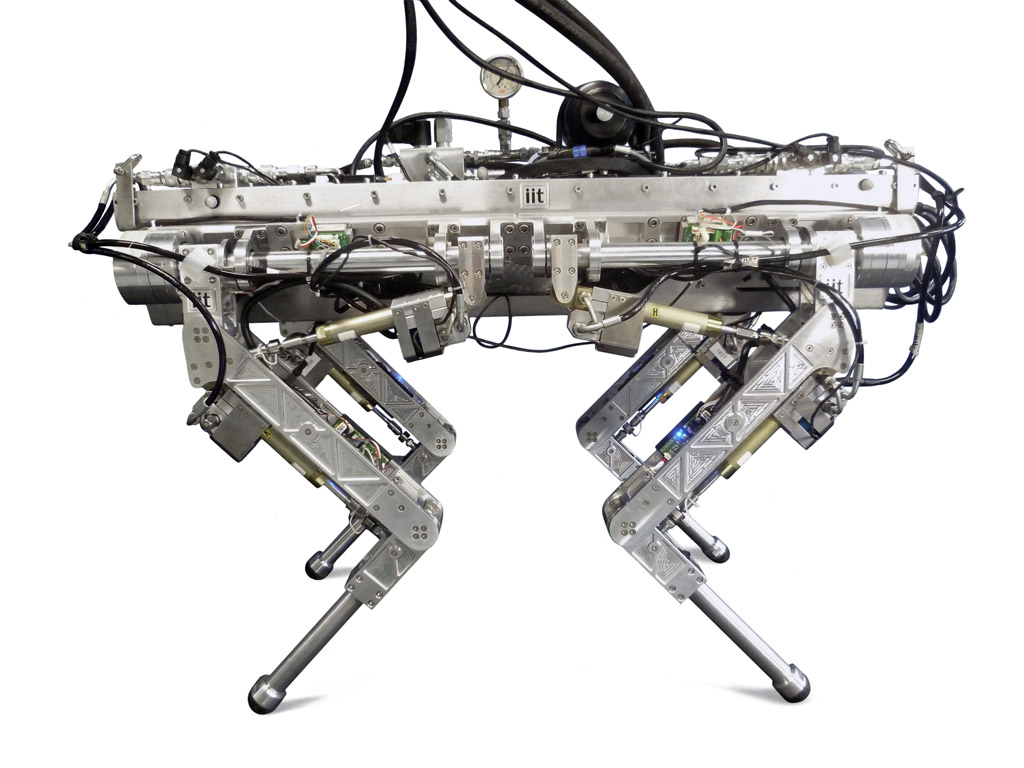

Je viens de comprendre de quoi tu parles Oracid, le vérin supérieur n'est pas orienté de la même façon et c'est ce qui crée le porte à faux :
Nous nous sommes plus inspirés du HYQ plutôt que de l'opendog pour le design des pattes, et avec une configuration en X notre problème de porte à faux ne devrait plus en être un.
@Forthman c'est vrai que la longueur de nos vérins nous contraint beaucoup mécaniquement  <_< Je vais étudier un peu cette configuation par curiosité.
