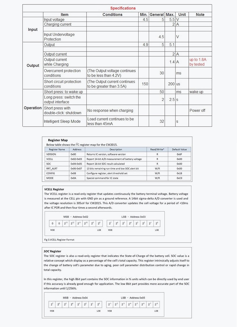

Alors en effet l'ups intègre bien un composant I2C capable de fournir des information intéressante et dont l'adresse est bien 0x62.
Du coup pour demander des info à l'UPS Il faut lui envoyer les bon registre à l'adresse 0x62.
Voilà les seules informations fournies de base avec le produit :
Je vais d'ailleurs de ce pas mettre à jour la fiche produit ...
Les info qui nous intéressent le plus sur ce document sont la dernière partie :
Qui précise les info disponible les registres de la carte et le format de stockage.
Oui l'UPS permet de lire la tension de la batterie.
Cette tension noté VCELL est donné en 14 bits sur les registre 0x02 et 0x03 de la carte.
L'ups donne aussi SOC " Le State Of Charge de la batterie, qui est censé indiquer un pourcentage de batterie restant.
Pour plus d'information sur le composant intégré dans l'ups : il s'agit d'un CW2015 dont voici la datasheet complète :

Super, merci pour le datasheet. Les images sont de mauvaise qualité, je ne peux pas les analyser.

Les images concernant les registres du CW2015 sont des extraits du datasheet donc toutes les informations qui s'y trouvent et qui t'intéressent sont dedans.

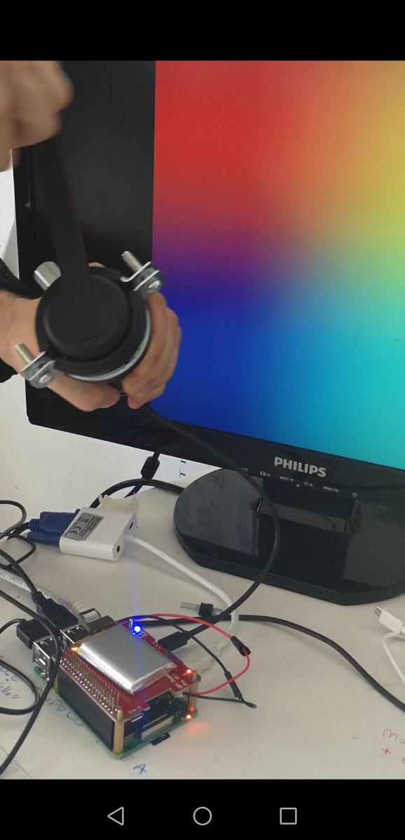

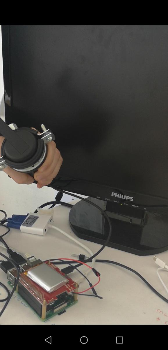

J'ai d'autres interrogations sur ce composant, notamment au niveau électrique, domaine que je ne maîtrise pas.
Voici mon installation :
J'ai une génératrice à manivelle qui délivre un courant de 5V 1A, branchée en micro usb sur IN. Le modèle est : https://www.texenerg...infinite-orbit/. J'aimerais utiliser cet outil pour recharger mon Raspberry pi.
J'ai lu sur le datasheet que lorsque la batterie se rechargeait, le courant de sortie pour alimenter le pi est de 1.4 A ce qui devrait être ok pour mon système.
La batterie que j'utilise est une batterie LiPo de 3.7V et 1500 mAh branchée sur le HAT.
Lorsque j'actionne la manivelle, tout le système s'arrête et le raspberry pi s'éteint. Qu'est ce qui l'éteint immédiatement ? Est ce le HAT qui envoie une alerte au pi ? Ou est ce le pi qui s'éteint suite à une variation de tension immédiate?
Lorsque j'utilise un câble micro usb connecté à mon ordinateur, il n'y a aucun problème pour recharger la batterie et utiliser le pi. C'est lorsque j'utilise la manivelle que tout devient problématique.
J'imagine que le courant de sortie de la manivelle est un courant continu car cet outil a été créé pour recharger des téléphones, tablettes et autres appareils.

Autre réflexion concernant le système électrique du HAT et potentiellement la faille de mon système.
Lorsque j'utilise la manivelle, tout s'éteint. Alors qu'avec le câble, la batterie se charge normalement. Pensez-vous que lorsque la batterie est en charge, le raspberry pi est alimenté directement par le micro usb également et non plus par la batterie ?
Est-ce que la batterie peut être en charge et également délivrer du courant au même moment ? Que se passe t'il lorsque le HAT a du courant qui arrive par l'embout IN ?
Merci d'avance

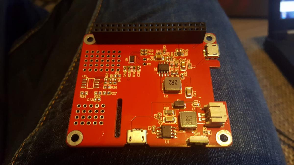

Si il y a moyen de hacker le bouton en jouant du fer à souder ...
Si tu modifie comme ci dessous :
Il faut retirer tous les composants U3 , R4, R5, R23, R24, R25, R26, R27 et C12 et faire un petit pont de soudure sur C14 et C11 du côté de l'inductance ( près de U2)
Comme sur la photo suivante :
Mais attention, bien qu'il n'y ait rien de très compliqué ou dangereux ( on ne fait que retirer les composants qui permettent de faire la fonctionnalité dont tu veux te passer )  c'est a tes risques et périls car après c'est plus sous garantis ...
Une fois cette manipulation correctement effectuée, l'UPS fonctionnera tout le temps ... Tu ne pourras plus éteindre ta pi avec le bouton.
Pour ce qui est de pourquoi ça ne marche pas avec ta manivelle ... je me dit que peut être que ça marchera mieux une fois la modification effectuée ...

J'ai détecté d'où provenait l'effet provoqué par l'utilisation directe sur le HAT. Premièrement la tension à la sortie de la manivelle est variable, elle varie entre 5.1V et 5.45V ce qui j'imagine peut poser problème pour le HAT qui ne dispose pas de régulateur de tension et donc pour le raspberry pi.
Utiliser le powerboost est donc une solution car elle régule la tension de sortie du module.
Par ailleurs, j'ai également découvert à quel point il était nécessaire de travailler avec une batterie pleine, chose que je n'avais pas fait dès le début. C'est débile mais important à rappeler pour les débutants comme moi. Charger à fond la batterie a permis d'avoir suffisamment d'ampères disponibles dans le circuit pour que tout fonctionne. Je travaillais avec une batterie très peu chargée et espérais la charger avec la manivelle. Mon système a donc fonctionné avec une batterie pleine.  J'ai par ailleurs augmenté la capacité de la batterie en utilisant une de 2500 mAh pour être sûre que tout fonctionne.
