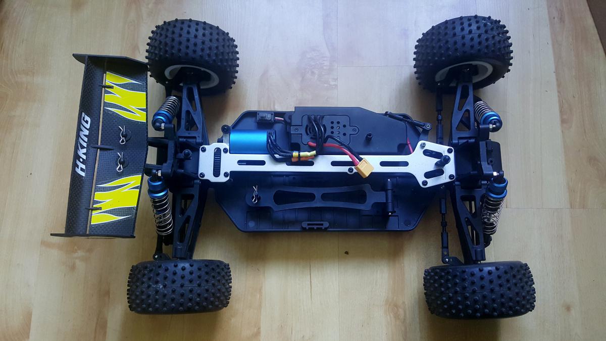

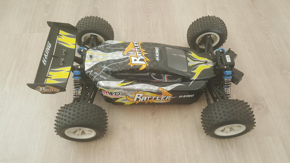

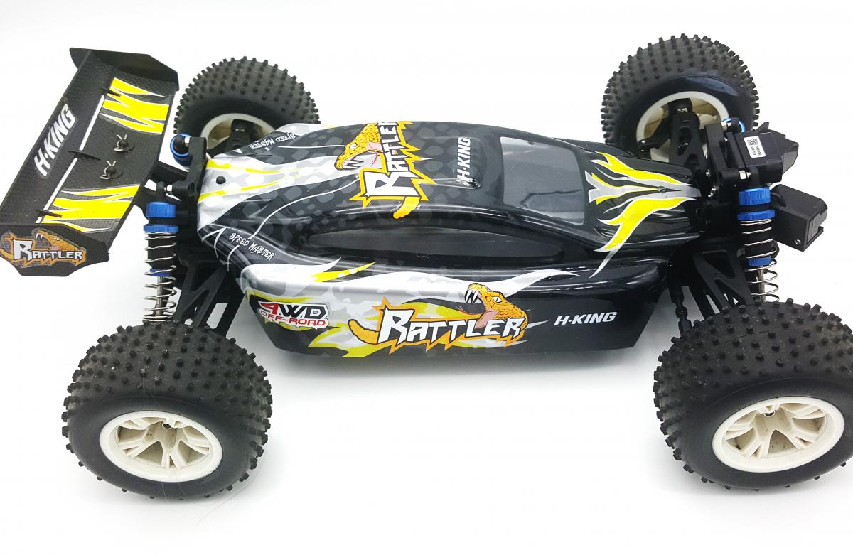

Voici les photo de la voiture que je compte modifier :
La voiture sans la carrosserie :
Des capteurs à l'avant, un convertisseur 5V, une arduino au milieu qui va s'interfacer entre le récepteur radio et le variateur et le servo, quelques impression 3D pour fixer le tout ..
Reste à voir comment gérer l'arrivée et faire les designs pour monter le tout et faire le code!

Bon la toulouse robot race se rapproche, va falloir que je m'active un peu si je veux participer ...
Vu que j'ai pas trop le temps de tester des capteurs je compte partir directement sur le fait d'utiliser des tf mini plus .  =)
=> Réalisation d'un support imprimé en 3D pour maintenir les capteurs,
Vu qu'il me faut pas mal de d'UART pour tous les capteurs, je vais partir sur une arduino mega.
Le tf mini plus sont en 3.3V et l'arduino est en 5V donc je vais utiliser un convertisseur de niveau logique
=> Réalisation d'une plaque qui va me permettre de fixer l'arduino et le convertisseur de niveau logique.
Ce week end j'espère mettre en place cette partie mécanique =)

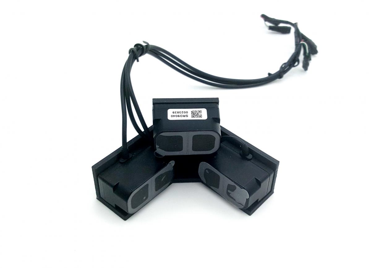

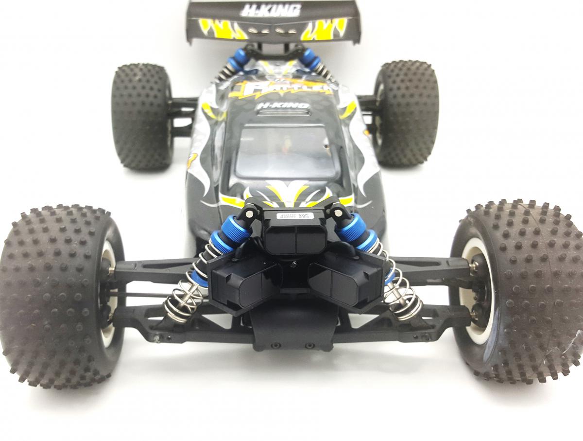

J'ai modélisé mon support de capteurs avant :
Que j'ai imprimé en 3D.
Petite photo avec les capteurs de montés .
On remarquera la position des capteurs un peu inspiré de la façon dont sont positionnés les capteurs sur spot mini =)

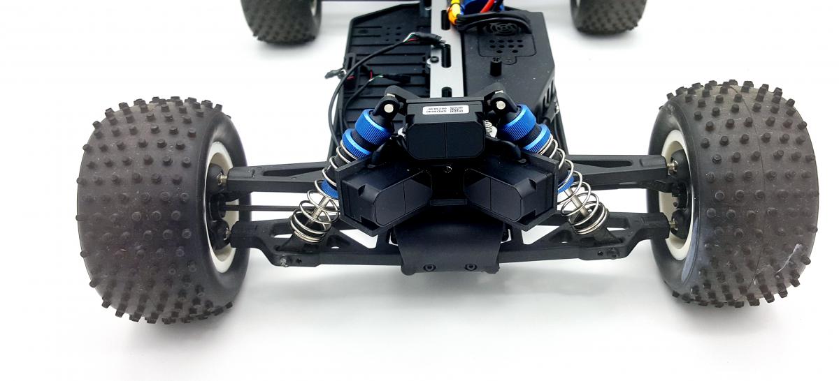

Photos assemblé sur la voiture :

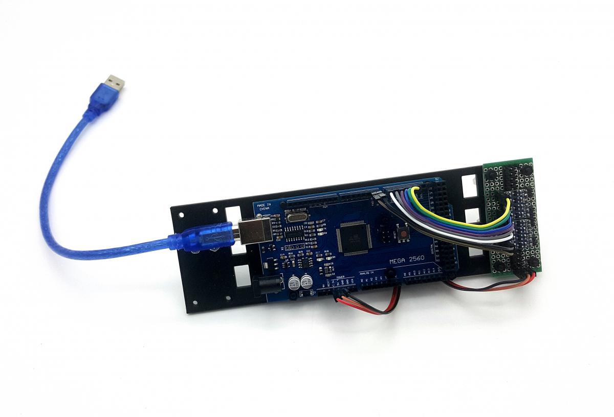

J'ai aussi modélisé mon support pour Arduino , qui sert aussi de support pour batterie et qui va remplacer le système de maintient de batterie présent d'origine et qui était " vissé sur le châssis ", en se plaçant sur ses trous de fixations:
(Vu que j'étais pas sur du sens dans lequel j'allais placer la batterie et l'arduino j'ai prévu de faire le trous de sorte à pouvoir faire les deux sens ...
J'ai commencé à monter l'électronique dessus ... Mais c'est pas fini loin de là...
Il n'y a que la partie acquisition des capteurs avec 2 convertisseurs de niveau logique ...
Photo :
l faut aussi câbler la partie motorisation ... Réfléchir à comment s'arrêter à la fin de la course ... J'ai  bien entendu pas encore touché le code ... Mais bon il reste un peu moins de deux semaine non ? On est large ? ^^

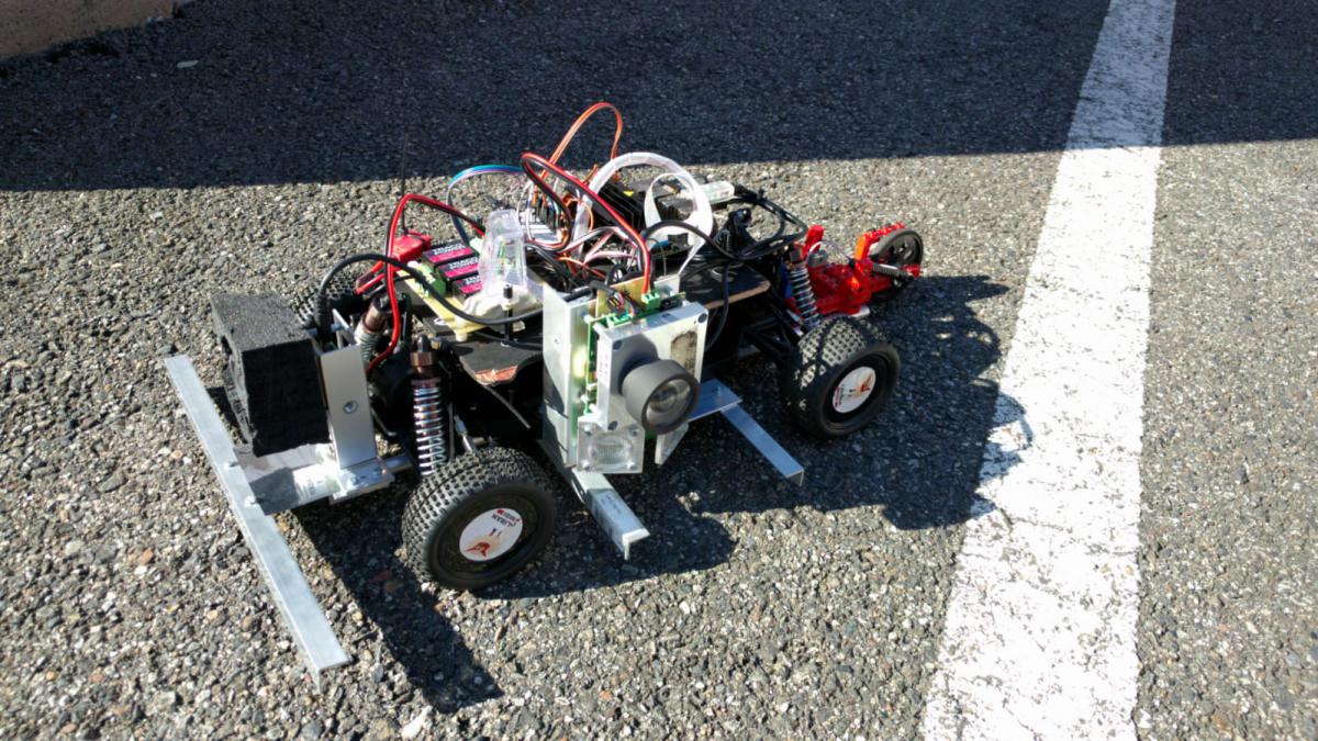

Voici notre e-mobile, je pense que le châssis est assez proche, on a du rigidifier la suspension à force...

#15 Mike118
Oui mais votre bébé il participe au mode dans la vrai vie ! :P
Si ma voiture participe elle ne fera que le truc basique x')
Mais oui tout sous la coque ^^ Sauf les capteurs ^^

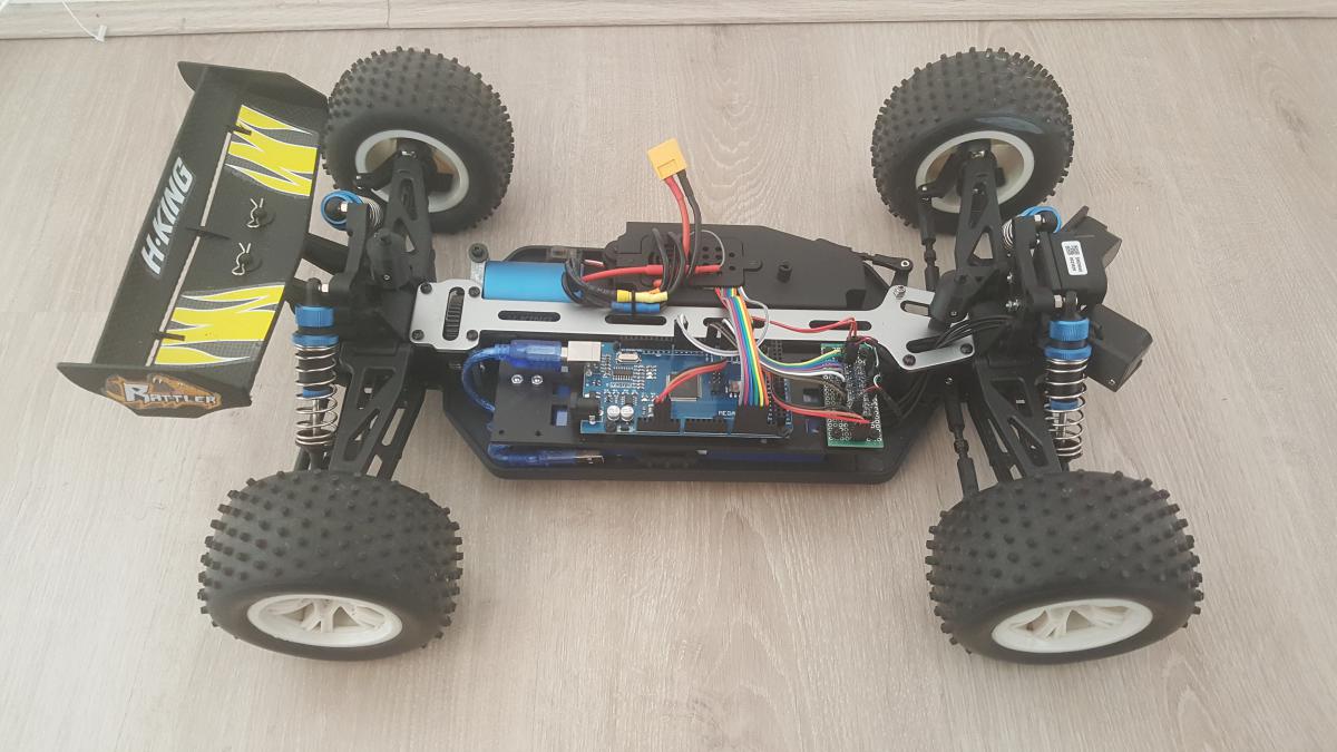

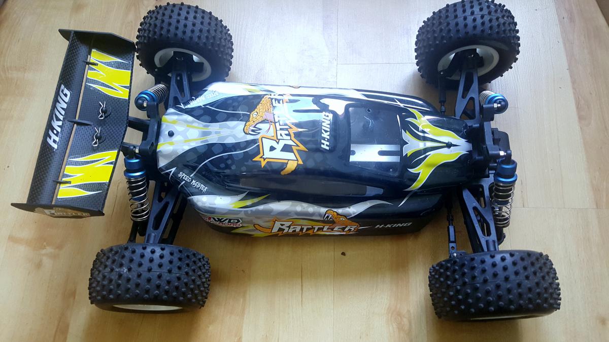

Bon ce week end j'ai eu un tout petit peu le temps d'avancer :
J'ai pu monter et câbler une bonne partie de l'électronique : La batterie tient parfaitement dans l'emplacement prévu sous le support de la carte arduino mega.
On ne le voit pas mais  le récepteur 6 vois de la radiocommande est à l'intérieur de la boîte noire d'où sortent dix fils dupont.
Six fils servent à relier les 6 voies  de la radiocommande aux pins de l'arduino mega allant de A8 à A13  ( choix de pins stratégique liée à PC Int et aux lectures de pin par registres )
Avec toutes ses voies la radio commande servira d'arrêt d'urgence, permettra de lancer le mode autonome, et me permettra sans doute de faciliter un peu les essais sur place =).
Il y a deux fils supplémentaire qui sortent de la boite noir et qui permettent de piloter le servomoteur de direction et le driver de moteur qui gère la vitesse de la voiture.
Enfin les deux fils  derniers fils sont des fils d'alimentation fournissant une sortie 5V générer par le driver de moteur se branchent sur la veroboard contenant les convertisseurs de niveau logique et les TF Mini, et l'arduino Mega est relié à cete véroboard.

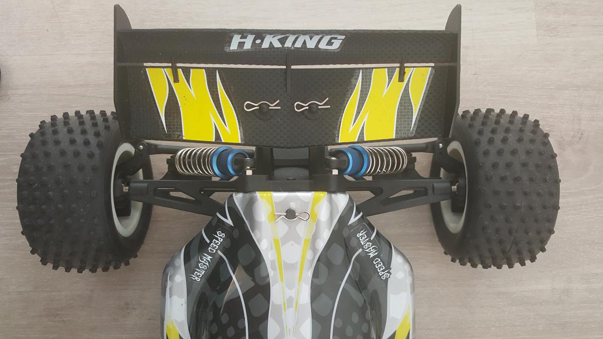

Comme vous pourrez le constater, j'ai aussi monté et modéliser une " ré-hausse " pour ré-hausser de 2cm  la coque de la voiture afin de laisser le câblage respirer un peu.
Fichier .stl de la ré-hausse :
Photo avec la coque montée avec la ré-hausse :

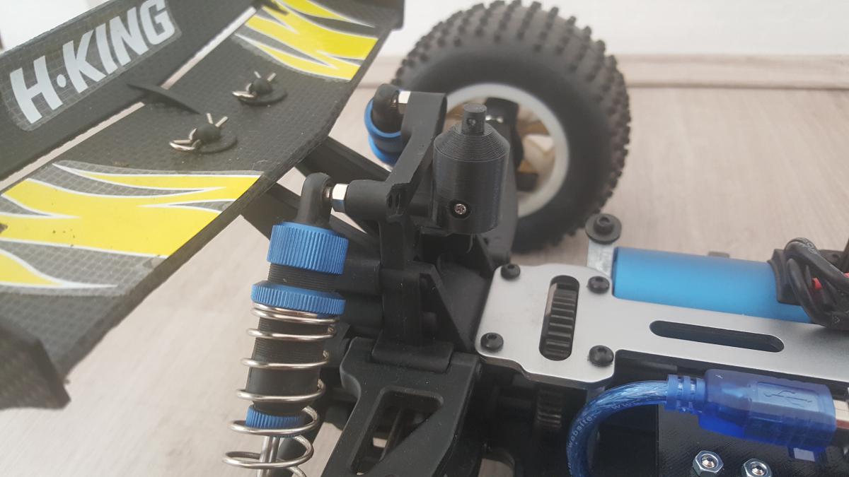

Je ne sais pas encore quoi / comment, mais je vais ajouter un truc dans la seule place qui rester : à l'arrière.
Je vais fixer un truc dans le trou qu'on voit là :
