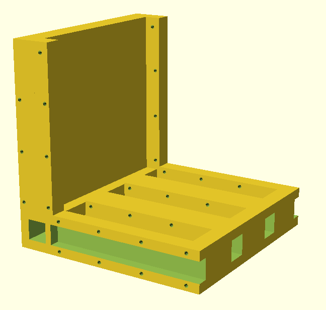

J'ai un autre projet présenté sur ce forum, le projet Magellan, il est déjà partagé en 6 parties pour la base du châssis et je vais avoir du mal à rigidier l'ensemble comme je le souhaiterais.

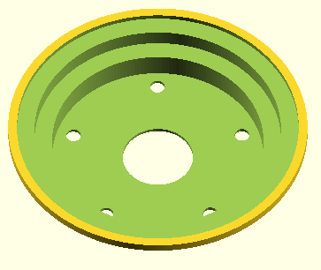

La Prusa i3 qui n'a qu'un volume de 20x20x18cm peux servir sur certains projets, j'ai des jantes de 16cm de diamètre à faire, j'ai aussi des boutons perso (genre de ce que l'on voit sur les table de mixage USB) pour mon projet perso sans rapport avec la robotique, j'ai d'autre petite pièces à réaliser mais pour la plupart de mes projet je fais des grosses pièces en réduisant la qualité de mon projet parce que je divise ces pièces pour qu'elles tiennent déjà dans de 30x30.
