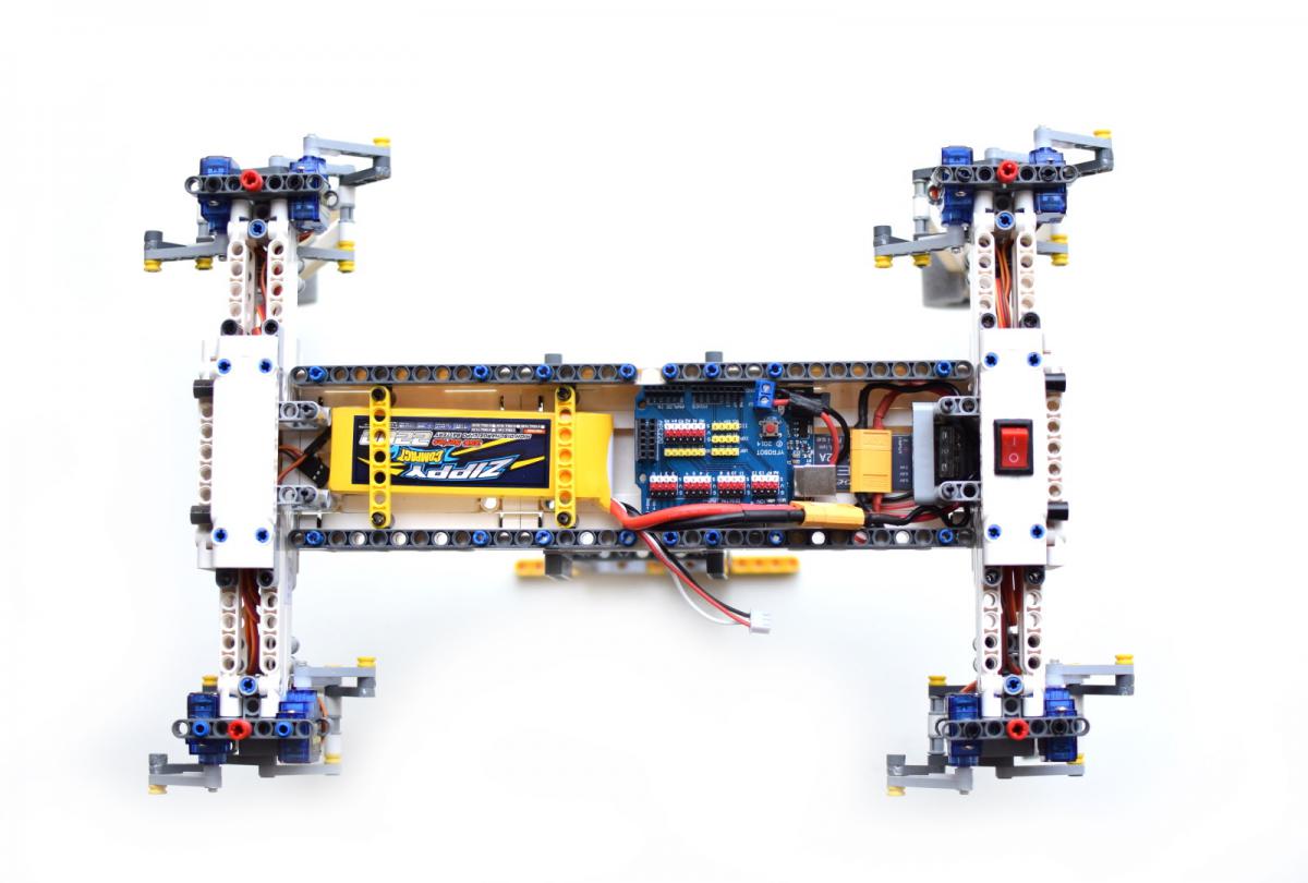

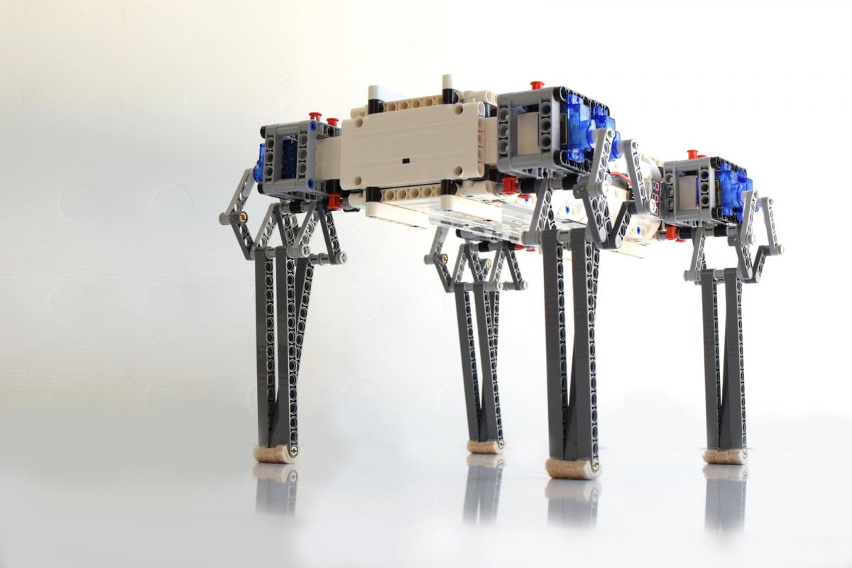

4BQ-1 est mon nouveau quadrupède pour ce début d'année 2020.
Il est basé sur mon mécanisme 4 barres actionnées par parallélépipèdes. https://www.robot-ma...-parralepipede/
Comme vous pouvez le constater, son allure n'a plus rien à voir avec mes précédents quadrupèdes.https://www.robot-ma...rquad/?p=105297
Pour 4BQ-1, j'ai utilisé des panels Lego. Dans le monde Lego, ces panels sont le plus souvent utilisés comme élément de carrosserie ou de parement, mais plus rarement comme élément de structure.
Mais c'est pourtant ce que j'ai fait. J'ai complétement repensé le chassis en intégrant toute l'électronique dans la colonne vertébrale.
Le résultat est très rigide avec un poids équivalent à mes précédents quadrupèdes et me permettra d'augmenter facilement la taille.
Malheureusement, je ne vais pas pouvoir tester à court terme. Bêtement, je suis un peu bloqué par les fils des servos qui sont trop courts. J'ai donc commandé des rallonges.
Je ne sais pas encore si je vais souder ces rallonges directement à l'électronique des servos ou si je vais les utiliser tel quel. A voir.
Caratéristiques :
- poids, 785g
- longueur, 33cm
- largeur, 26cm
- Arduino Uno
- Shield Uno R3 V5.0
- 8 servos SG90
- alim HENGE UBEC 5V - 6V - 7.4V - 12A
- batterie 2S
- boom stopper (fusible)

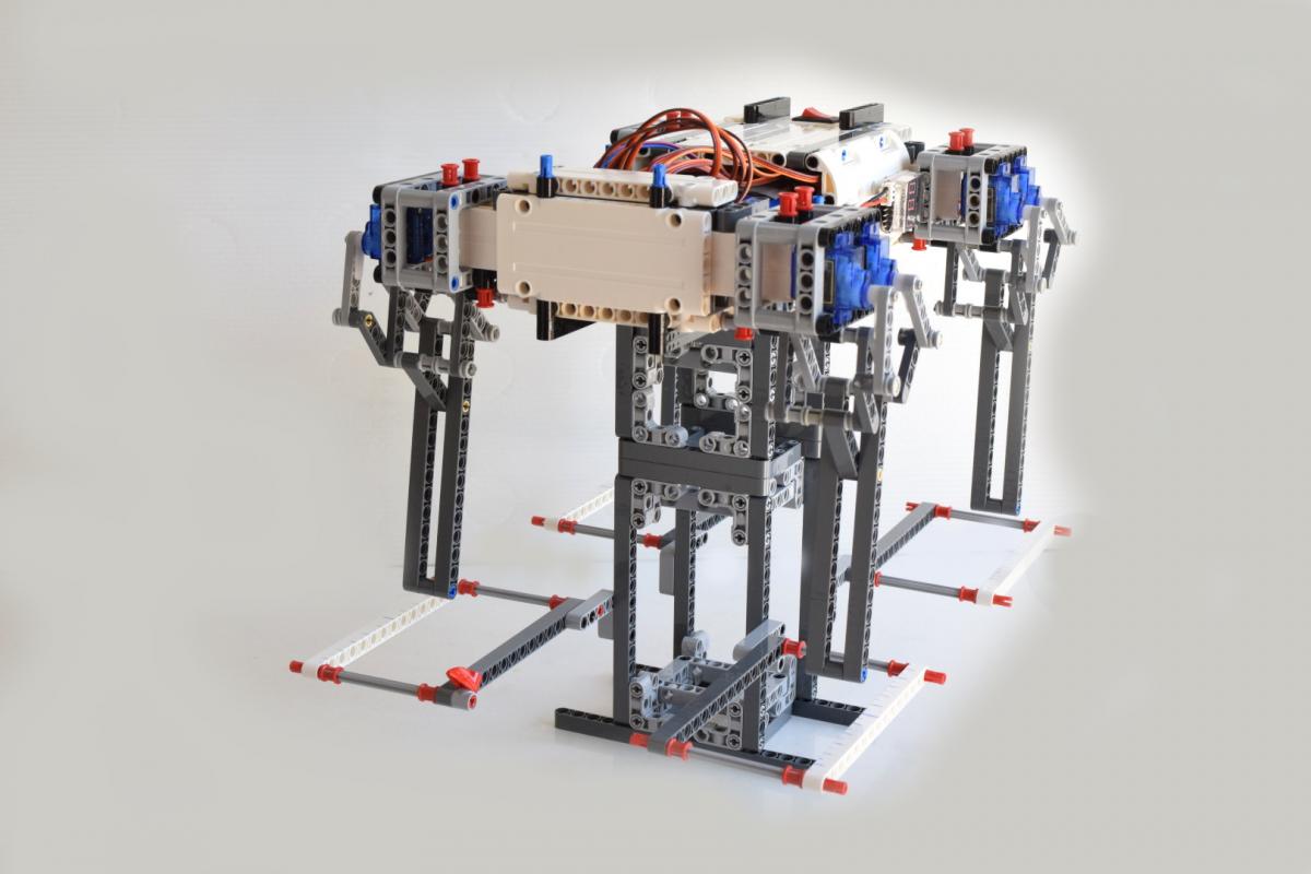

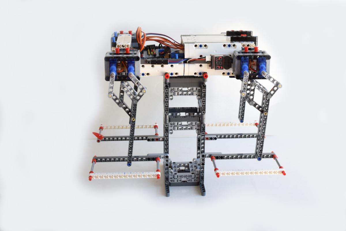

Voici une version sur laquelle je travaille depuis quelques temps, mais que je vais abandonner. Il s'agit d'un 4 barres avec extension.
Malheureusement, les servos ne sont pas assez puissants et mon objectif était de garder ces servos de faible puissance.
J'ai néanmoins appris quelque chose. Le 4 barres a un meilleur rendement, en terme de couple, que le 4 barres avec extension.
Dans cette version, j'ai modifié le montage des paires de servos qui sont ici collés dans un cadre. Le module servo a la forme d'un cube et est très facile à monter par rapport à la version précédente(voir plus haut).
Ici, 2 photos de 4BQ sur son piédestal. Notez les réglettes qui me permettent de bien vérifier la position des pattes. C'est simple et indispensable.

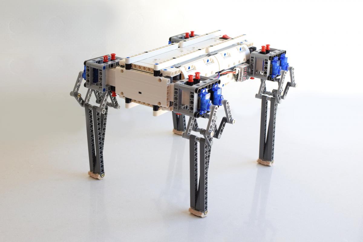

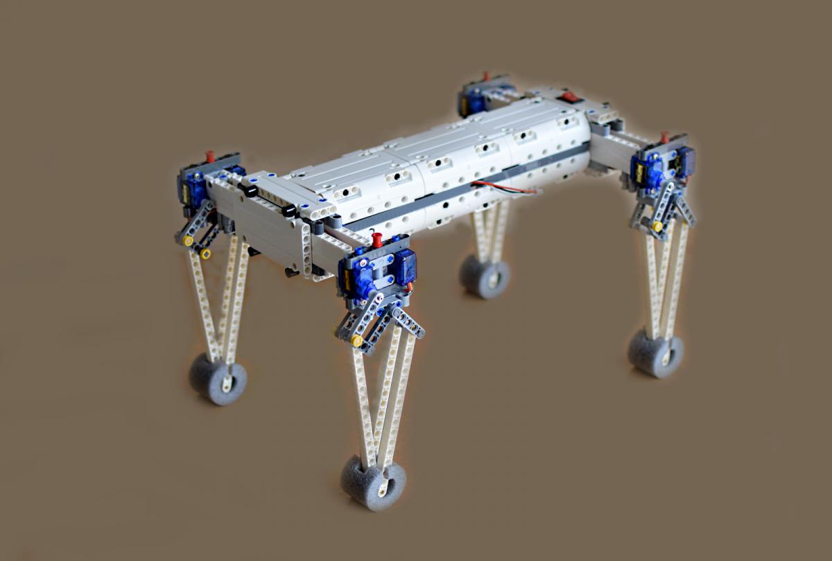

Voici enfin la version définitive de 4BQ (FourBarQuadruped). J'ai abandonné l'idée d'un 4 barres avec extension.(voir plus haut)
C'est mon premier 4 barres. Il fonctionne parfaitement bien.
J'ai repensé la cinématique. Le rectangle qui est décrit par l'extrémité de la patte, https://www.robot-ma...ramme/?p=107221est déporté vers l'avant pour les pattes avants, et à l'arrière pour les pattes arrières. Précédemment, sa position était centré sur l'axe principal du 4 barres.
J'ai complètement repensé le bloc servos. J'ai positionné les servos en façade et non plus tête bêche.
J'ai réglé des problèmes de symétrie avec lesquels je bataillais depuis le début.
J'ai remplacé le télémètre à ultra-sons par un télémètre Laser, le VL53L0X, https://www.robot-ma...l53l0x-161.html, c'est le tout petit rectangle noir sur le panneau de façade.
Dans mon programme, j'ai abandonné le mécanisme par tableaux pour un mécanisme par intervals. Plus pratique à modifier.
Le poids est de 860g, ce qui, à mon avis, est l'extrême limite que peuvent supporter les servos SG90.
Bientôt, la vidéo. En attendant, voici 2 photos.
