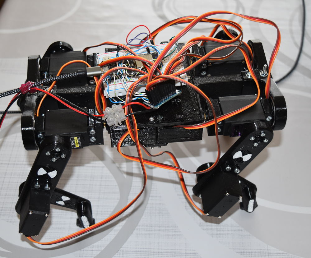

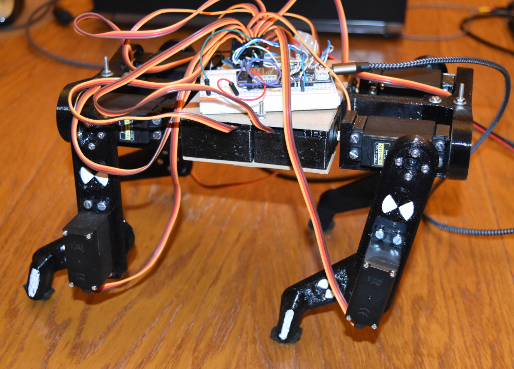

Bonjour
Rantanplan est le robotic dog proposé sur cults 3D, https://cults3d.com/fr/modèle-3d/gadget/robotic-dog
C'est plus une plateforme de développement qu'un robot fini.

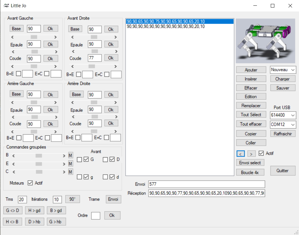

Je vous joins quelques photos du robot et du logiciel de commande des servos que j'ai écrit.
Il permet de coupler les servos et de regrouper plusieurs pattes dans une commande unique.
Une fenêtre mémorise les mouvements qui peuvent être enregistrés et envoyés au robot.
Et j'ai trouvé cette vidéo, j'aimerai y arriver un jour !
https://www.youtube....eature=emb_logo
D'autres précisions viendront bientôt,
Jean

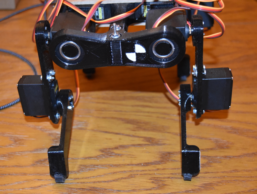

Voici quelques précisions sur ma réalisation.
Il est imprimé en petg avec une buse de 0.6 mm et des couches de 0.3 mm pour aller vite. Les pattes sont un petit peu souples ce qui m'embête un peu. J'ai coupé en deux le chassis qui ne rentrait pas sur le plateau de mon imprimante 3D.
Les moteurs sont des MG996R, la platine est une Weimos LOLIN 32 avec un  ESP32. L'alimentation est un alim de PC sous 5v pour les essais.
Comme je ne connais pas la cinématique j'ai imaginé une commande par trame.
On a les 12 servos suivi de la tempo entre chaque itérations et du nombre d'itérations pour chaque trame.
$90,90,90,90,90,90,90,90,90,90,90,90,20,10
Pour faire simple, l'esp32 divise l'écart entre la position précédente et la nouvelle position par le nombre d'itérations et met cette valeur dans un tableau de N itérations. Cette mise en tableau pour chaque servo se fait avant de lancer la boucle d'écriture de tous les servos, la tempo se trouvant au bout de la boucle.
De cette façon tous les mouvements sont synchronisés et la vitesse de chaque mouvement est contrôlé. Comme il est possible de découper un mouvement en plusieurs trames cela donne pas mal de possibilités.
Bien sûr cette façon de procéder limite l'utilisation à une suite de mouvements enregistrés qu'il faut raccorder selon les enchaînements souhaités.
Jean

J'ai fait quelques modifications, en particulier imprimé un dessous et dessus en petg. Voilà ce que cela donne.
Je voulais envoyer une petite vidéo mais apparemment ce n'est pas possible. J'ai ajouté un enregistrement des trames dans le robot, il peut donc les relire et être ainsi autonome.
Il a un problème d'équilibre, il est impossible de lever une patte arrière sans qu'il bascule. Vers l'avant cela va bien.
