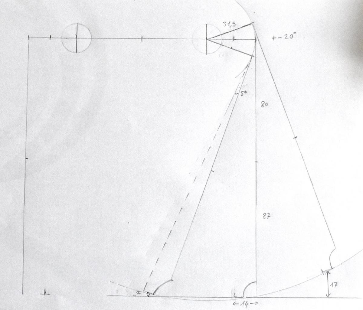

Pour les inclinaisons latérales, j'ai le problème des servos d'épaule qui ajoutent un bras de levier de 25 mm quand ils pivotent.
Du coup les angles d'inclinaison ne sont pas réglés avec la bonne longueur des pattes.
Je vais ajouter une correction mais la partie qui touche le sol n'est pas dans le même alignement que celle qui est attachée au servo d'épaule.
Logiquement cela doit changer à la correction à apporter sur la longueur totale du bras.
#123 Jean Brunet
Jean Brunet
  • 98 messages
Posté 07 juin 2020 - 05:30
Voici un schéma qui montre le problème du "bras de levier" du servo de rotation de la hanche et du décalage du pied vers l'intérieur.
Le centre du grand cercle qui passe sous les pattes est le centre de rotation du servo.
La différence de correction pour un même angle positif ou négatif du servo est importante.
Le décalage de la patte au sol est de 5°, il y a la aussi une petite correction à faire.
Pour éviter le bras de levier c'est moins évident, mais en prolongeant l'axe du pivot de la hanche il doit y avoir une possibilité.
Dans un futur quadripéde je mettrais des pieds ronds dans l'axe de la patte, ce sera plus simple.

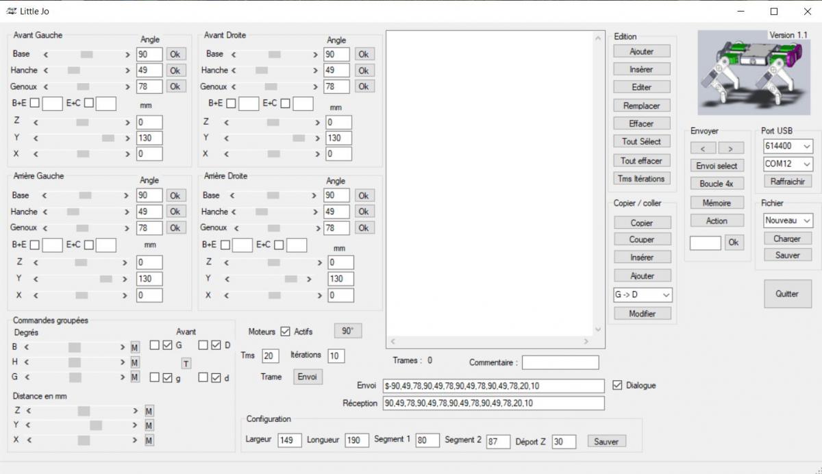

J'ai implanté de la cinématique X,Y,Z sur Little Jo.
Chaque patte peut être commandée séparément ou groupée.
Par exemple si le robot est dans une position penchée vers l'avant, je peux modifier sa hauteur sans changer son attitude.
Je vous mets une copie écran. J'ai encore quelques petites choses à ajouter, et ensuite si il vous intéresse je le mettrai en téléchargement.

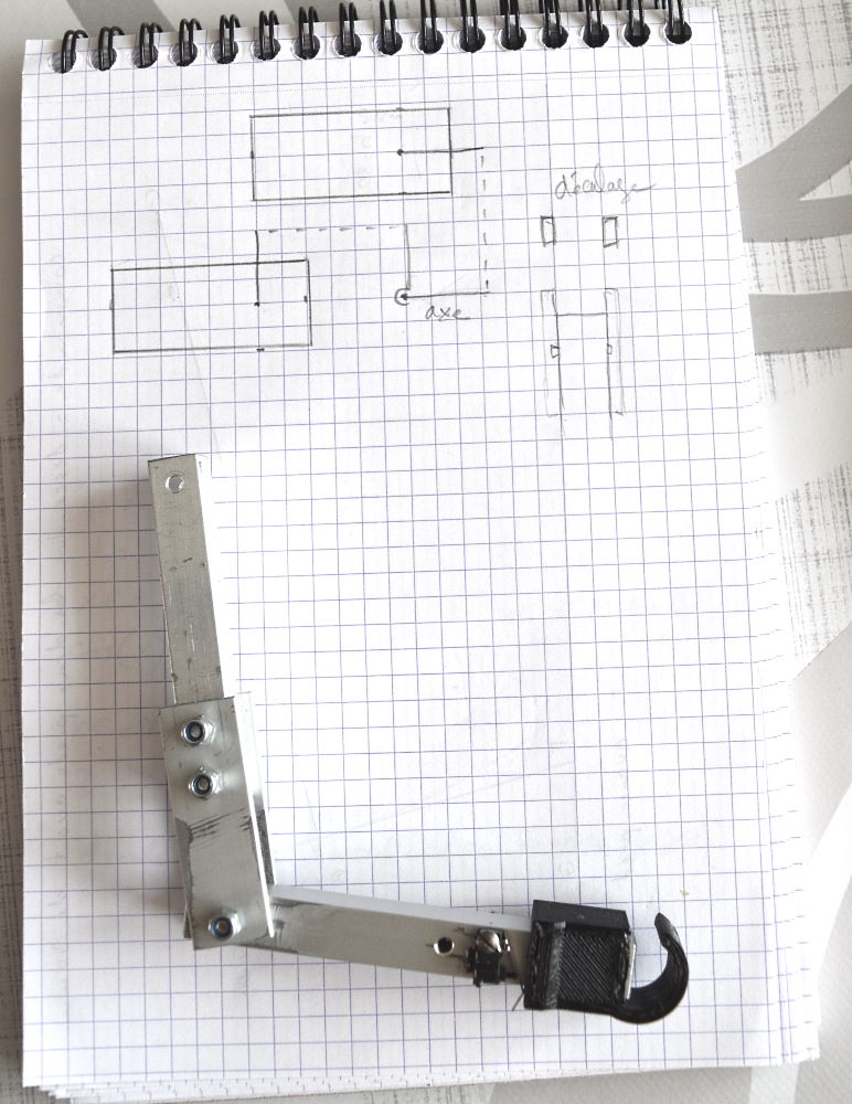

Il est mieux construit que le mien, d'ailleurs je commence les plans d'un autre avec des pattes en aluminium et un senseur en bout de patte.
La "chaussure" en bout de patte coulisse sur 1 mm et vient butter sur le switch.
