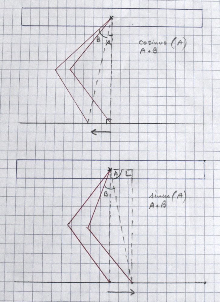

J'ai enfin réussi à calculer par le cosinus et le sinus les positions de Rantanplan.
J'avais assez facilement compris le déplacement dans un sens, mais dans l'autre il m'a fallu plus de temps.
Il suffit de changer de plan. Dans un sens projeter le triangle rectangle sur le sol, dans l'autre sur le robot.
Cela donne ceci. J'espère avoir bien compris.

#106 Oracid
Posté 30 mai 2020 - 08:15
C'est bien, tu avances.
Ici, tu calcules l'angle de l'épaule, mais tu dois également calculer l'angle du coude.
#107 Jean Brunet
Jean Brunet
  • 98 messages
Posté 30 mai 2020 - 08:51
Je ne l'ai pas mis, mais c'est la partie la plus facile. Il suffit de calculer l'angle C du triangle a, b, ch opposé à l'hypoténuse
 ch = math.sqrt((Y * Y) + (X * X))   # hypoténuse
C = math.acos((( a * a ) + ( b* b ) - (ch * ch )) / ( 2 * a * b )   # loi des cosinus
Coude = 90-math.degrees( C )  # en fonction du sens du servo du robot et de sa position au repos
Et encore merci pour la formule.

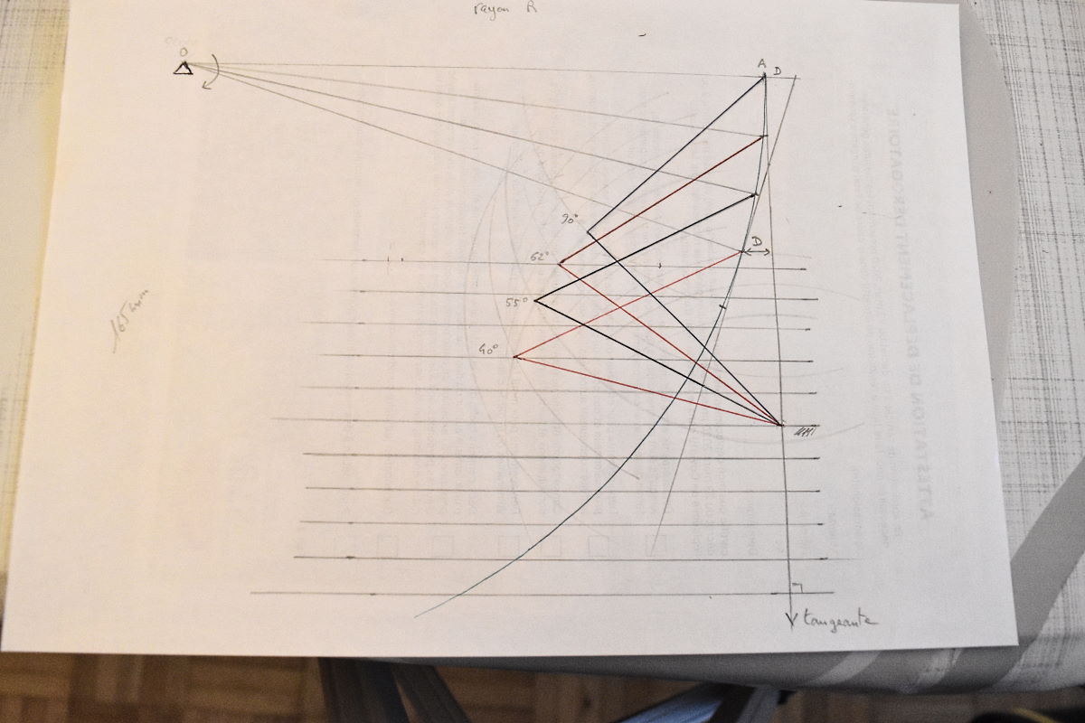

Je vous soumets un problème. J'étudie le mouvement suivant. Le robot a les pattes fixes au sol, et il bascule sur l'avant. L'arrière doit pivoter mais ne change pas de hauteur.
Pour déterminer l'angle de pivotement il suffit de considérer un triangle rectangle dont le petit côté est la distance vers le sol et le côté adjacent la longueur du robot. On a l'hypoténuse puis l'angle. Oui mais le robot pivote sur un cercle. Et les pattes sont fixes. (voir schéma). Tout se passe pour le robot comme s'il avançait les pattes vers l'avant et trouver cette distance me pose problème. On doit pouvoir en calculant l'angle d'intersections des deux tangeantes et le point d'intersection. Mais cela est hors de ma portée.
Y-a pas un truc plus simple ?
#116 Jean Brunet
Jean Brunet
  • 98 messages
Posté 02 juin 2020 - 09:43
Je pense à cette solution simple.
Considérons le petit triangle rectangle en haut à droite avec le côté adjacent D. L'angle aigu est égal à l'angle O sur le papier. Le grand côté qui va de l'angle droit à l'intersection des tangeantes est égal à la distance vers le sol / 2.
Donc si on veut faire piquer l'avant du robot de 6 cm ce qui donne 18° environ, on a pour calculer la distance d'avancement des pattes l'angle aigu 18°et le grand côté de l'angle droit = 3cm
Il faut ensuite trouver le petit côté.
#117 Thot
Thot
  • 327 messages
  • Location:Toulouse
    Bipédie et quadrupédie
Posté 02 juin 2020 - 10:36
Une astuce qui peut aider à faire des cinématiques comme tu fais, c'est de faire à l'envers. Imagines que tu fixes le corps du robot à l'horizontale tout le temps, par contre, tu fais tourner le sol en pente et tu calcules les bons angles pour les pieds touchent le sol. C'est équivalent en géométrie mais ça permet quelques fois de simplifier la trigonométrie.
#118 Jean Brunet
Jean Brunet
  • 98 messages
Posté 03 juin 2020 - 08:21
Merci Thot, et oui en remontant le sol, on retrouve le même angle et l'avance du pied = hypotenuse - grand côté.
Je n'y avais pas pensé.
