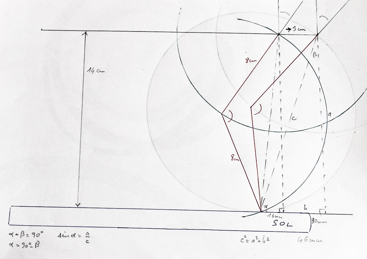

Bref pour revenir au quadripède, j'ai été voir les petits cours sur la trigo, et c'est très abordable comme approche.
J'ai fait un petit schéma et il apparaît qu'avec le théorème de pythagore on obtient les angles du triangle rectangle projeté sur le sol.
l'hypoténuse étant connue, les deux tronçons des bras sont égaux et forment un triangle isocèle.
Je cherche comment déterminer les angles du triangle isocèle.

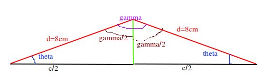

Je suis pas tout à fait sur d'avoir compris quelles dimensions tu connais.
Mais si tu connais (ou sais calculer) c, alors c'est assez facile : il suffit de découper le triangle isocèle en 2 triangles rectangles identiques :
Chaque triangle rectangle a un coté mesurant c/2, et l’hypoténuse mesurant d=8cm.
Les angles sont theta et gamma/2 (gamma étant l'angle entre les deux cotés identiques du triangle isocèle).
Du coup, maintenant, tu peux utiliser le cosinus :
cos(theta)=adjacent/hypoténuse = (c/2) / d
Donc theta = arccos( c/(2*d) )
Ensuite, 2 moyens d'arriver au résultat  :
- soit tu restes dans le triangle rectangle : gamma/2=pi/2 - theta       (donc gamma=pi-2*theta)
- soit tu reviens au triangle isocèle, dont la somme des angles, comme pour tout triangle, vaut pi : theta + theta + gamma = pi, donc gamma = pi - 2*theta
Est-ce que ça répond à ta question?

Merci Sandro, c'est exactement ce que je cherchais.
J'étais aussi arrivé après une bonne nuit à envisager de couper l'hypoténuse en deux pour découper le triangle isocèle en deux triangles rectangle. Un effet bénéfique des petites vidéos conseillées par Oracid.
Par contre l'ignorais comment extraire la valeur de l'angle theta depuis le cosinus.
Je pense avoir maintenant la possibilité de calculer les deux angles des servos pour un mouvement linéaire en X.

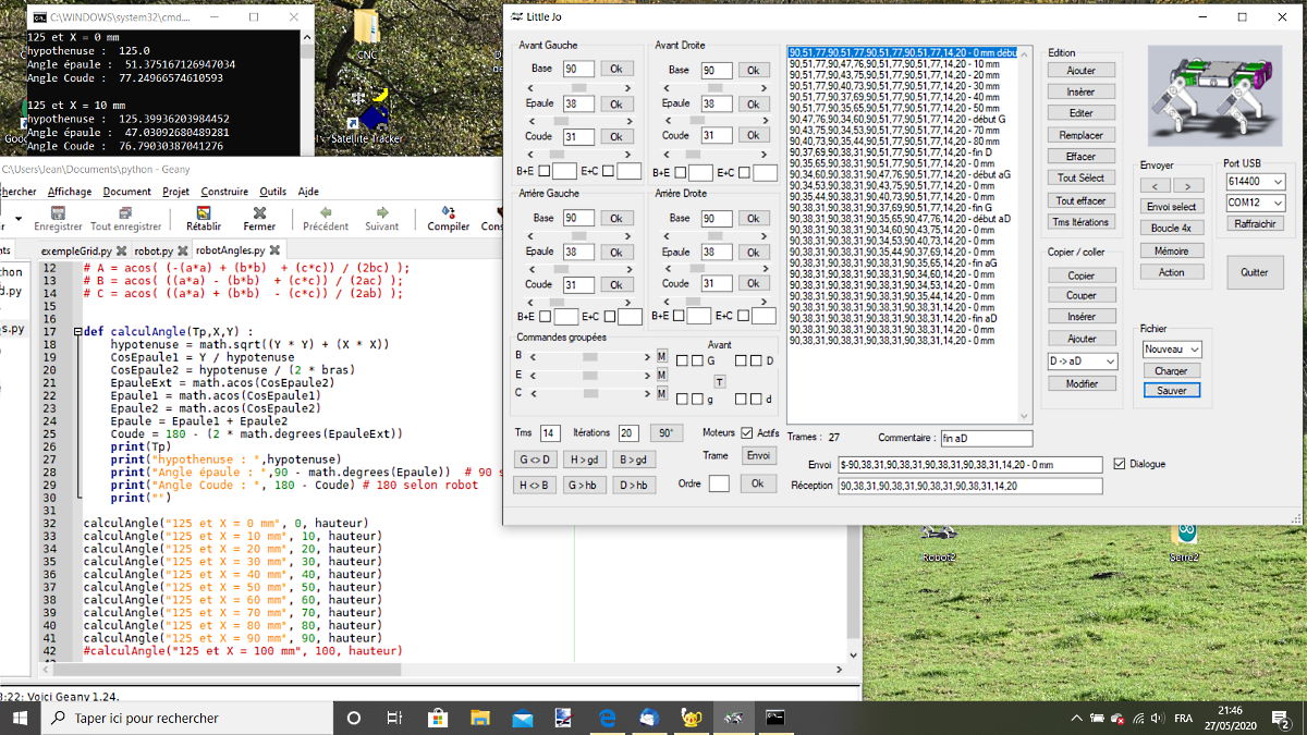

Je vous met une copie écran avec sur la gauche un programme en python qui me donne les coordonnées calculées que j'ai ensuite rentré à droite dans Little Jo.
Je peux mettre maintenant des commentaires et vous remarquerez le bouton Modifier dans les copier / coller.
Au dessus un combo box me donne la possibilité de reproduire le mouvement d'une patte (en le sélectionnant puis le copiant) à l'emplacement voulu.
D - aD = modifier Droit dans arrière Droit
J'ai un petit bug à corriger mais cela fonctionne bien.
Par contre les coordonnées calculée remontent la patte en fin de course, vont trop loin en X. (9 cm au lieu de 8 cm ) et remonte en Y de 1 cm

Je voulais dire que les données calculées doivent faire reculer la patte de 1 à 8 cm (X). La hauteur du robot doit rester à 14 cm. (Y)
Mais je constate que plus la patte s'éloigne et plus elle remonte, en gros d'1 cm.
La première partie de la patte fait 80 mm, la seconde 80 mm + 5 mm de caoutchouc.
Le problème semble venir de la hauteur du robot (Y)  puisque je dois mettre une valeur plus petite pour avoir 14 cm. Il faut que je mette 125 mm.
Je me demande si je dois revoir le sens de mes servos ou l'emplacement de mon 90°.

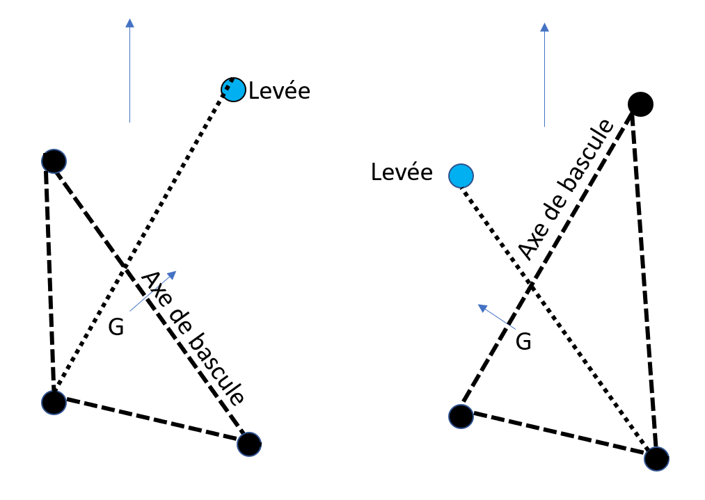

Je partage une réflexion que nous avions fait sur la marche quadrupède avec des danseurs (quand on marche à quatre pattes, on voit différemment les choses, on ressent les appuis)
Quand on est sur quatre pattes, il est intéressant de pouvoir lever les pattes avant sans tomber en avant. Pour ça, on cale le centre de gravité un peu en arrière, on lève la patte, on la positionne un peu plus en avant puis on avance tout le corps pour basculer le poids vers l'avant, la patte avant tape le sol (pour lever les pattes arrières) et ainsi de suite.
Cela demande de toute façon programmer les cycles de mouvement et on peut utiliser les cinématiques, ça permet d'intégrer une vision un peu dynamique et "basculante" de la marche quadrupède (équivalente à la marche bipède passive) qui n'impose pas forcément d'avoir le corps principal horizontal.
Un petit schéma du robot vu de dessus.

Merci Thot, ce que tu m'apportes est très intéressant.
Il faut voir la marche comme un centre de gravité toujours en déplacement.
Et à partir de là bouger les pattes en conséquence.
