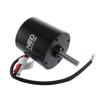

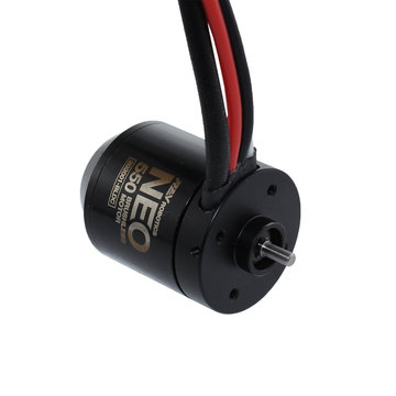

Dans la newsletter d'Andymark que j'ai reçu dans la semaine il y avait deux moteurs brushless qui m'ont atiré :
Je me demandais si ce type de moteur pourrait convenir pour un "petit" robot 4 roues motrices d'un poids maxi de 6kg (ça fait beaucoup mais je n'ai rien mesurer pour vérifier).
Je trouve qu'ils tourne trop vite puisque les roues seraient directement dessus l'axe, à votre avis ?
Il n'y aura pas de réducteur parce que ce qui me fait apprécier ces moteur c'est leur teille réduite qui correspond à ce que je cherchais.
Sont-ils assez costaud ?

Sans réducteur ça tourne beaucoup trop vite ... Le 5000 faudrait lui mettre un réducteur de 10 ...  tu peux le faire avec un système poulie courroie ...
En plus je pense pas que le moteur supporte bien les efforts liés au poids du robot en mettant en direct la roue dessus ...
Alors qu'en mettant juste un étage de réduction avec poulie ça te permettrait d' de ne pas exercer avoir le bon rapport de réduction et de ne pas exercer les efforts sur le moteur ...

Pour le NEO,
En gardant 1cm de garde (le moteur fait 60mm de diamètre) on aurait  donc une roue de ø80mm
à 5000trs/min ça ferait un "petit" 75km/h :Koshechka_08:
sans parler du couple de blocage de 2.6Nm rapporté au rayon de 40mm ça fait du 65kg :Koshechka_08: :Koshechka_08: (par moteur hein, sinon c'est pas amusant)
ça pourrait faire un sacré dragster :yahoo:
Par contre avec ses 4x400Wmax  ça risque chauffer un peu... comme un dragster  :crazy:

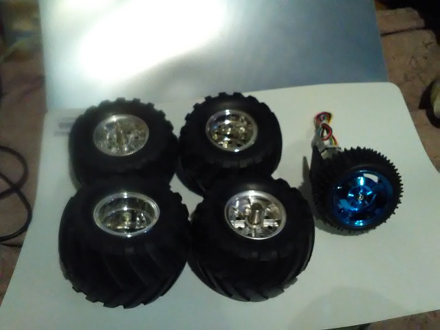

Je te laisse calculer avec des roues de 120mm :D .
