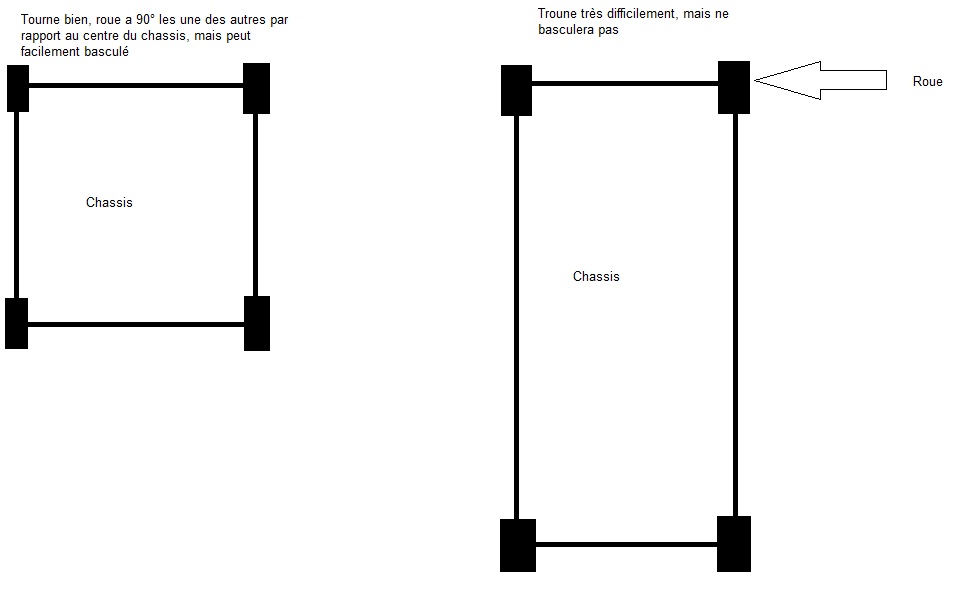

Je pense qu'il faut imaginer un axe à l'intersection des diagonales. J'ai l'intuition que plus le robot sera long et plus ce sera difficile de tourner, plus il sera large et plus ce sera facile.
Pour les roues, comme on peut le voir sur ce fil qui contient plusieurs exemples, ce ne semble pas être vraiment le problème, même si effectivement, des roues larges vont aggraver la situation.
Ici, comme on peut le constater, il s'agit bien de roues tout-terrain.
Je pense qu'une bonne base, serait de partir sur un robot carré, comme la plupart de ce type de robot.
