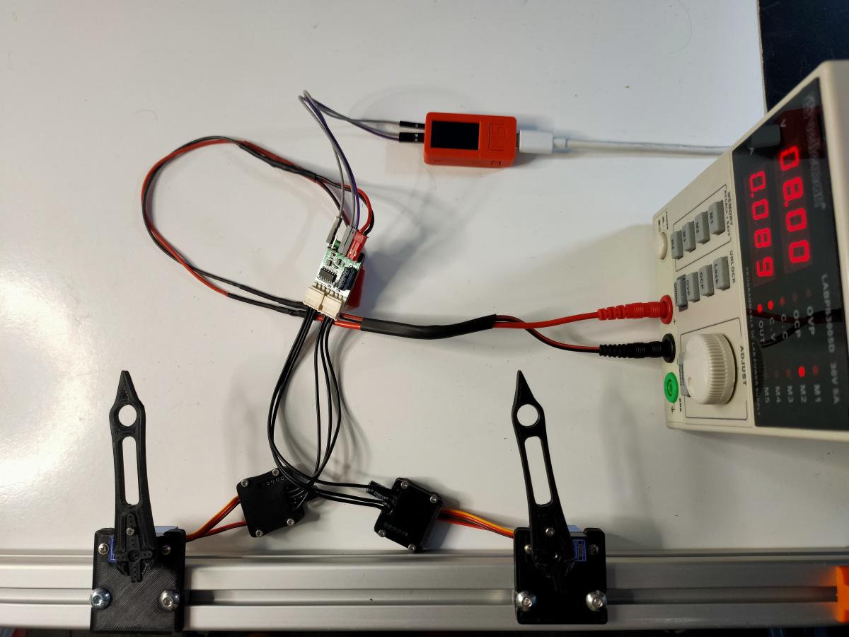

Bon voila, j'ai tenté de faire la petite démo "Haptic". Je n'ai pas réussi à gérer l'afficheur du M5StickC Plus, avec le code Ardion du M5Stack Fire. Je regarderai plus tard car c'est bien le stick que je souhaite mettre dans le quadrupède final.
C'est une démo extrême ! On sent bien que les servos, avec leur forte démultiplication, ne sont pas fait pour ca, mais alors pas du tout ! L'espace d'une minute, on pourrait y croire tellement ca fait illusion ! Techniquement, j'ai juste abaissé le Kp de l'asservissement en position géré par la petite carte, et de son coté, l'Arduino M5 renvoie toutes les 2ms, aux deux servos, une même consigne de position égale à la moyenne de la position (feeback) deux deux servo en temps réel.
Je n'ai pas utilisé la vitesse de rotation, car je ne peux pas asservir à la fois en position et en vitesse. C'est juste une limite de conception : actuellement soit j'asservis en position en donnant une limite de vitesse et de couple, soit en vitesse avec une limite de couple, soit enfin en couple seulement. Je ne voulais pas changer le code de la petite carte, juste pour une démo qui n'a pas vraiment d'intérêt pratique à ma connaissance (le principe haptique -- edit : avec des servos R/C du commerce).
Patrick.

Vraiment bien !
Je ne comprends pas pourquoi tu parles d'Arduino alors que le MStickC est un ESP32.
A mon avis, tu devrais utiliser le terme "servo" dans le titre de ta vidéo.

l'intérêt d'un retour haptique c'est pour des interface homme machine ça te donne un retour d'information pour savoir si ça " force " .
Exemple les robots utilisés en chirurgie et même les exosquelettes ...

Oui, je comprends le principe. Je voulais dire que choisir un servo R/C pas cher pour réaliser ce procédé, me semble la dernière des bonnes solutions, bien qu'on arrive à démontrer que c'est possible !

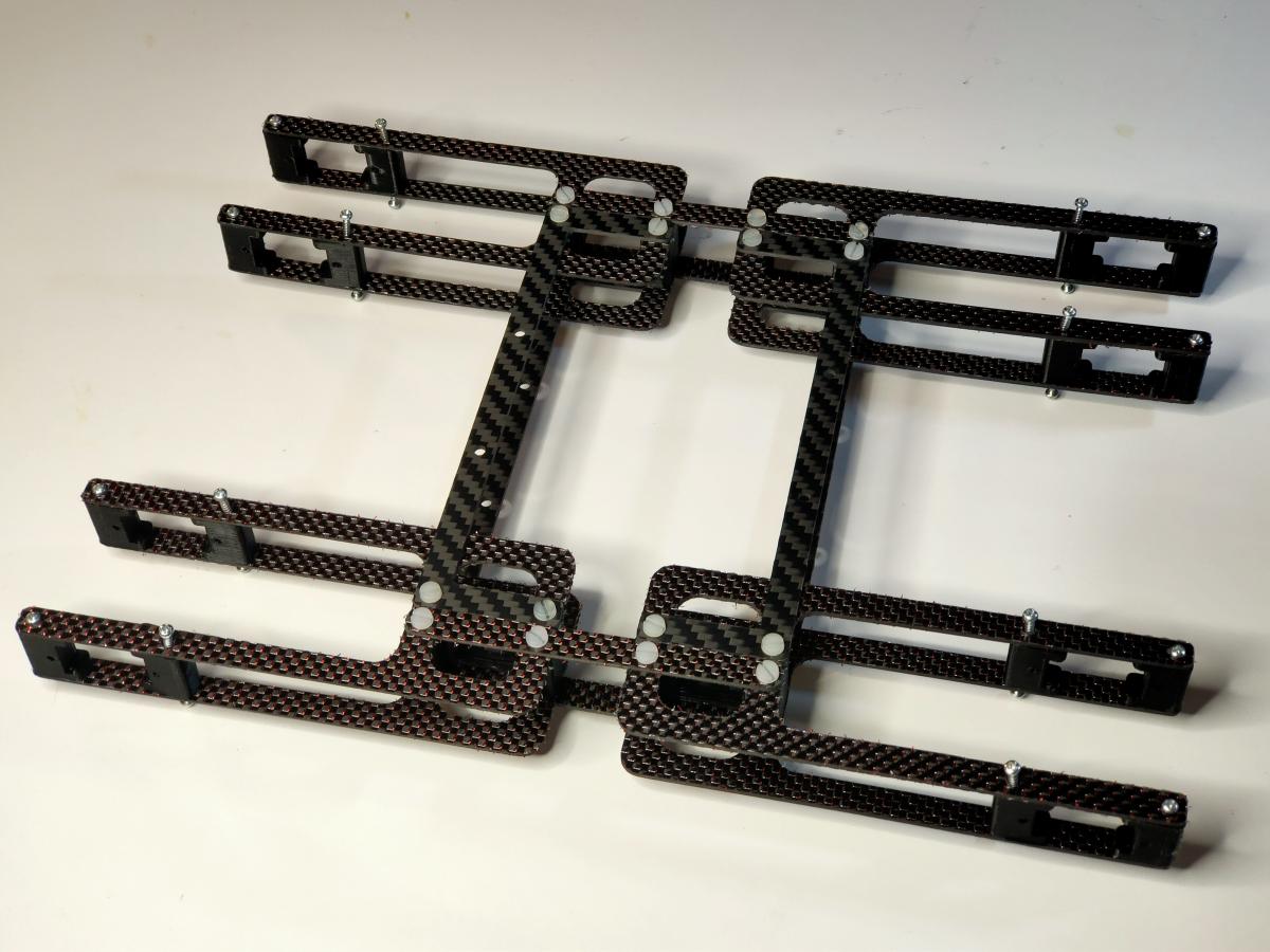

Posté 23 janvier 2021 - 11:01
Voici la structure du châssis assemblée (120gr), avec des petites vis M2 et quelques vis & écrous M3 nylon. C'est assez rigide en main. Les dimensions sont de 300 x 200 x 20 mm. La structure est un peu complexe à cause de la modularité. Si les dimensions sont bonnes, et si elles ne dépassent pas les 400x200, il serait envisageable de tailler le châssis en seulement deux grandes plaques carbone d'épaisseur 1 à 1.5mm, pour encore alléger. Ce sera pour la version finale !
Le poids final est dans la fourchette 500 .. 550gr.
A suivre.
