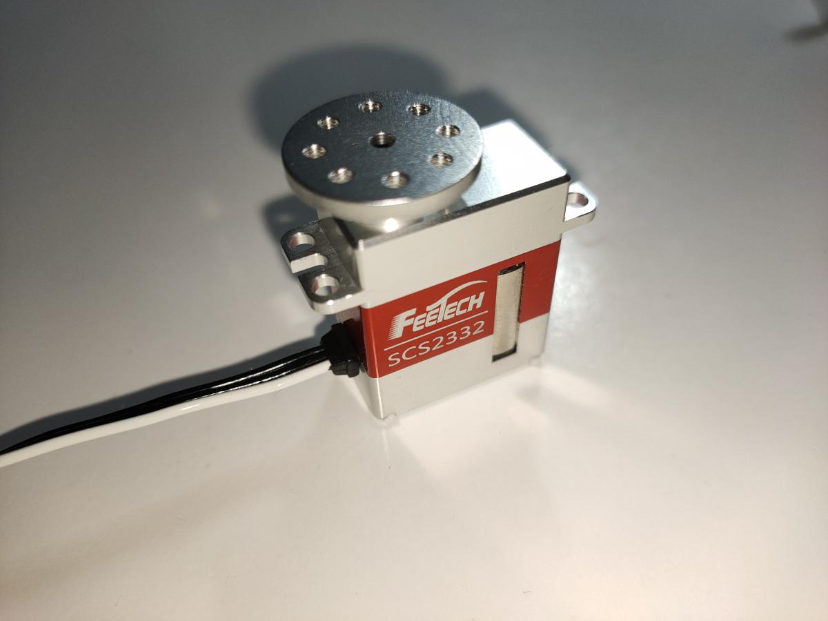

Le SCS2332 est un servo au format micro, digital, produit par Feetech (Chine).
Il s'agit d'un servo adapté aux applications de robotique : il se pilote via une liaison série (niveaux TTL, half-duplex) et il fournit un retour d'informations (position, vitesse, courant, température, et tension d'alimentation).
Caractéristiques principales :
Dimensions :23.2*12.1*28.5mm
Masse :20g
Vitesse maximale :0.09sec/60°@6V
Couple statique (STALL TORQUE) :4.5kg.cm@6V
Course :300° (précision ~0.3°)

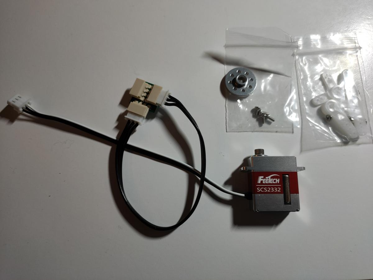

Package :
Un palonnier alu circulaire taraudé 8 x M2 est fourni de base. Un hub 3 ports et un cordon sont également joint pour chaque servo.

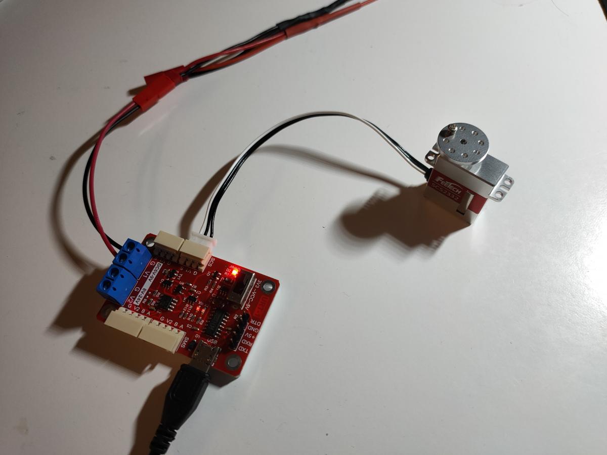

Test avec l'adaptateur USB FE-URT-1 :

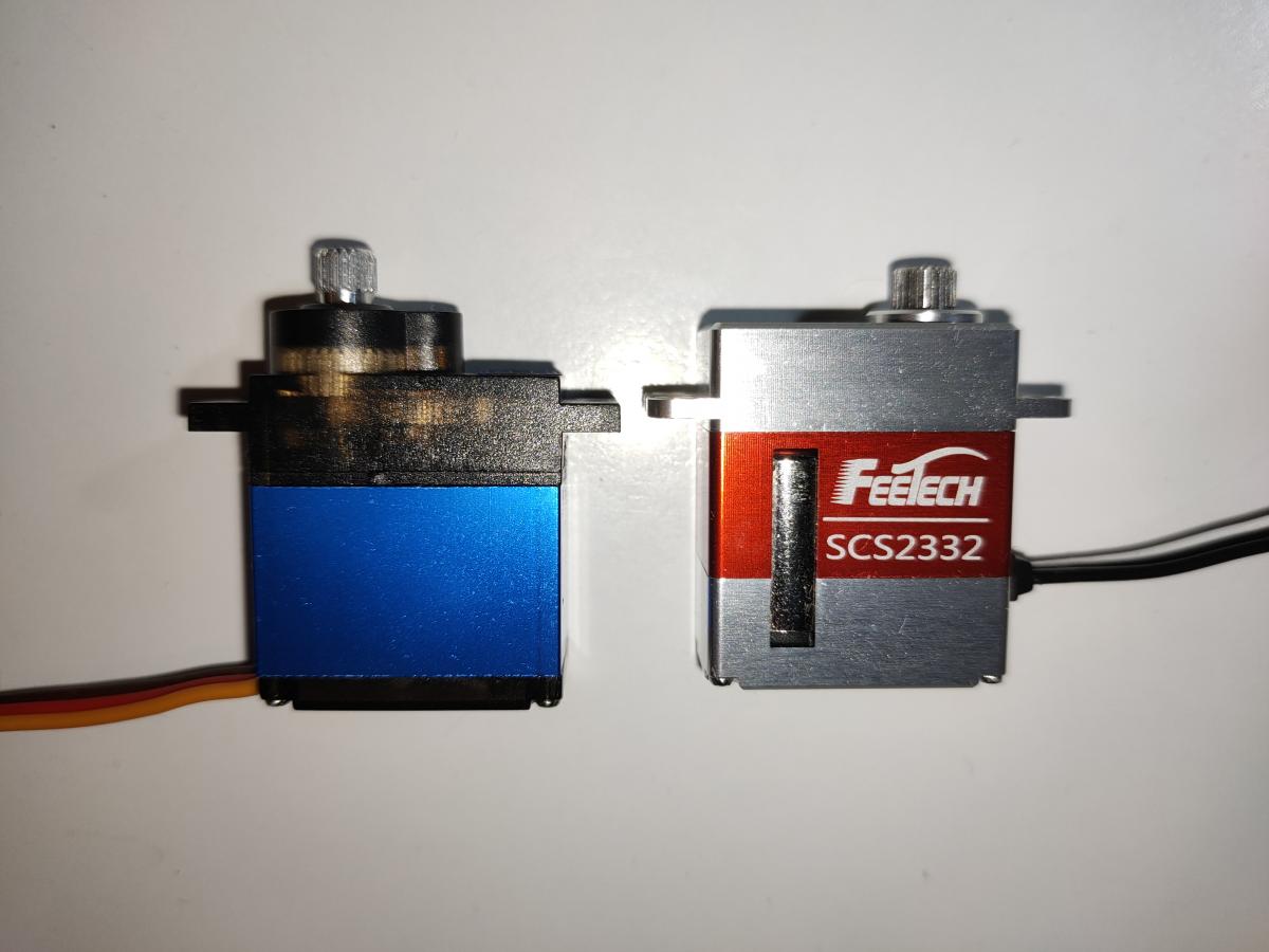

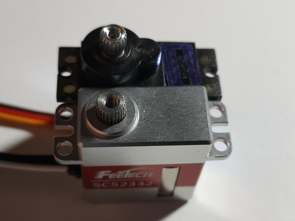

Comparaison avec un MG92b :

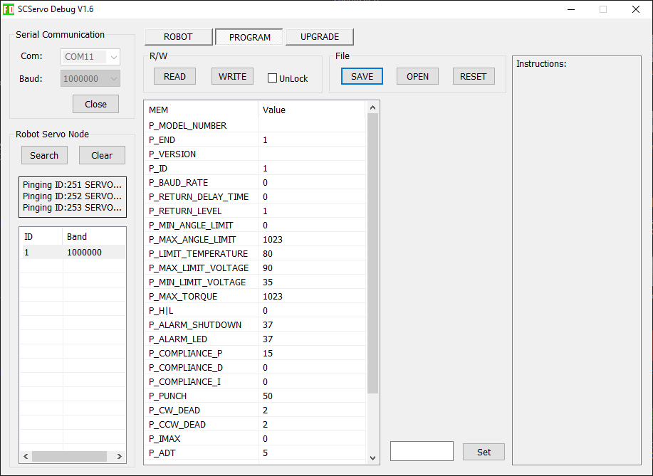

Registres de configuration :
On notera que le PID est configurable, ainsi que la vitesse et l'accélération de rotation. La position est encodée sur 10 bits.

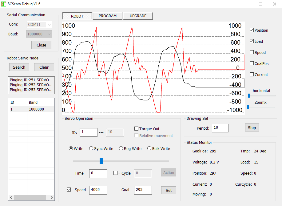

Retour d'information temps réel :
Le bus série développé par FeeTech offre un débit maximum de 1Mbps. Il semble supporter les commandes de type "Sync Write" et "Bulk Write", mais pas "Sync Read". Ainsi, une même trame de commande envoyée sur le bus série peut etre reçue et décodée par plusieurs servo pour synchroniser leur rotation (chaque servo est commandé individuellement en position, vitesse...). Contrairement au protocole Dynamixel 2.0, il n'existe par d'équivalent des commandes de type "Sync Read" et "Bulk Read" pour le retour d'information. Il faudra donc interroger les servo un à un pour obtenir leurs informations courantes.
Actuellement, j'ai utilisé le logiciel FD pour piloter les servo Feetech depuis le PC. Je n'ai pas encore essayé de les piloter depuis une carte Arduino ou autre µC. Néanmoins, le support Feetech m'a envoyé les spécifications d'interfaces et la liste des registres de contrôle sur demande avec une excellente réactivité.
Interface Arduino :
Si le module FE-URT-1 est trop encombrant, il existe un module plus petit pour faire l'adaptation électrique : TTLinker.

Je complèterai ce sujet avec mes prochains essais. Beaucoup de paramètres configurables ne sont pas bien documentés (ex. wheel mode ?).

Magnifique servo avec un excellent couple de 4,5kg.cm contre 3,5kg.cm pour le SG92B, soit un petit tiers en plus.
Mais c'est cher payé, 27€, https://fr.aliexpres...earchweb201603_  , contre environ 5€ ou 6€ pour le MG92B.
Bon point, le pignon est un 25T (25 dents, standard). Sur le lien, au dessus, il est donné pour 7,4V alors que dans la doc, c'est 6V. Perso, je me méfierais. Il peut fonctionner pendant un moment en 2S, mais chauffé, résultat, le couple ne serait pas forcément beaucoup plus élevé.
Un petit détail assez embêtant dans la pratique, la sortie du câble est sur le coté alors que sur le MG92B, il est au cul. Voir image, plus haut.

Effectivement, le montage est rendu un peu difficile à cause de la sortie latérale du cordon. Dommage.
Les photos sont accessibles à l'ongler "Picture" du lien http://www.feetechrc.com/product-name_55300.html.
