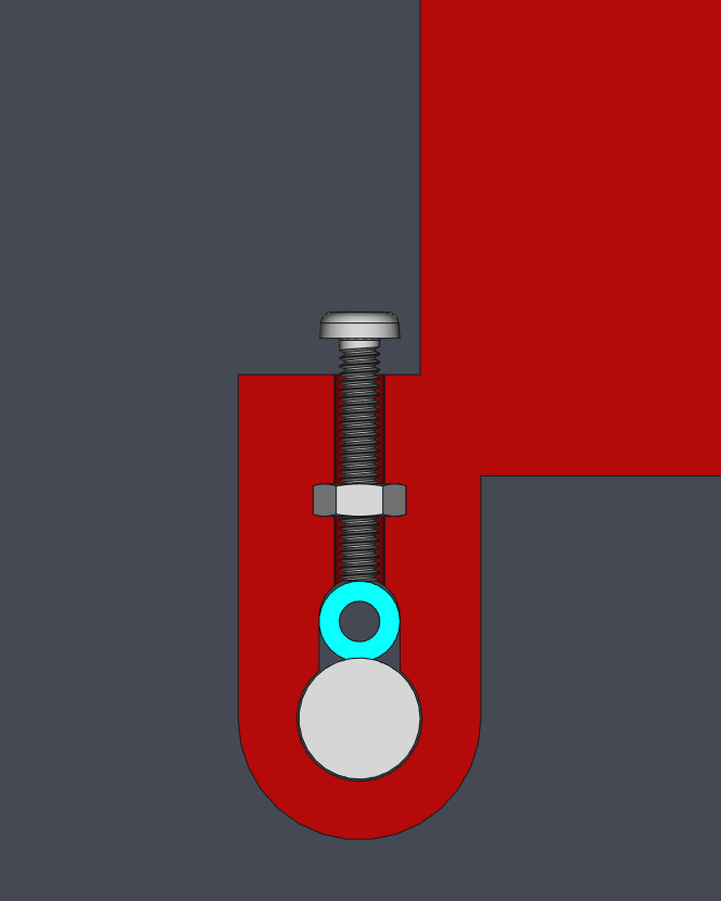

Comme ça reste toujours une composante à problème, je souhaiterais éviter l'utilisation de feuillard inox. Pour cela il me faut trouver une solution de substitution pour la réalisation d'une liaison pivot à frein.
Aujourd'hui la solution technique utilisée est la suivante (désolé pour la qualité du schéma fait sur un coin de table et à l'échelle plus que douteuse ^^) :
IMG_20201106_145242.jpg   Le feuillard est là pour éviter que la vis ne transperce la pièce en rotation (imprimée en 3D)
Comme tout ce passe à une échelle relativement petite (arbre inox de 6 mm et vis M2*14 mm) ce n'est pas évident de trouver une alternative au feuillard !
On a pensé à utiliser un plastique haute densité qui ferait directement le lien entre la vis et l'arbre (= sans compression de la pièce en rotation), mais sous quelle forme ? un solution toute faite sans usinage ou découpe du plastique serait le top !
Cette solution vous paraît-elle possible ? Avez-vous d'autre idées qui pourrait répondre à ces besoins ?

Tu veux dire que vous déformez la pièce imprimée pour qu'elle frotte sur l'axe ?
Le frottement doit avoir quelle durée de vie ?

Il y a en effet une déformation par écrasement de la matière entre l'arbre et le feuillard mais cela reste vraiment très faible.
Durée de vie difficile à déterminer, le système est destiné à une espèce de boitier équipé de plusieurs volets ouvrants (=pièces en rotation sur le schéma) qui seraient ouverts & fermés une dizaine de fois par jour donc pour une durée de vie de 5 ans on va dire environ 20 000 cycles. Sachant que les volets ne sont pas soumis à des efforts mécaniques, le système à simplement l’objectif de les maintenir en position ouvert ou fermé.

20000 cycles, avec le frottement d'une pièce imprimée... je vous trouve bien optimiste très cher :pardon:
à mon avis il faudra régulièrement resserrer la vis pour garder un semblant de frein .
Après à voir si c'est une fonction indispensable ou juste pour "vendre" le produit
(fonctionnement silencieux au début, puis progressivement bruyant, en général le client n'y prête pas attention)
un truc un peu souple qui résiste bien à la friction, qui fasse un peu ressort et qui ne coûte pas trop cher... Là de suite je pense au tube PTFE que l'on a sur les imprimantes 3D

j'aurais quelques questions pour clarifier le problème :
1) la vis, elle ne sert que de "réglage", ou on est sensé la dévisser quand on veut tourner et le revisser ensuite?
2) le but est-il de freiner, ou de maintenir en place?
3) combien y a-t-il de positions possibles? 2? (ouvertes et fermé?) Si tel est le cas, est-ce que l'une d'elle est naturellement stable (ie ne nécessite pas de freinage)? Quelle est la rotation à effectuer entre les 2 positions?
4) quel couple de freinage nécessite tu?
Selon les réponses, je vois 3 solutions potentielles qui je penses amèneraient une bonne durabilité (mais dont l'applicabilité dépend de la réponse aux questions-ci dessus):
A) utiliser un ou des aimants (éventuellement du fer) pour maintenir les positions : c'est sans contact, donc pas d'usure
B) Si tu veux bloquer une seule position en serrant la vis (une deuxième étant naturellement stable), pourquoi ne pas prendre un arbre en "D" : il suffit de serrer la vis sur le plat du D pour immobiliser l'axe
C) si tu n'as pas besoin de beaucoup de frottement, est-ce que tu ne peux pas simplement serrer la vis contre l'axe (ainsi tu as un frottement métal contre métal). Il y a peut être aussi moyen de rajouter un ressort au dessus de l'écrou pour pousser celui-ci vers le bas (et donc pousser la vis contre l'axe) : tu es ainsi moins sensible à un faible desserrement de la vis, mais tu es bien plus limité dans le couple de freinage que tu peux exercer.

Voici quelques précisions sur le sujet :
- La vis sert de réglage afin d'affiner la friction de la pièce sur la barre, il est évident qu'il sera nécessaire de la resserrer de temps en temps et  ce n'est pas un soucis (je développe en ce moment un banc automatisé pour tester le vieillissement des pièces et déterminer l'intervalle de temps entre chaque retouche du serrage de la vis).
- Un cycle correspond à une ouverture et une fermeture sur 45°.
- Pour imager un peu plus le mécanisme, vous pouvez imaginer un piano dont on pourrait soulever les touches à 45° indépendamment les unes des autres.
- La fonction rechercher de freinage/blocage à pour but de maintenir en position les pièces lors des différentes manipulations de l'opérateur, il n'est pas envisageable de venir serrer/desserrer la vis à chaque cycle sachant qu'il y a 14 pièces en rotation par produit et que l'objectif premier de ce produit et de faire gagner du temps à l'opérateur.
Merci pour vos idées je pense continuer de creuser dans le sens de ce que j'évoquais dans mon premier message et ce que Forthman propose. Il me faut juste trouver le bon matériaux et la bonne forme (facile à trouver et prête à l'emploi idéalement).

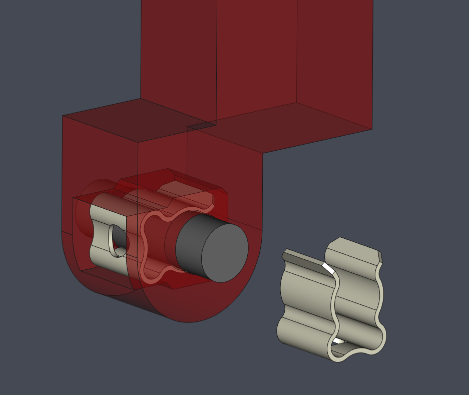

Tu aurais la place pour un clips de fusible ?
la touche risque avoir un peu de jeu, mais la position sera tenue, et comme c'est un ressort laiton, ça n’abîmera pas l'axe ...

Forthman, je garde ton idée de côté pour l'instant merci pour tes suggestions toujours aussi futées.
