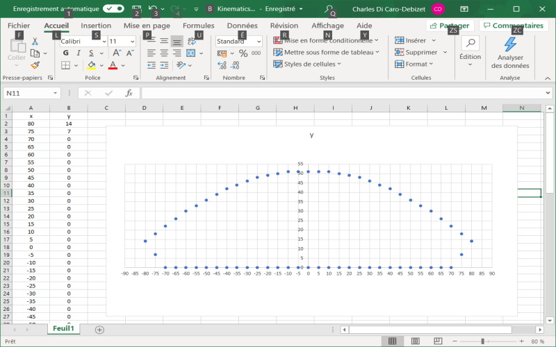

J'ai testé la V3. C'est pas mal, ça chaloupe un peu, mais ça lui donne une bonne allure. C'est à cause du "swing" à 50mm.
Je vais poursuivre avec un pas de 80 à -80.

Voici une version avec une amplitude qui va de 80 à -80. Le Stride par lui-même va de 70 à -70.
J'ai conservé le Swing qui va à y=51.
C'est la position de l'axe du 4 barres, ou des servos pour faire simple, qui détermine la position du plancher.
Si, au lieu de faire ce chapeau de gendarme tu faisais un rectangle, il serait plus simple que le rectangle soit symétrique par rapport à X et à Y.
Par contre, le fait de baisser la position de l'axe du 4 barres, fait baisser le garrot du quadrupède. Alors qu'en montant l'axe, il est plus haut sur pattes.
A mon avis, c'est ce paramètre qui est important. A quelle hauteur doit-on mettre le garrot ?
Cliquez moi.

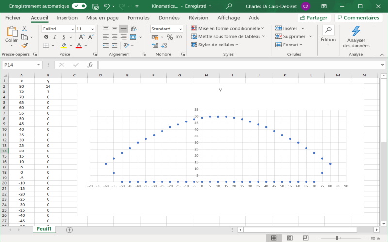

Voici la V5, avec une amplitude asymétrique de 80mm à -60mm.
Je viens de tester. Le résultat est moins bon, mais avec une meilleure stabilité.
Cliquez moi.

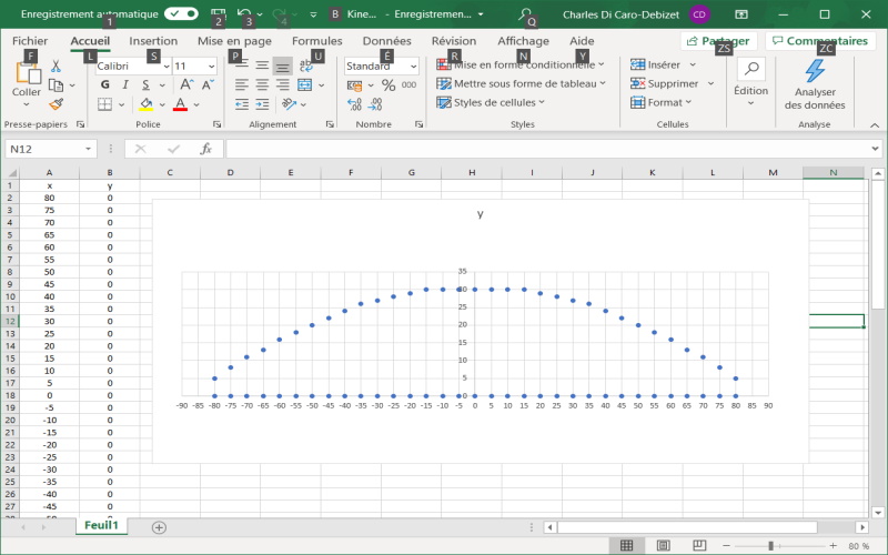

J'ai testé la V6 qui va de 80mm à -80mm avec un Swing de 30mm.
C'était pas mal, mais en relevant le garrot de 160mm à 170mm, et bien, j'ai battu mon record. Soit environ 14s pour 10m.
Il faut donc noter que la position du garrot est une donnée à prendre en compte pour la vitesse.
Voici la V6 qui est identique à la V4, mais avec un Swing à 30mm au lieu de 50mm.
Cliquez moi.

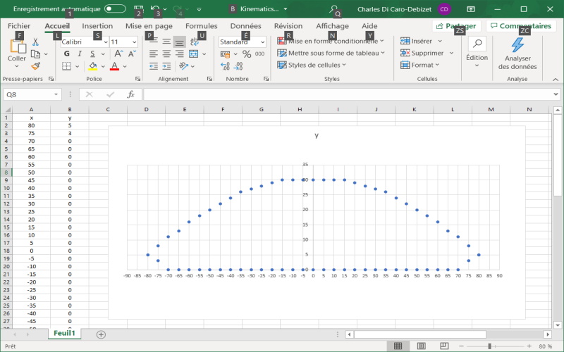

Voici la V7 qui identique à la V6, mais sans Overlays.
Je l'ai testée. Pas de changement notable, mais plus simple.
Cliquez moi.
