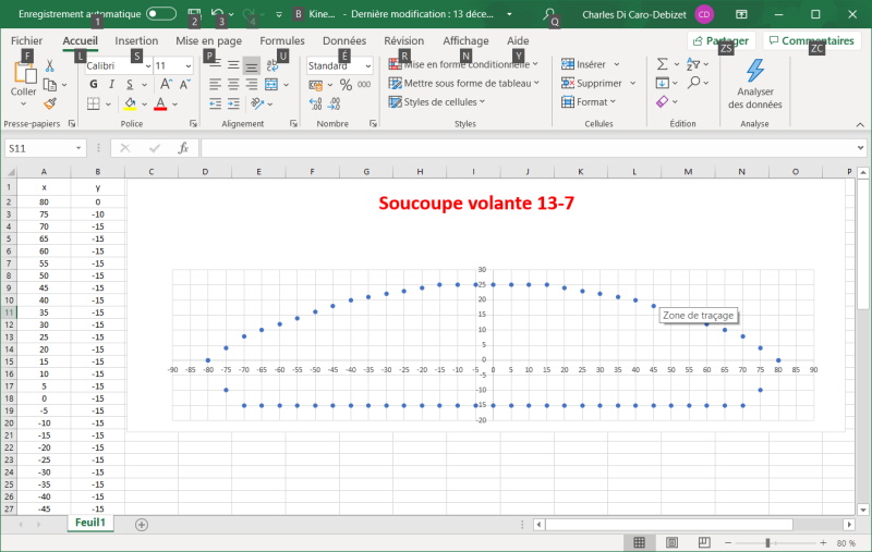

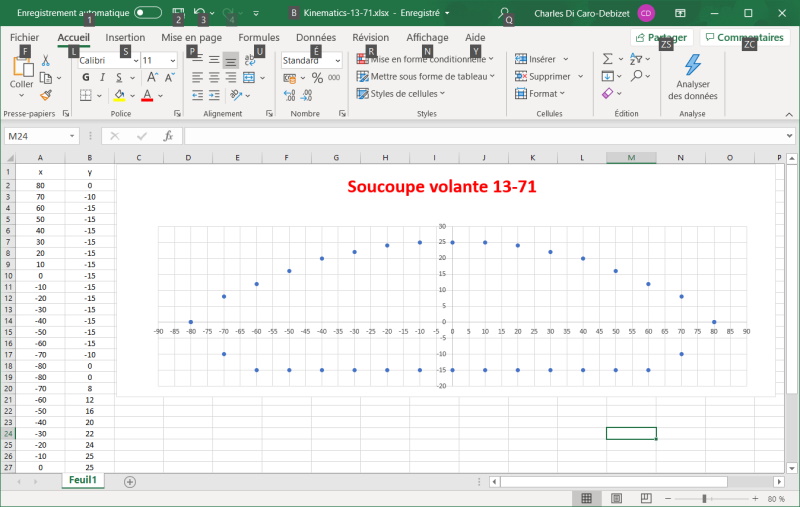

1 - premier test avec "soucoupe volante 13.71", pas de 10mm et PERIODE_US 16000.
  Le Quad est très instable et la trajectoire est très difficile à garder. Distance parcourue 290cm/5s (là, je suis généreux).
2 - deuxième test avec "soucoupe volante 13.70", pas de 5mm et PERIODE_US 8000.
  L'allure est nettement plus souple et plus rapide. Distance parcourue 340cm/5s.
Il me semble donc que la conclusion que l'on peut tirer de ces 2 tests est que pour un mouvement identique, un petit pas et une PERIODE plus petite est préférable à un grand pas avec une PERIODE plus grande.
