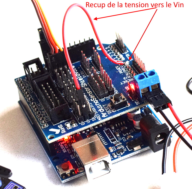

Et bien, non ! Rien ne va plus !
Je pensais que cela fonctionnait parce que le UNO était alimenté par l'USB.
Si j'enlève l'USB et le cavalier, le UNO n'est plus alimenté.
#162 Oracid
Posté 09 décembre 2020 - 14:58
En définitive, il faut alimenter spécifiquement le UNO si le cavalier est enlevé.
Je vais piquer la tension sur un connecteur servo et la souder sur le point de soudure du Vin.
Malheureusement, ce Shield ne redistribue pas les connecteurs du UNO en mode gigogne.
#163 Oracid
Posté 09 décembre 2020 - 15:34
Et voilà, le travail !
Comme ça, tout fonctionne.

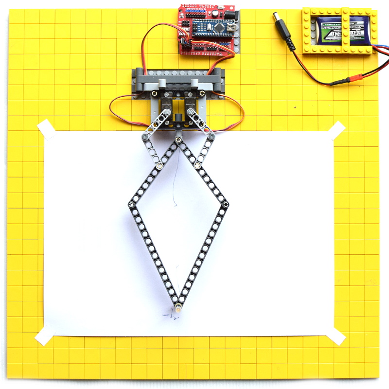

J'ai donc testé les modifications de Sandro. Dans un premier temps, directement sur mon Quad qui n'a pas du tout apprécié et un servo a rendu l'âme.
J'ai donc monté un banc de test spécifique avec 2 servos MG90S. Ce banc de test comporte une seule patte, la patte avant droite (FR).
Le servo de gauche est le FRLS, et celui de droite est le FRRS.
Le 4 barres dessine inlassablement une ligne verticale sur l'axe Y, avec x=0 et y=-50 à y=50.
Cela fonctionne bien, mais bizarrement ! Par exemple, si je commentarise la ligne 107, cela ne fonctionne plus.

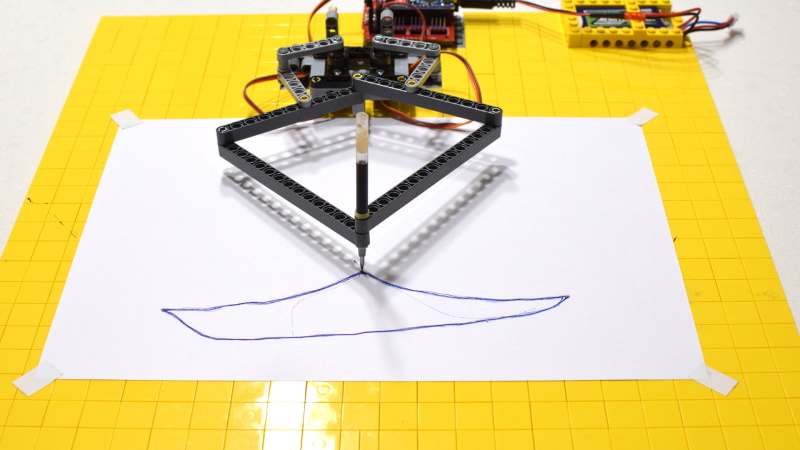

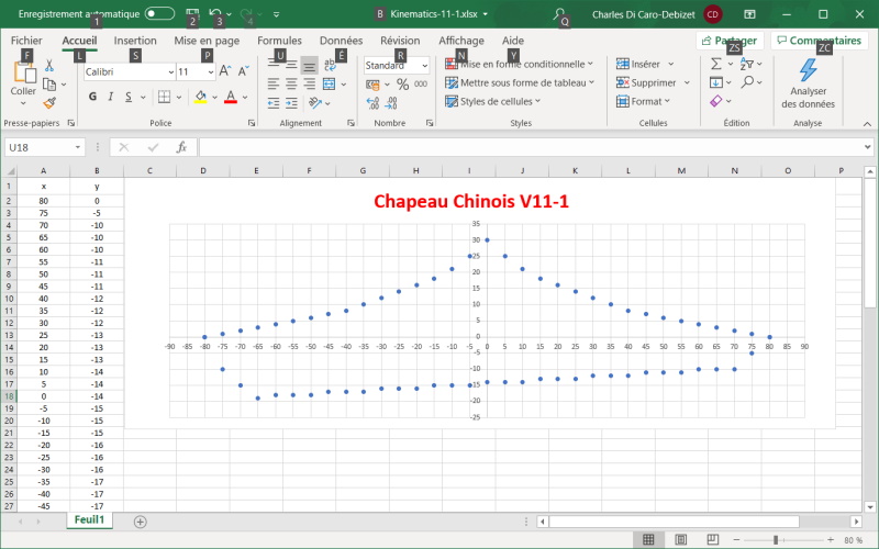

Voilà le résultat du mouvement du chapeau chinois. Ne vous méprenez pas, c'est pas mal pour un assemblage de pièces qui est très imprécis dans ce montage. Plus bas, j'ai mis l'image en référence.

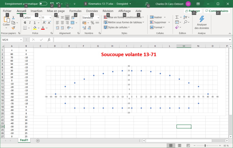

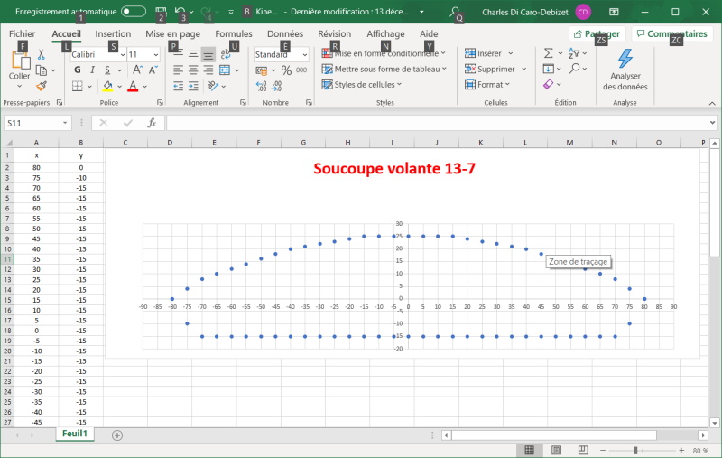

Voici les images Excel des 2 pas et du mouvement que j'ai utilisé.
J'ai mis les tableaux duree_pulse_us_min[10] et duree_pulse_us_max[10] respectivement à 544 et 2400 comme indiqué dans cette page https://www.arduino....s/servo/attach/
