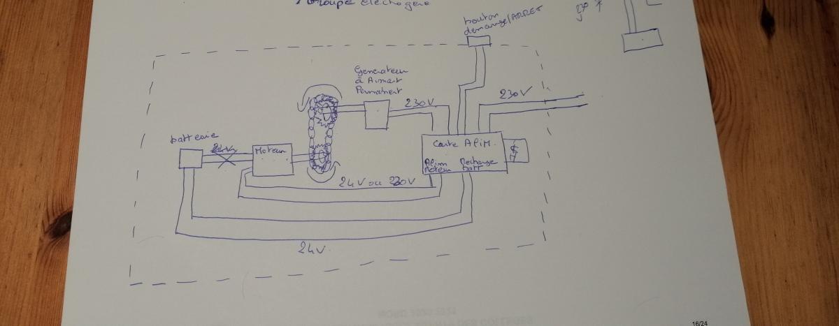

Je me suis interessé fortement au générateur à aimant permanent car je voulais savoir comment on transformait les rotatations comme les barrages et les éoliennes en électricité.
Je souhaite fabriquer un groupe électrogène qui ne fonctionnerais pas avec un moteur thermique. Je me suis dis que si on remplace l'éolienne par un moteur et que l'on chargerait une batterie (par l'électricité géneré par les aimants permanants) pour alimenter le moteur et le reste de l'éléctricité servirait à alimenter des petits produits electriques comme de l'éclairage ? est-ce possible ?
Si non, je pensais utiliser un panneau solaire pour charger la batterie est-ce que le rendement serait plus interessant que de mettre plus de batteries et alimenter directement ce que l'on souhaite ?
Je vous joins le shéma
Merci pour vos réponses!!

Hello,
Je ne sais pas si je comprend bien ton schéma. Mais la en le regardant ce que je comprend c'est que tu as:
- Un générateur qui va générer l'énergie dans ton système
- Une batterie pour stocker l'énergie de ton système
- De l'électronique de contrôle
- Un moteur qui va faire tourner ton générateur
Et c'est ce dernier point qui pose problème. Car si c'était purement un projet pour voir comment utiliser un générateur, pas de soucis mais tu dis que
Donc ce que tu veux faire c'est générer de l'électricité pour alimenter le mécanisme qui génère de l'électricité + avoir une surproduction pour alimenter d'autres appareils. Si on imagine un système idéal, sans frottement, sans pertes avec un rendement 100 %, l'énergie électrique consommée par ton moteur est transformée en énergie mécanique qui va être régénérée en énergie électrique: Toute l'énergie que tu avais en entrée tu l'as retrouve à la sortie donc c'est comme si ta conversion n'avait rien fait. Cependant c'était un système idéal et si tu le construit tu pourras observer un autre comportement. Si tu donnes une énergie E en entrée tu vas n'en récupérer qu'une partie, par exemple 60% de E.
Donc non ce n'est pas un système viable mais si ton projet c'est de comprendre comment tout ça marche, je ne peux que t'encourager à le construire.
Ici tu parlais d'éolienne, où de barrages: pourquoi c'est intéressant ? Enfaite un générateur va transformer de l'énergie (comme notre Lavoisier, rien ne se crée, rien se perd, tout se transforme). Si tu prends le cas de l'éolienne, tu vas transformer une partie de l'énergie cinétique du vent en énergie mécanique et puis en énergie électrique. Un barrage lui va transforme le potentiel de gravitation de l'eau en énergie cinétique (la faire accélérer) pour transformer ça en énergie mécanique et puis électrique. Un groupe électrogène lui transforme de l'énergie chimique en énergie mécanique et puis électrique.
C'est comme tu nous parle d'un panneau solaire (qui peut-être électrique ou thermique mais ici je suppose bien que c'est électrique) mais lui génère déjà de l'énergie électrique donc la encore je ne comprend pas ce que tu veux faire exactement.
Si tu veux construire un générateur à aimant permanent, je te conseillerai de regarder pour trouver une source d'énergie à transformer en énergie mécanique: une petite éolienne ou un petit barrage. Et puis tu pourras continuer dans ton projet (charge de batterie, circuits de contrôle,...)
Ludo

Ah merci Ludo pour ta réponse elle est super claire . Effectivement je le croyais dans un monde utopique et sur le papier c'était beau.
J'essaie de trouver une alternative à l'utilisation des groupes électrogènes a moteur thermique mais pour le moment je n'ai pas trouvé grand chose.
Merci en tout cas pour avoir pris le temps de me répondre
