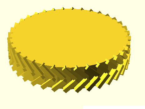

Bonsoir,
J'ai commencé à modéliser une roue ou un pneu (je me déciderai plus tard) mais là j'ai un soucis : je voudrais arrondir les bord. J'ai pensé utiliser un anneau (tore/torus) mais je ne trouve pas comment le créer, après je pense utiliser les fonction d'intersection ou addition pour continuer ma roue.
Edit :
cylinder(r = 75, h = 30, center = true);
translate ([75,0,7.5]) rotate([45, 0, 0]) cube([6,5,20], true);
// rotate([0, 0, 0])
//translate ([75,0,-7.5]) rotate([-45, 0, 0]) cube([6 ,5,20], true);
for (i = [1:10:360]) {
 translate ([75*cos(i),75*sin(i),-7.5]) rotate([-45, 0, i]) cube([6 ,5,20], true);
 translate ([75*cos(i),75*sin(i),7.5]) rotate([45, 0, i]) cube([6,5,20], true);
Le code, c'est plutôt brouillon mais je cherche comment créer des choses que je n'ai jamais fait, ensuite je ferai un code adaptable pour différents diamètre et épaisseur de roue et certainement un nombre de crampon variable.

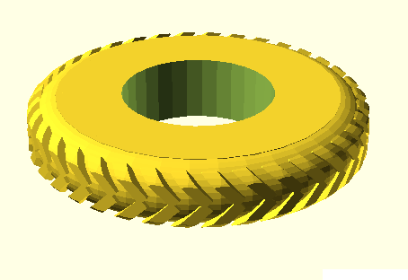

#10 levend
  • 5 763 messages
Posté 28 mai 2021 - 21:39
Je vais regarder, là j'ai fait un essai dont je suis à peu près satisfait pour cette taille de roue mais pas évolutif pour le moment, j'ai baissé la résolution pour une question de calcul qui m'a surpris pour l'extrusion des tores.
