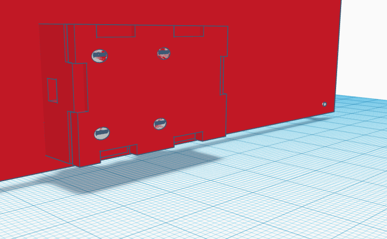

Pour la boite, je suis en train de travailler sur une qui pourrait se construire uniquement en plaque découper au laser
Voici ce que j'ai fait. est-ce que vous pensez que ca sera assez solide? (pour la boite renfermant la carte il y aura des 'cotés' en plus pour la cacher entièrement.

Est-ce que tu aurais les dimensions générales de la boite, les différents matériaux et épaisseurs utilisées ?
Sinon au lieu de mettre la carte horizontalement, tu ne peux pas la mettre verticalement ? Ça serait éviter une protubérance trop importante. Il faudrait même voir si ce n'est pas possible de la cacher complètement (mais avec une boite légèrement plus profonde -- ça peut avoir des avantages ou des défauts donc je dirais peut-être creuser plus ce que tu veux)
Aussi il faut voir ce que tu veux par plus solide. Avec des matériaux fins, tu vas avoir un peu de flexion si on pousse dessus. Mais normalement Il ne vas pas y avoir beaucoup d'effort sur la boite et elle ne va pas se désagréger toute seule. Par contre si tu veux que ça soit plus rigide tu peux soit rajouter des bords soit rajouter des vis au milieu.
Je te dirais aussi de prévoir complétement ton assemblage (avoir des spacers entre ta plaque de plexi et ta plaque rouge) même à comment tes vis vont être fixées.

Merci pour tes conseils, je viens de refaire en les prenant en compte (j'ai la flemme de faire une vidéo):
Je voudrais passer à une phase plus avancée du projet pour faire une modélisation à l'échelle, discuter des difficultés et préparer une version des fichiers pour la découpe.
