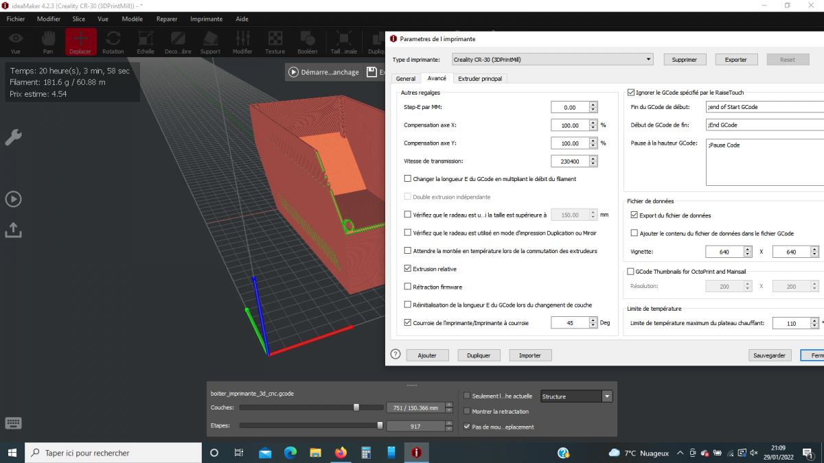

Donc cet après-midi j'ai téléchargé IdeaMaker, un slicer pour imprimante 3D FDM. Avant de le télécharger j'ai vu des profils pour la Creality CR-30 PintMill donc je me suis dit ce c'était parfait : un seul logiciel pour toutes mes imprimantes 3D FDM mais avoir testé rapidement ça j'ai un gros doute pour le tranchage pour la CR-30, comme sur Chitubox on a un curseur que l'on déplace pour voir les différentes tranches et là quand on déplace le curseur on voit les tranche à l'horizontale et non à 45° donc j'ai un doute que ce logiciel fonctionne pour la CR-30.

J'ai installé CrealityBelt pour la CR-30, il peut servir pour toutes mes imprimantes 3D FDM. J'ai ré-essayé IdeaMaker et j'ai trouvé pourquoi le tranchage à 45° n'a pas fonctionné la première fois : dans les paramètres de l'imprimante il y avait une case à cocher pour indiquer la courroie et l'angle à 45°.
Remarque : on peu modifier l'angle dans les paramètres, ce qui permet d'utiliser d'autre imprimante de ce type qui n'ont pas un angle à 45°.
