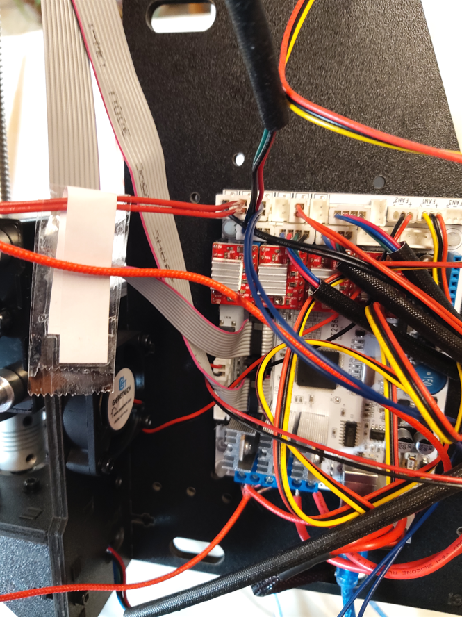

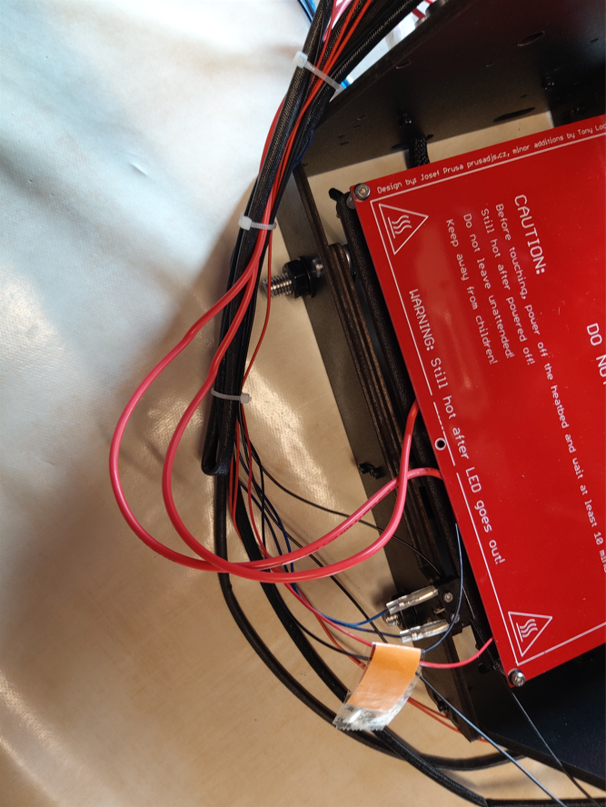

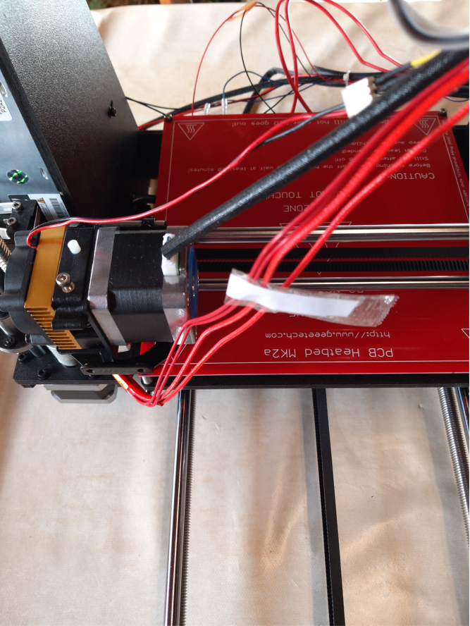

Maintenant, je sais comment mettre des photos en ligne.
Voici quelques photos des sondes de températures et des câblages.
(J'espère pourvoir joindre plusieurs photos).

Quel bazar! Cela risque de te poser des problèmes à l'avenir.
Tu as un paquet de câbles dessus les radiateurs des drivers ce qui ne facilite pas la circulation de l'air. C'est sans rapport avec ton problème.

Oui, je suis d'accord, c'est un peu le bazar, mais c'est provisoire et en attendant que j'arrive à la mettre en route.
Vu que je branche, je débranche... pour faire des tests, je ne peux pas trop les ranger comme il faut.
Pour le moment, elle n'a pas encore fonctionner.
Le jour où elle tournera, je pourrais ranger les câbles correctement et définitivement.
Merci.

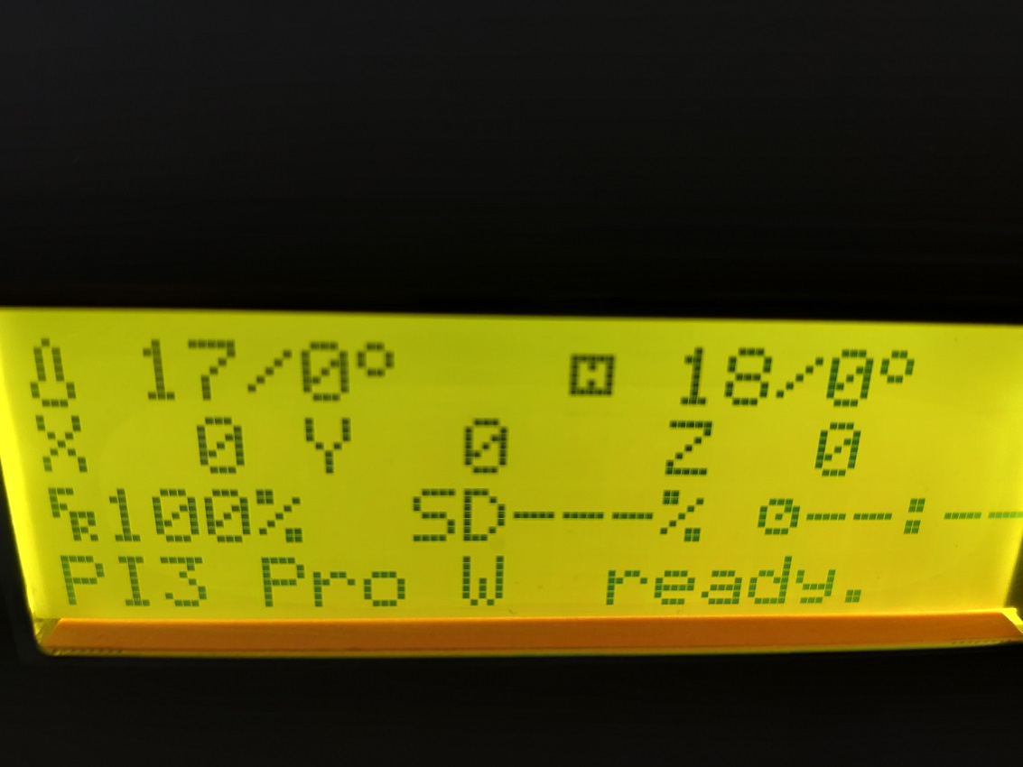

J'ai regardé ton document, et j'ai remarqué que j'avais inversé 2 branchements de capteur de sonde.
En tout cas, cela a débloquer la situation, car je n'ai plus l'erreur affichée sur le LCD.
Voici maintenant l'écran.
Merci.
