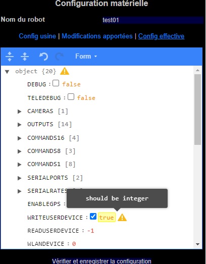

Alors tout fonctionne et c'est déjà un bon début mais mon soucis et que je voudrais utiliser des moteurs pas à pas au lieu des moteur DC.
J'ai vu un sujet traitant de ça, avec l'exemple de code Arduino et là où je coince c'est que je n'arrive pas a lire le port série du Raspberry!
J'ai suivi cet exemple: https://www.robot-ma...oting-for-titi/

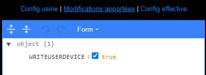

Dans la config hardware, il est indiqué de mettre "WRITEUSERDEVICE" à "true" pour activer le port série sur les pin GPIO 14 & 15...
Mais j'ai un message "should be integer"
J'ai essayé de mettre à "0" en me disant que c'était le port0 par défaut mais toujours rien en sortie.
j'ai cru aussi à un défaut de mon level shifter mais ça fonctionne très bien entre 2 Arduino...
Quelqu'un saurait-il me dire ce que je fais mal?

Salut, en effet il y a eu une petite mise à jour depuis l'écriture du tutoriel, il faut désormais mettre un nombre au lieu de mettre à true.
Il va falloir que j'édite cela.
