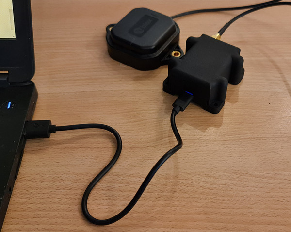

Le dispositif fonctionne maintenant bien avec un smartphone Android.
J'utilise Lefebure NTRIP pour obtenir les corrections du serveur.
Au lieu de se connecter au gps interne, le smartphone se connecte au gps externe qui a une position corrigée.
L'évolution du projet fait que je dois laisser tomber la piste du smartphone pour le guidage du robot.
J'ai donc migré le programme en Windows. Et évidemment ce n'est plus aussi simple.
J'ai installé le logiciel u-center qui est connecté au gps et reçoit les corrections du serveur.
Le problème c'est que U-center est connecté au gps via un port série. Et donc puisque le port est connecté, mon appli ne peut pas l'utiliser.
Il faut apparemment mettre en place un partage de port. Une appli qui diffuse les données arrivant sur le port série vers d'autres applications.
Une solution hardware est aussi possible.
Avez-vous déjà utilisé ces techniques ?
Merci

Le GPS RTK Ardusimple fonctionne sur un pc Windows. (Apparemment c'est plus simple à mettre en oeuvre sur un smartphone)
La précision semble centimétrique mais je n'ai pas encore pu l'évaluer plus précisément car je suis occupé à revoir le châssis du robot.

Quelques nouvelles du GPS RTK Ardusimple :
Je l'ai utilisé dans une pelouse entourée d'arbres et de maisons et la précision est RTK FIXED c'est à dire centimétrique. Donc dans un champ bien dégagé cela ne devrait pas poser de problème.
Je l'utilise sur un micro pc Windows 10 via une connexion série.
Il faut utiliser le soft U-center qui s'occupe de la réception des données en série et de la connexion avec le serveur NTRIP qui fournit la correction de position. Il faut donc une connexion internet en permanence. (je suis en Belgique donc j'utilise le réseau Walcors qui est gratuit pour l'instant)
Etant donné que mon application de guidage du robot a aussi besoin de la trame gps, il faut que le port série soit dupliqué.
J'ai finalement opté pour GPSGATE de Franson. Pas trop cher et fonctionne correctement.
Le dernier point qui reste à résoudre est que la trame NMEA venant du gps n'envoie pas le cap du robot. Je suppose que c'est parce qu'il roule trop lentement.
Je calcule donc le cap en fonction de la dernière position d'il y a 3 secondes par rapport à la position actuelle.
Le support Ardusimple est très efficace.
En résumé en ce qui me concerne cette solution Ardusimple me convient parfaitement.
