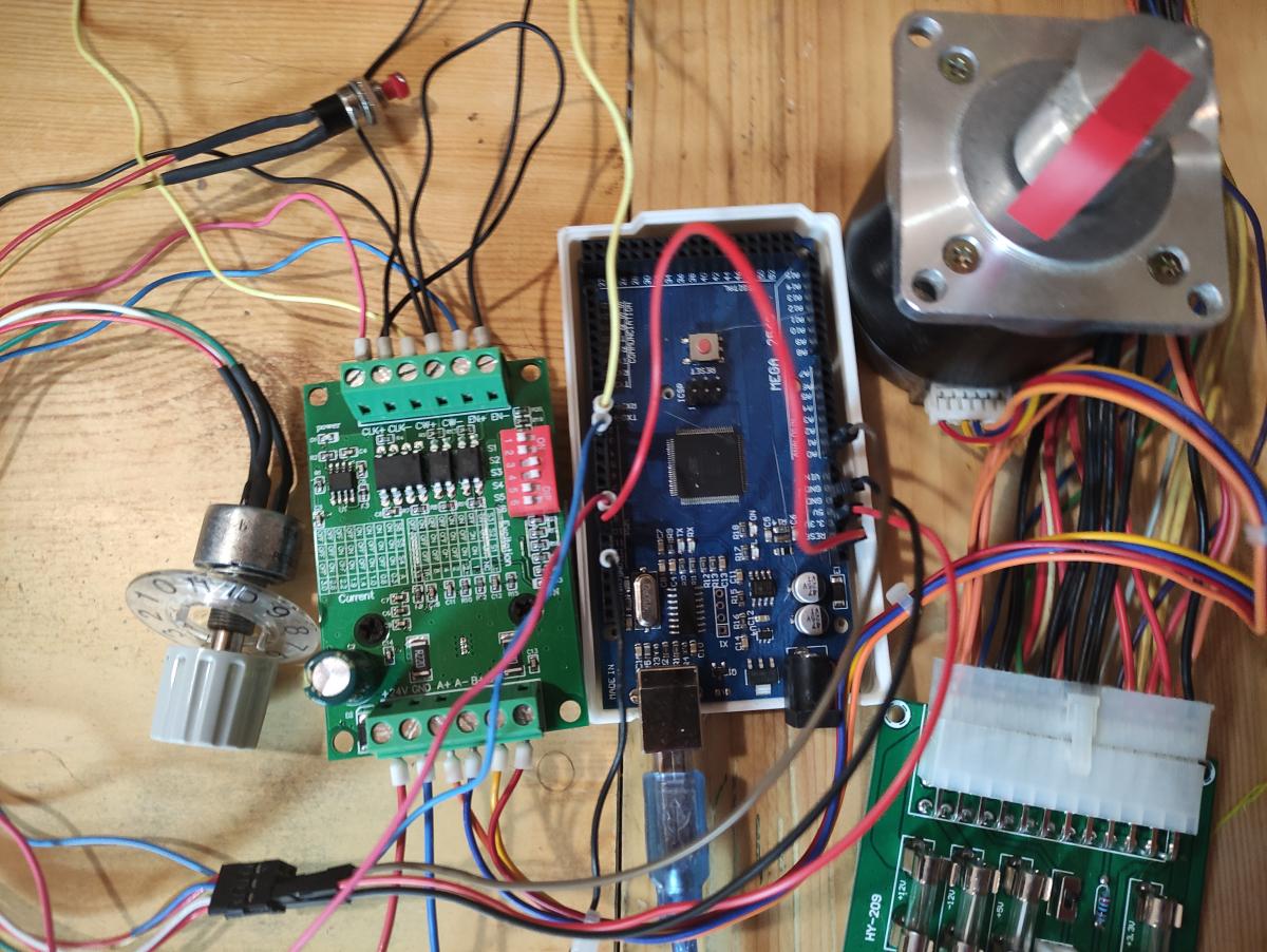

J'aurais un projet de faire une fraiseuse CNC pour le travail du Bois, j'ai déjà acheté  sur le net la carte générique  Type Arduino DUE et les contrôleurs des moteurs : TB6560 j'ai récupéré 2 moteurs MINEBEA 23LM-C058-04V.
J'ai fais un premier montage pour tester le bon fonctionnement du Steppe 1662539538652.jpg r.
J'ai utiliser le code issu de ce forum

Mais cela ne fonctionner pas

Et cela fonctionne réglage de la vitesse en dynamique (pas optimum mais fonctionnel).
Je ne comprend pas pourquoi la bibliothèques <AccelStepper.h> ne marche pas.

As tu bien commencé par installer la librairie accelStepper ?
